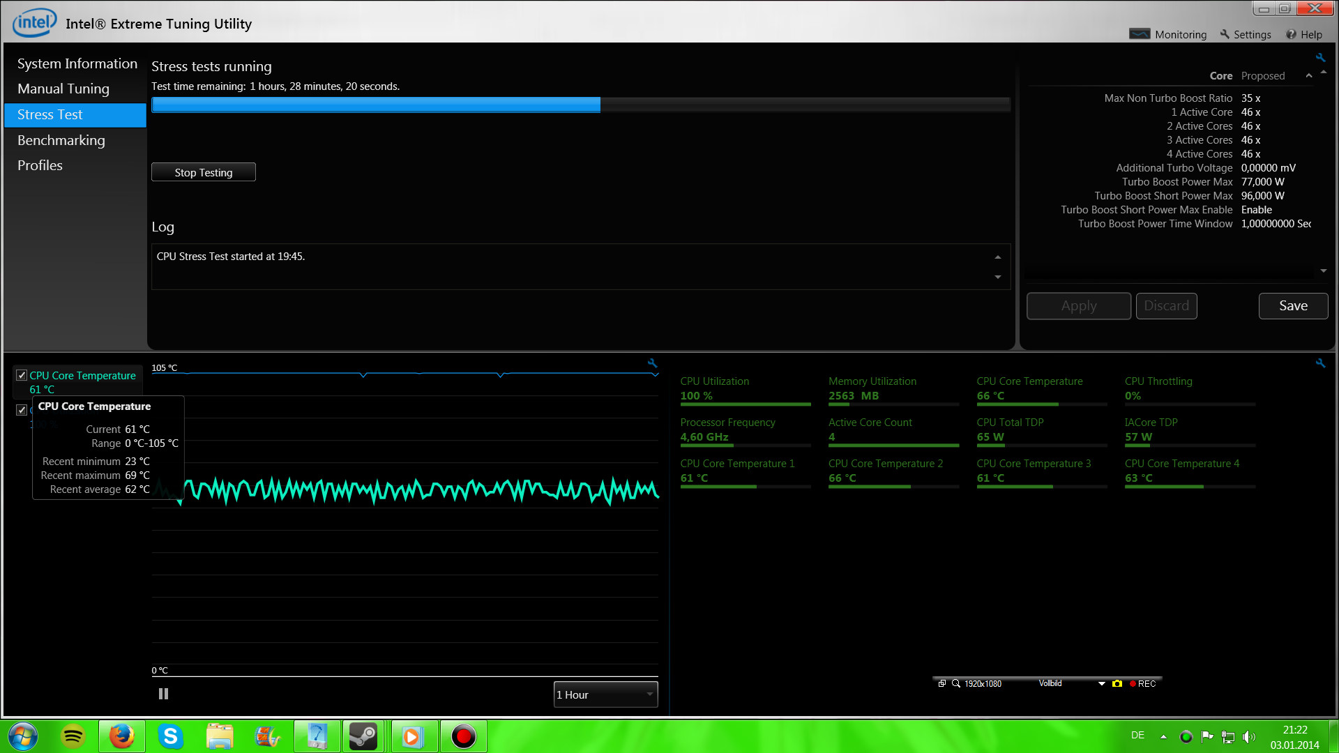

SO hier ist mein ergebnis (höher werde ich nicht gehen ohne anderen kühler) 1,24V braucht der i7 3770K für 4,6Ghz und wird nach 1,5std Intel(R) Extreme Tuning Utility auch nur 69grad warm.jedoch hab ich eine frage wenn ich mir jetzt den thremalright macho hole will ich über dem cpu-kühler 2x200MM lüfter verbauen die reinpusten wie viel bringt das da ich tstes gesehen hab wo das was bringt danke für die antwort bandicam 2014-01-03 21-22-22-194.jpg
Hi das gar nicht gut wenn du über dem Macho rein blasen willst,
da muss die Luft raus geblasen werden was es aktuell bei dir passiert lass es also genau so und ändere da gar nichts.
Also 4,6GHz ist optimal das kannst du so lassen sogar mit deinem aktuellen Kühler.
Gibt keine Grund irgend etwas zu ändern die Temps passen auch soweit.
Lass ihn mal mindestens 12h am Stück laufen, damit du dir sicher sein kannst das er wirklich stabil ist,
das alles was noch gemacht werden sollte.
