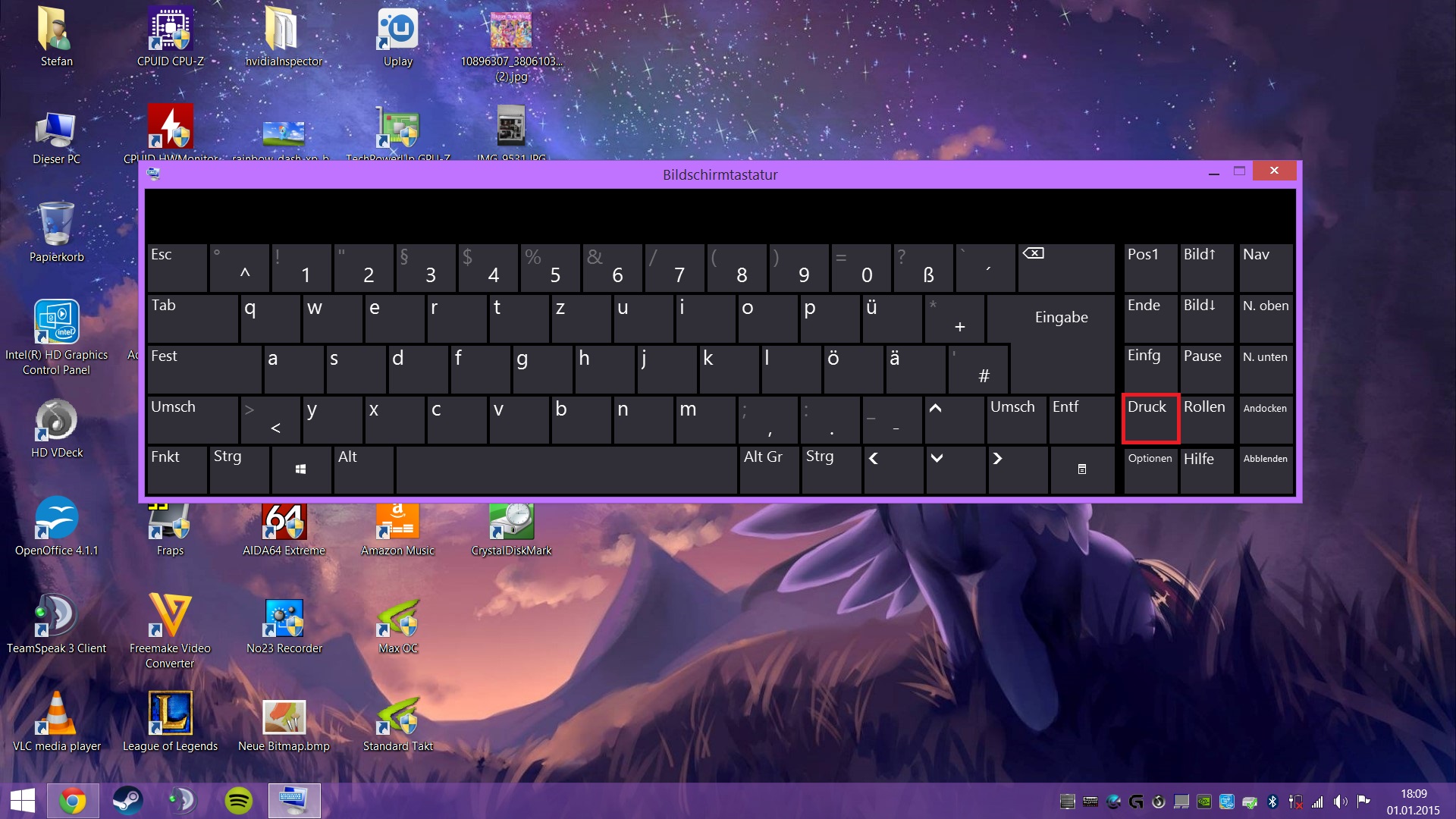

Nimm doch das Snipping-Tool im Zubehör von Windows, wenn Du Bilder vom Bildschirm machen willst!

Du kannst auch die Druck S-abf Taste nehmen, der speichert dir dann ein Bildschirmfoto im Zwischenspeicher, dann einfach Paint öffnen und einfügen. Die Druck S-abf Taste sollte neben der Rollen Taste oder so sein, müsstest bei deiner Tastatur mal nachschauen. Das Snipping Tool sollte aber bei Windows schon vorinstalliert sein, auch bei Win 7
