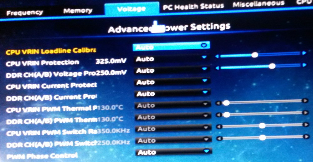

In einem Guide steht „WICHTIG: Vccin muss immer mindestens 400 mV höher sein als die CPU vCore. Also z.B. bei 1,5 Volt vCore mindestens 1,9 Volt Vccin“ (http://extreme.pcgameshardware.de/o...swell-oc-guide-inkl-haswell-cpu-oc-liste.html)
In meinem Gigabyte UEFI (GA-Z87X-D3H) habe ich kein „Vccin“ gefunden. Googeln ergab, dass Vccin auch Vrin heißen kann. Ich habe dennoch keine Ahnung welche Einstellung ich hier wie anpassen soll.
[Frage 1] Was muss ich tun um Vccin (Vrin ) auf VCore + 400 mV einzustellen? Oder ist es gar nicht notwendig/sinnvoll?
Meine CPU i7 4770K ist jetzt folgendermaßen übertaktet:
CPU Clock Ratio : 45 (CPU Takt 4,5 GHz)
CPU VCore Offset: + 0,153 V -> VCore 0,866 bis 1,297 V (VCore unter Prime95: 1,386 V)
Turbo: disabled
CPU Temp unter Volllast: ~ 73° C
[Frage 2] Welche Verbesserungsmöglichkeiten gibt es. (z.B. Vccin /Vrin )?
Damit erreiche ich eine reale Leistungssteigerung von ~12% gegenüber Stock, was ich enttäuschen finde.
(Mittel aus VideoPad, Cinebench, Fire Strike Physics)
[Frage 3] Ist das normal, oder deutet es auf suboptimale Einstellungen hin?
Zunächst ist der 400 mV-Wert nur eine Pi-*-Daumen-Formel. Du solltest mit prim95 run 448 testen, wie weit Du mit der Vrin runter gehen kannst, ohne dass das System instabil wird. Reboots oder 101er BSODs sind ein Anzeichen dafür, dass das Verhältnis VCore, Vccin und LCC nicht stimmt.
@ Metis
wenn du schon für die 4,5ghz bei über70 Grad Temps bist und 1,386V unter prime brauchst ist das so ziemlich am Ende der Fahnenstange !!Temps ab 80 grad verfälschen das Ergebnis..
Für 4,5 nicht gut aber das waren halt damals die 4770k viele packten nicht mal die 4,5 oder mehr das sieht es mit den neuen DC schon besser aus .
Aber wie Hein Neu schon gemeint hat probieren .
