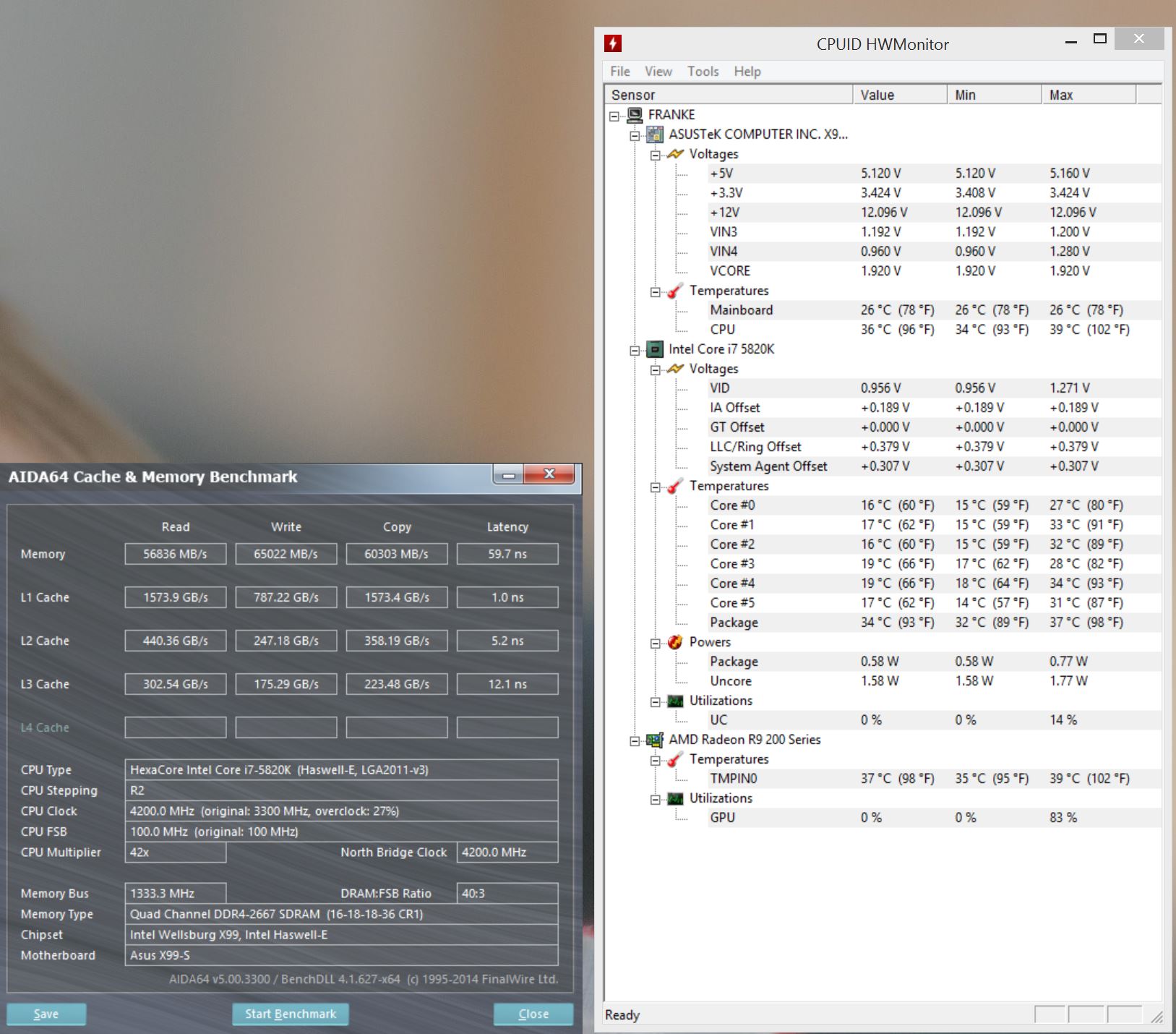

ich konnte mich nun etwas meinem 5820k beschäftigen. mein ziel habe ich nur knapp verfehlt. leider habe ich keine granate erwischt aber auch kein totalausfall...
5820 läuft mit 4400core/4200cache @ 1,335vcore/1,258cache/1,92vcin, der 2400er gskill läuft mit 2800@1,3v

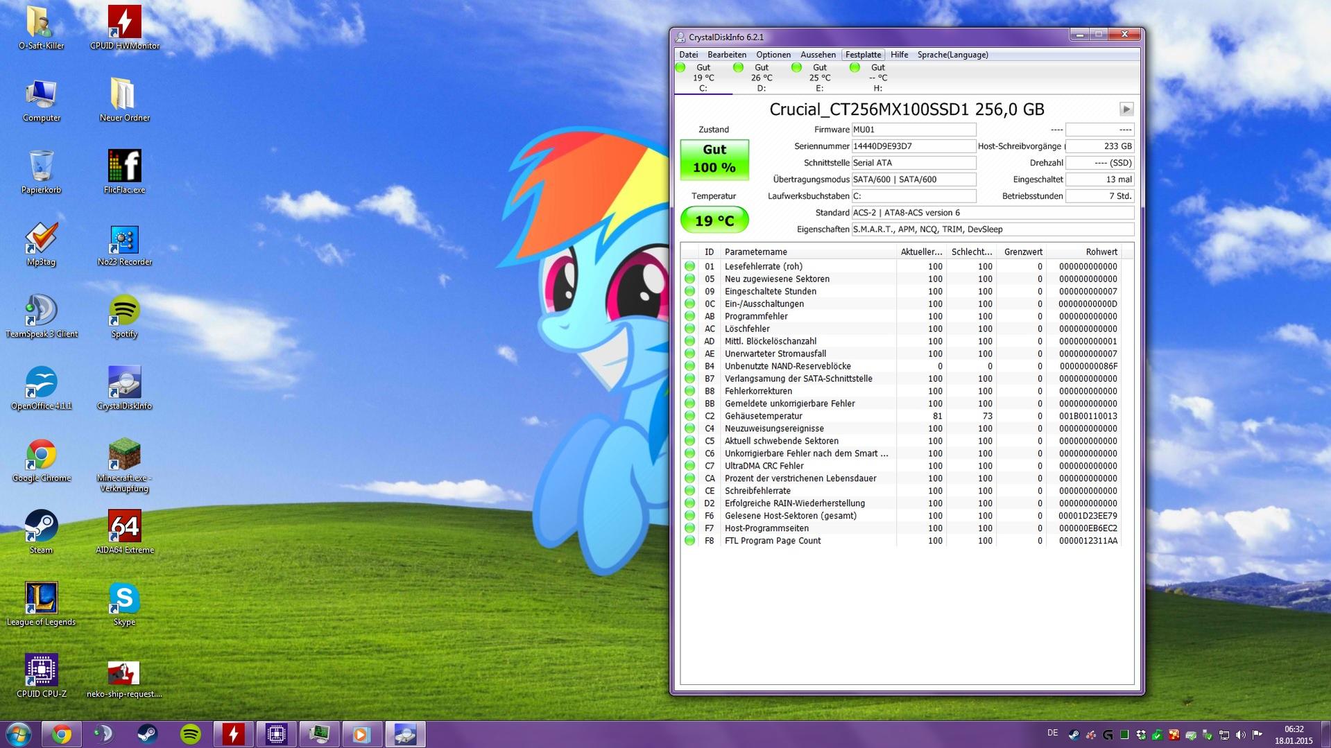

Mal eine Frage, ich soll ja meine Festplatten was wärmer hinbekommen, weil ca. 20 Grad zu Kalt für die Platten ist, habe alle Lüfter testweise mal ausgeschaltet außer die vom Radiator.
30 bis 40 Grad sind ja das Optimum, Heizung ist an und ich hab geschaut, das die Platten eng aneinanderhängen und da auch ja keine Luft durchkommt. Das Ergebnis:
Warum die SSD so verdammt kalt bleibt kann ich mir nicht erklären, in meinem Zimmer sind es um die 22 Grad laut Wecker, was kann ich noch machen damit meine Festplatten mehr heizen, außer ein Teelicht unter die Festplatten zu stellen?:D

Seit heute habe ich bios 1203 drauf, das läuft wesentlich entspannter, weil ich nicht jedes Mal nach nen Hänger die defaults laden muss.
Mein 5820k Scheint eher mittelmäßig zu sein für 4300/4300 brauch er 1,310 Core und 1.220 Cache .
Welche Temps sind eigentlich wichtig ? Package oder Core temp? Bei Package temp bin ich nun bei 74 Grad angekommen mit Wasser.
Mit freundlichen Grüßen
Daniel
Primär Core, da kommt die meiste Abwärme her.
In der Package liegt wohl der Cache bzw. ein Teil davon. Deshalb kann Du dort auch die Wärmeentwicklung durch die VCache im Auge behalten.
