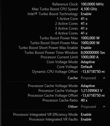

Hi Leute,
ich hab im UEFI einige wenige Overclocking Einstellungen vorgenommen. Core Voltage Mode und Cache Voltage Mode auf "Adaptive" und Offset jeweils auf -13,67 mV und Cpu Ratio auf 41x.
und Processor Integrated VR Faults und Efficiency Mode jeweils auf "enabled".
Die Einstellungen hab ich im UEFI vorgenommen, der Screenshot dient nur zur einfacheren Übersicht.
i5-4690k
Asrock Z97 Anniversary
Spricht etwas dagegen, es so zu machen?
Danke euch!
Vielen Dank!
