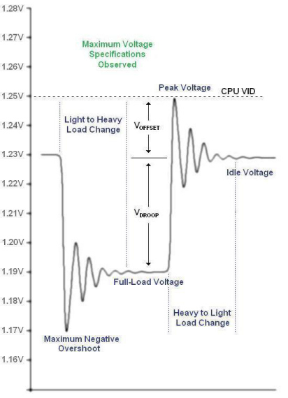

Hast du die 1.240 unter Last ausgelesen ? Und neben Offset gibt es auch noch den Vdroop (Differenz Idle zu Load Spannung) der Einfluss auf die Spannung hat, wenn du also unter Load 1.240 und im Idle ~1.3V ist das ganz normal, da Vdrop (= Offset) und Vdroop zusammen durchaus so eine Diskrepanz ergeben können. Der Offset existiert ja nachwievor nur ist er eben unverändert von den Intel Vorgaben und im UEFI stellst du bei fixed Spannung nur den Wert ein bevor Offset + Vdrop abgezogen werden.
Hier kann man es ganz gut erkennen denke ich.
Ja, unter Last in dem von dir vorgeschlagenen Test, da ist also noch bissl Luft bis auf 1,3 V, oder? Ich werd auf 4,7 bleiben. Bis jetzt läufts ganz gut.
Danke für die Grafik und die Erklärung!
