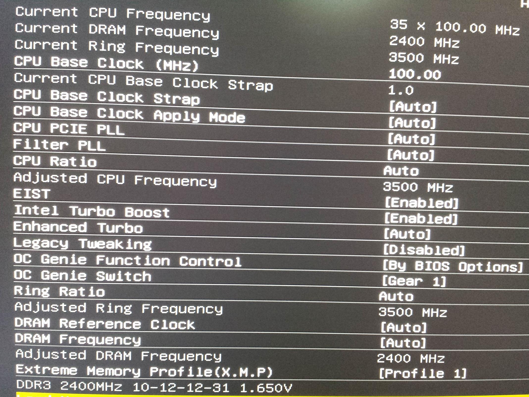

Ich hatte meinen 4770k auf 4,3 GHz stable mit 1,2v laufen. Nun hab ich aber BIOS Update gemacht und konnte das alte OC Profil nicht mehr benutzen. Jetzt wollte ich alles neu einstellen aber bei mir lässt sich einfach nicht die CPU Ratio verstellen. Die steht dauerhaft auf "Auto" wo sich nichts verstellen lässt.
Gibt es irgendwo eine Option die das freischaltet oder so? Vielleicht mit dem neusten BIOS Update dazugekommen? Ich kann mich leider auch nicht mehr so wirklich dran erinnern wie ich das damals gemacht habe ist schon ein wenig her :(
Im oberen drittel
Cpu ratio auto
Da mal disable oder so
Drunter kannst dann den multi einstellen
@saltstick,
Du musst das BIOS auch so einstellen, dass eine Veränderung des Multi möglich ist. Also prüfen, ob enabled oder disabled den gewünschten Erfolg erbringt.
Ja das ist ja genau mein Problem, da wo CPU Ratio "Auto" steht sollte man den Multi ja ändern können, das kann ich aber nicht weil das gelockt ist und nicht änderbar.
Ich bin schon alles durchgegangen aber ich finde einfach nichts was das ändert :o
@HeinzNeu genau das war meine Frage WO :D meine Hoffnung besteht ja das hier auch einer das MPOWER hat und es mir genau sagen kann.

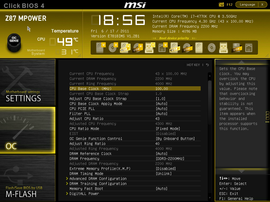

Edit: hab hier was gefunden:
671241d1375632732-howto-intel-haswell-oc-guide-inkl-haswell-cpu-oc-liste-msi_snapshot_01.png
da steht "Adjust CPU Base Clock Strap" auf "1.0" statt wie bei mir auf "Auto". Das probiere ich nachher mal aus und gebe dann Rückmeldung.
Bei mir ist die Option "CPU Ratio Mode" zB. auch gar nicht vorhanden..

Stimmt das wäre auch noch eine Möglichkeit,
gut dann probier ich das heut abend nochmal aus und wenn das nichts bringt und sich bis dahin hier keiner mehr meldet dann schreib ich den Support mal an :)
