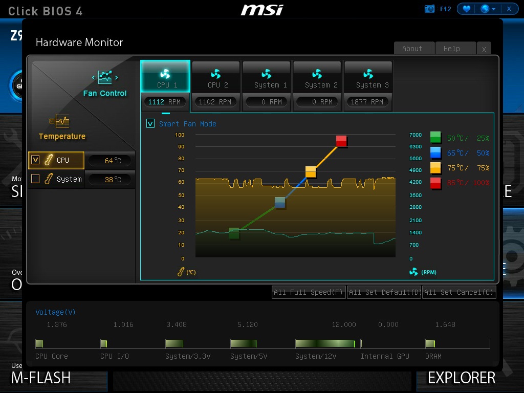

hallo, bin grade bei 4,8Ghz angekommen ohne spannung anheben und bekomme glaube thermische probleme langsam... bei 4,9 geht es schon heiß her und bei 5,0ghz bekomme ich ein freeze mit bluescreen beim hochfahren...
ich hab grade die lüftersteuerung angeasst, würdet ihr das so lassen ???
l[ftersteuerungbios_00.jpg vllt besser wenn ich ihn ab 80grad auf 100% laufen lasse oder ist das schon viel zu heiß??? ich dreh ihn erst mal wieder runter bis ich infos von euch habe... ;)

Du hast die Spannungen auf "auto" stehen, das heißt das Mainboard gibt nach gutdünken mehr Spannung drauf, das sollte man definitiv nicht machen ! Entweder du ermittelst die Spannung die du bei Standardtakt benötigst und stellst diese dann im UEFI ein, wenn du nur soweit den Takt erhöhen willst wie das ohne Spannungserhöhung möglich ist, ODER du lotest manuell die Spannung aus die du für den jeweiligen Takt benötigst.
Wie man seine CPU korrekt OCed steht in dem Link den Heinz gestern gepostet hat, daher werde ich mir jetzt eine ausführliche Erklärung sparen.
Bezüglich der Lüftersteuerung kann ich dir nichts sagen, da ich ja keine Ahnung habe welchen Drehzahlen die Prozente entsprechen und selbst dann sagt das ja nichts über die Kühlungleistung aus, versuch die CPU jedenfalls nicht über 80°C warm werden zu lassen.
Die Einstellungen auf Auto bewirken oft unangemessene Spannungen sowohl nach oben wie nach unten. Daher ist fas selbstständige Ausloten des konkreten Bedarfs m.E. unerlässlich.
