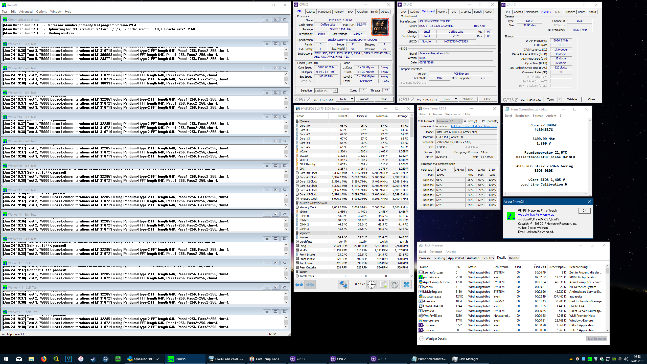

Die Temperaturen sehen für mich nicht ganz so toll aus -> Screen nach ein paar min prime95
Wenn ich zocke steigt der wärmste Kern auf ~79°, da sich das Wasser noch durch die GPU erhitzt. Die anderen Kerne sind in einem "vernünftigen" Bereich unter 70°, so dass ich mich auch frage ob der eine Kern vlt. einen Auslesefehler haben könnte oder das zB beim köpfen an eine Stelle beim zusammen Pressen von DIE und Heatspreader (hoffentlich die richtigen Begriffe:D) etwas Flüssigmetall verrutscht (oder was auch immer) sein könnte.

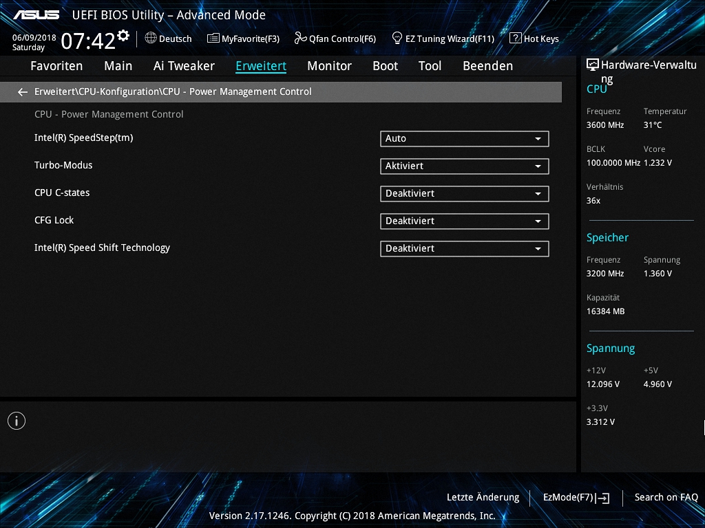

Hier mal ein kleiner Einblick wie es zur Zeit in meinem BIOS aussieht: klick 1 und klick 2 Dort ist denke ich das wichtigste zu sehen.

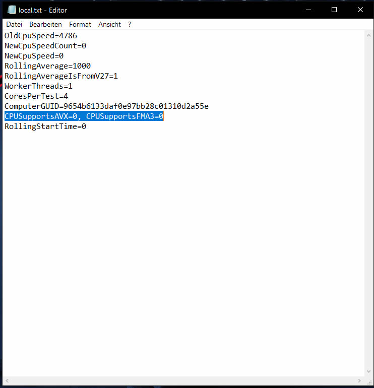

Nein, es läuft nichts im Hintergrund mit AVX, das ist ein Bug, den man auf jedem Z370 MB findet und ist auch bekannt, leider wurde das aus welchen Gründen auch immer bis Heute nicht mit einem entsprechenden Bios behoben!

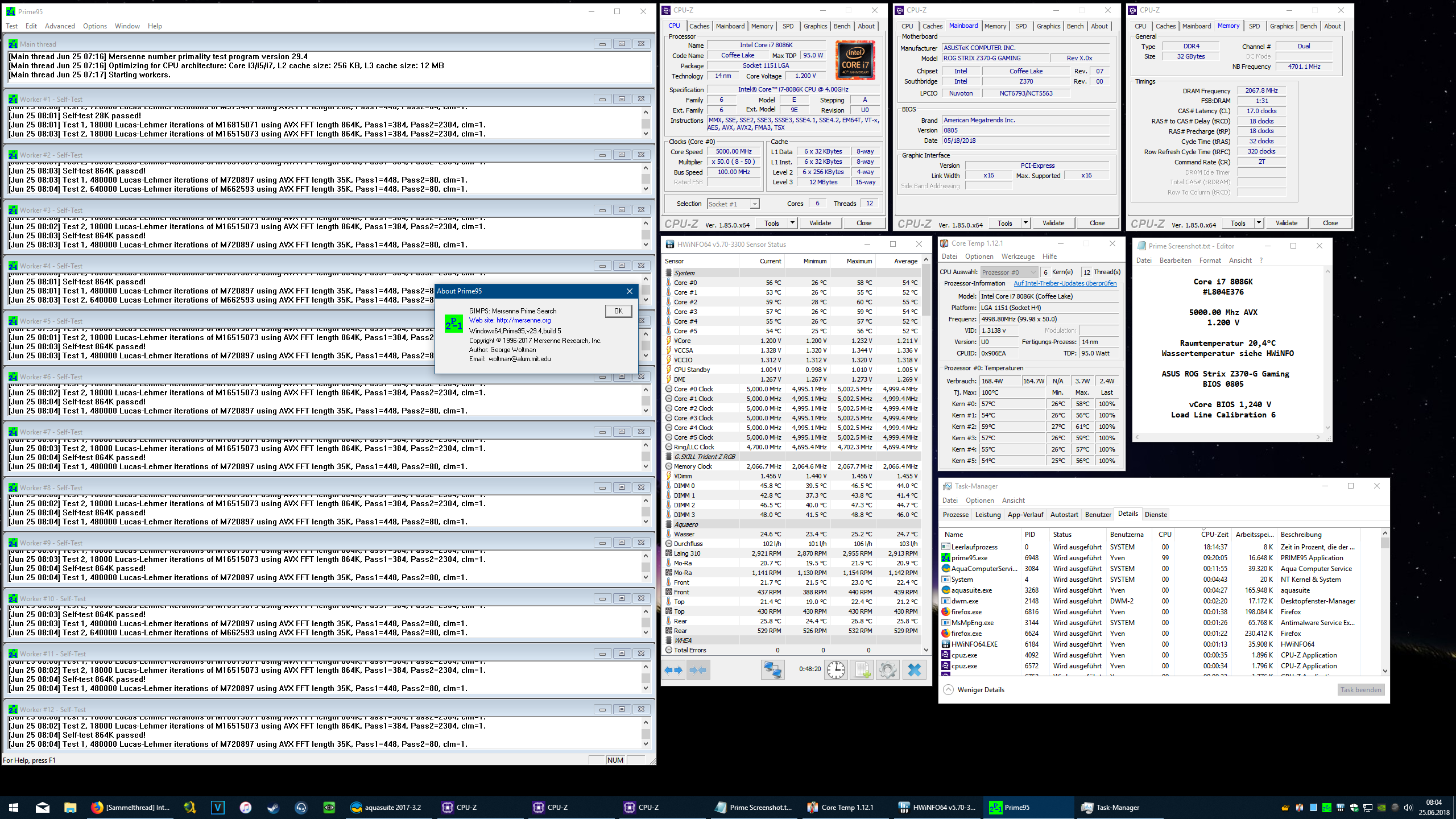

Ich habe den AVX-Offset deshalb bei mir auf Null gestellt und bisher auch keine Probleme damit gehabt. Solltest Du allerdings mit Prime95 Version testen, die auch AVX nutzt, ich habe z.B. die Prime95 Version 29.4b5, dann sollte man bevor man testet folgende Befehlszeile in die Local.txt kopieren:
CPUSupportsAVX=0, CPUSupportsFMA3=0
und das sollte dann so aussehen:

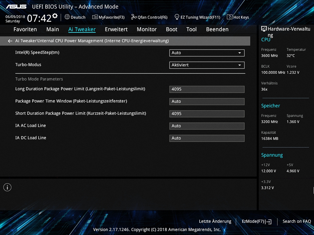

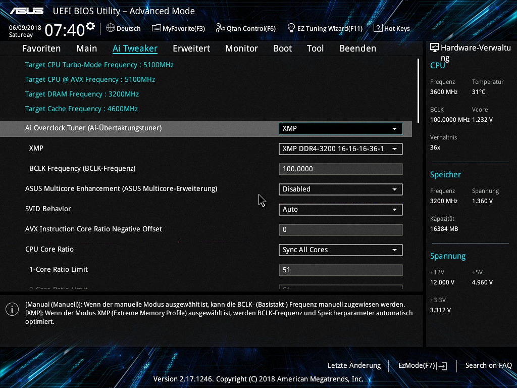

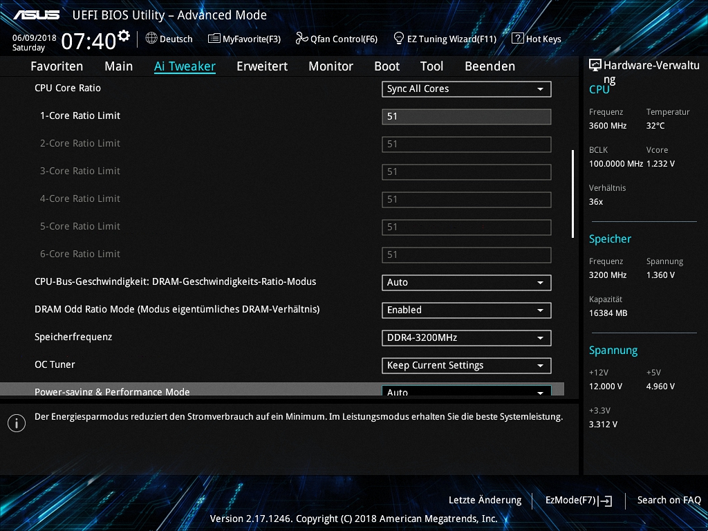

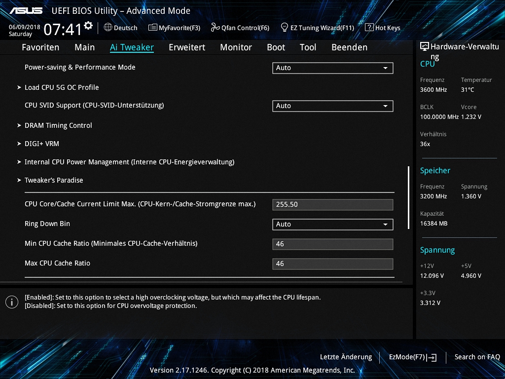

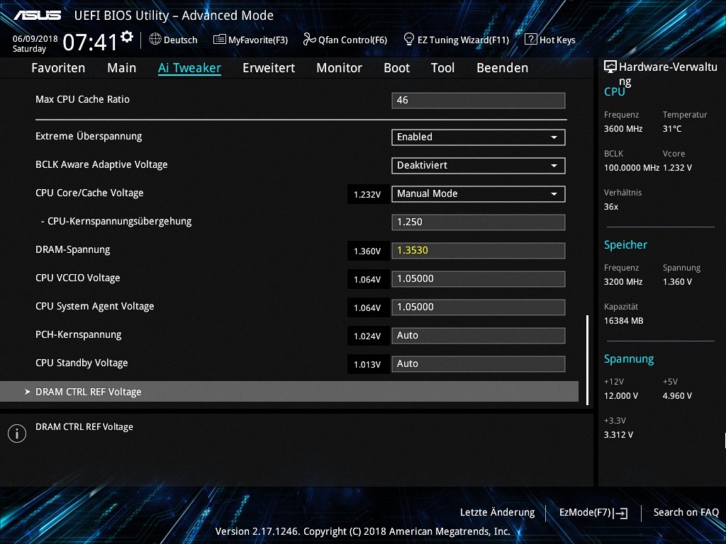

Ich habe mal ein paar Screens von meinem ASUS Prime Z370-A MB mit den OC-Bios Einstellungen gemacht, siehe hier:
ASUS Prime Z370 Bios Einstellung i5 8600K_1.jpgASUS Prime Z370 Bios Einstellung i5 8600K_2.jpgASUS Prime Z370 Bios Einstellung i5 8600K_3.jpg
ASUS Prime Z370 Bios Einstellung i5 8600K_4.jpgASUS Prime Z370 Bios Einstellung i5 8600K_5.jpgASUS Prime Z370 Bios Einstellung i5 8600K_6.jpg

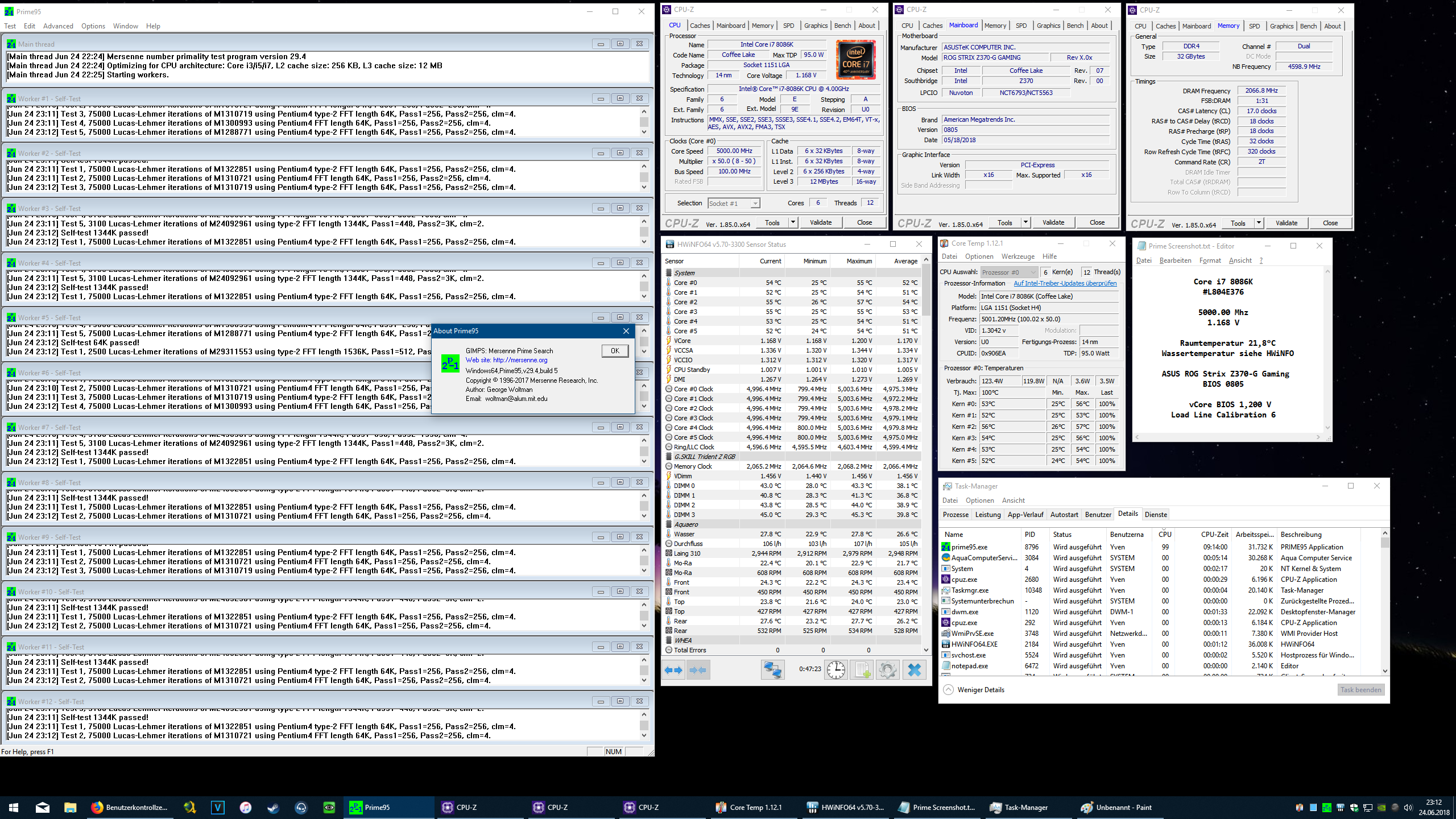

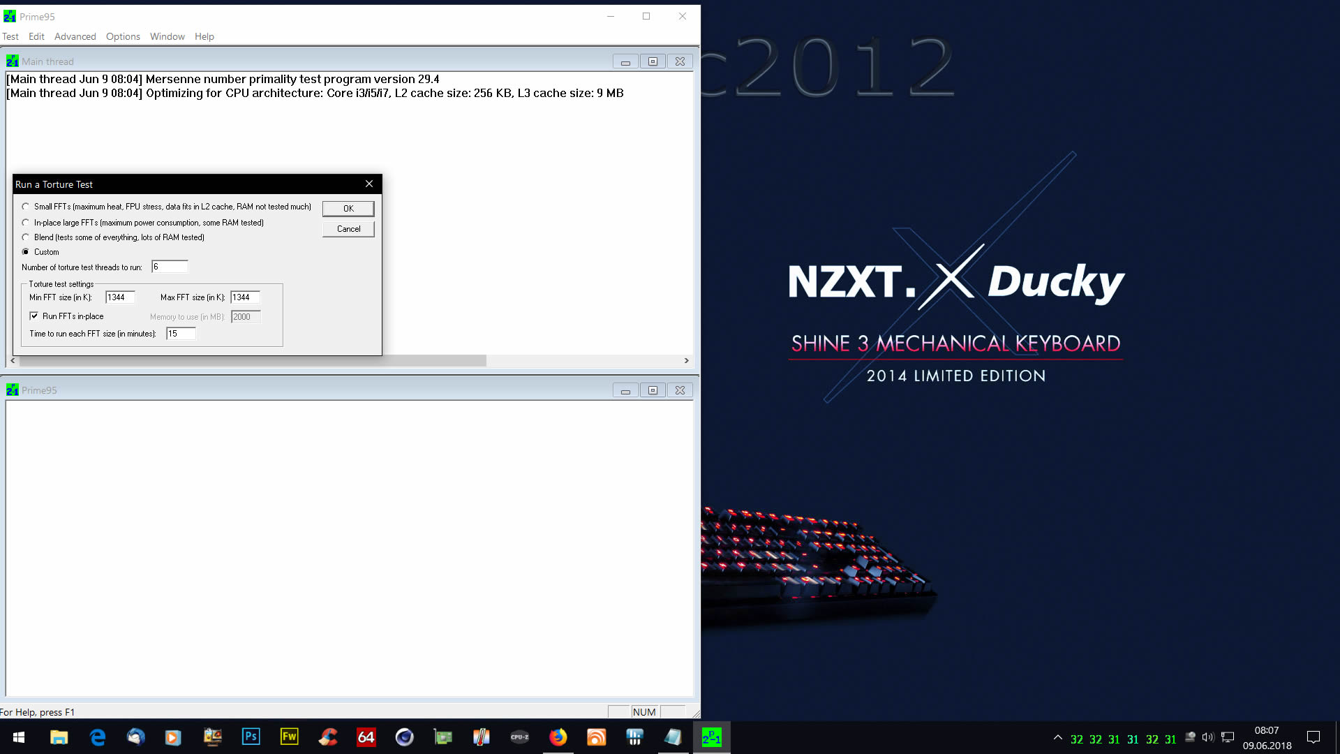

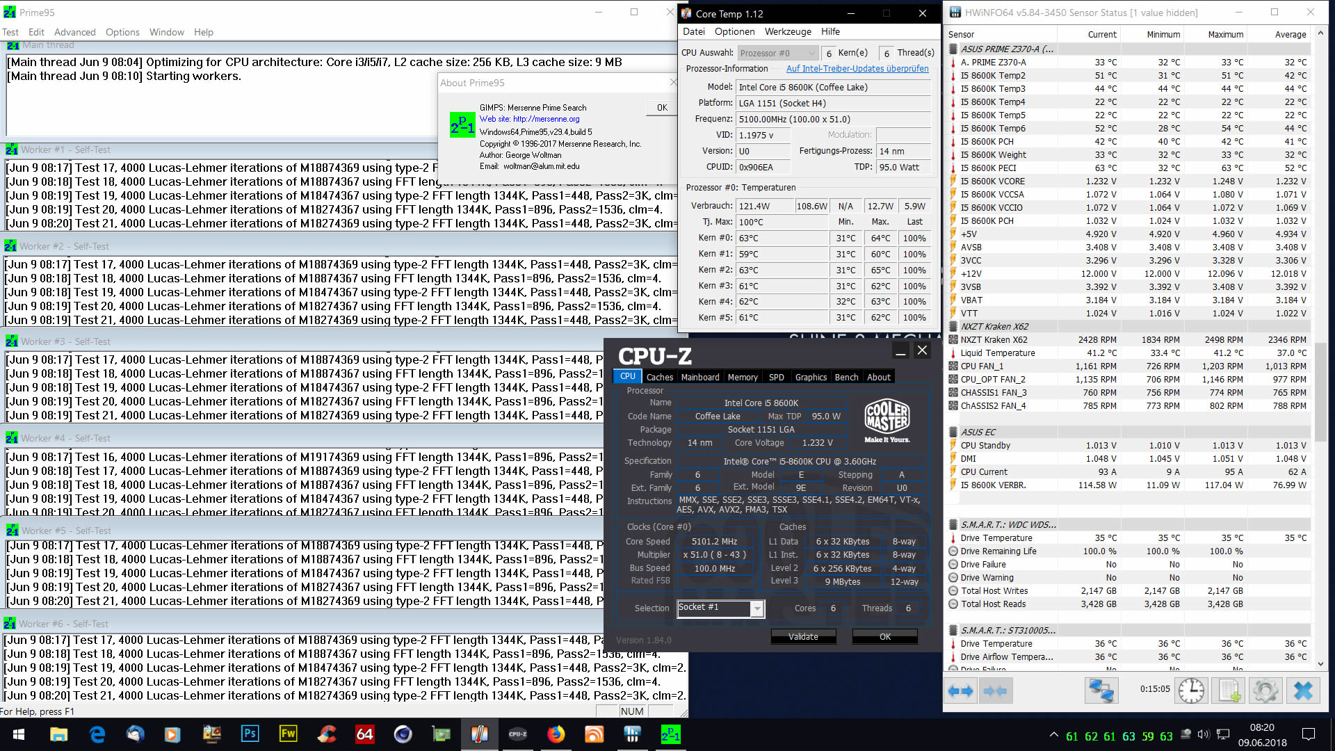

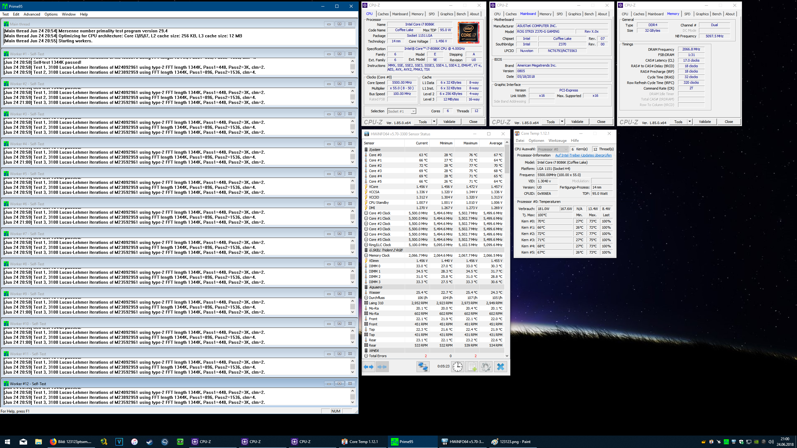

Hier mal der Screen mit Prime95 Version 29.4b5 Test und der Einstellung 1344K:
Prime95 Version 29.4b5 Test 1344K Einstellung.jpgPrime95 Version 29.4b5 Test 1344K Einstellung_2.jpg

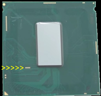

Ich habe meinen i5 8600K auch geköpft, als Flüssigmetall habe ich Conductonaut von Thermal Grizzly benutzt. Was die Menge betrifft, man mach einen kleinen Tropfen auf den DIE und dann wird das Flüssigmetall verteilt und bedeckt den DIE hauchdünn. Ebenso macht man noch etwas auf der zugewandten Seite auf den Heatspreader, der dann auf dem DIE aufliegt. Zusätzlich habe ich noch diese 4 Püncktchen in der Nähe des DIEs vorsichtshalber etwas abgeklebt, damit auf keinen Fall irgendwie Kontakt mit dem Flüssigmetall entstehen kann! :daumen:
Screen:
Wie hast du die abgeklebt bzw isoliert? Ich hab Schiss. :o
Über 4,4 komm ich nicht weil er sonst aufdreht, weil das geile Mainboard bei 80° CPU alle Lüfter auf 100% setzt (nicht abschaltbar), das geht gar nicht. :freak:
Da gibt es viele Methoden, Farbloser Nagellack, Kapton Tape, nicht leitende WLP... Aber gemacht werden sollte es.

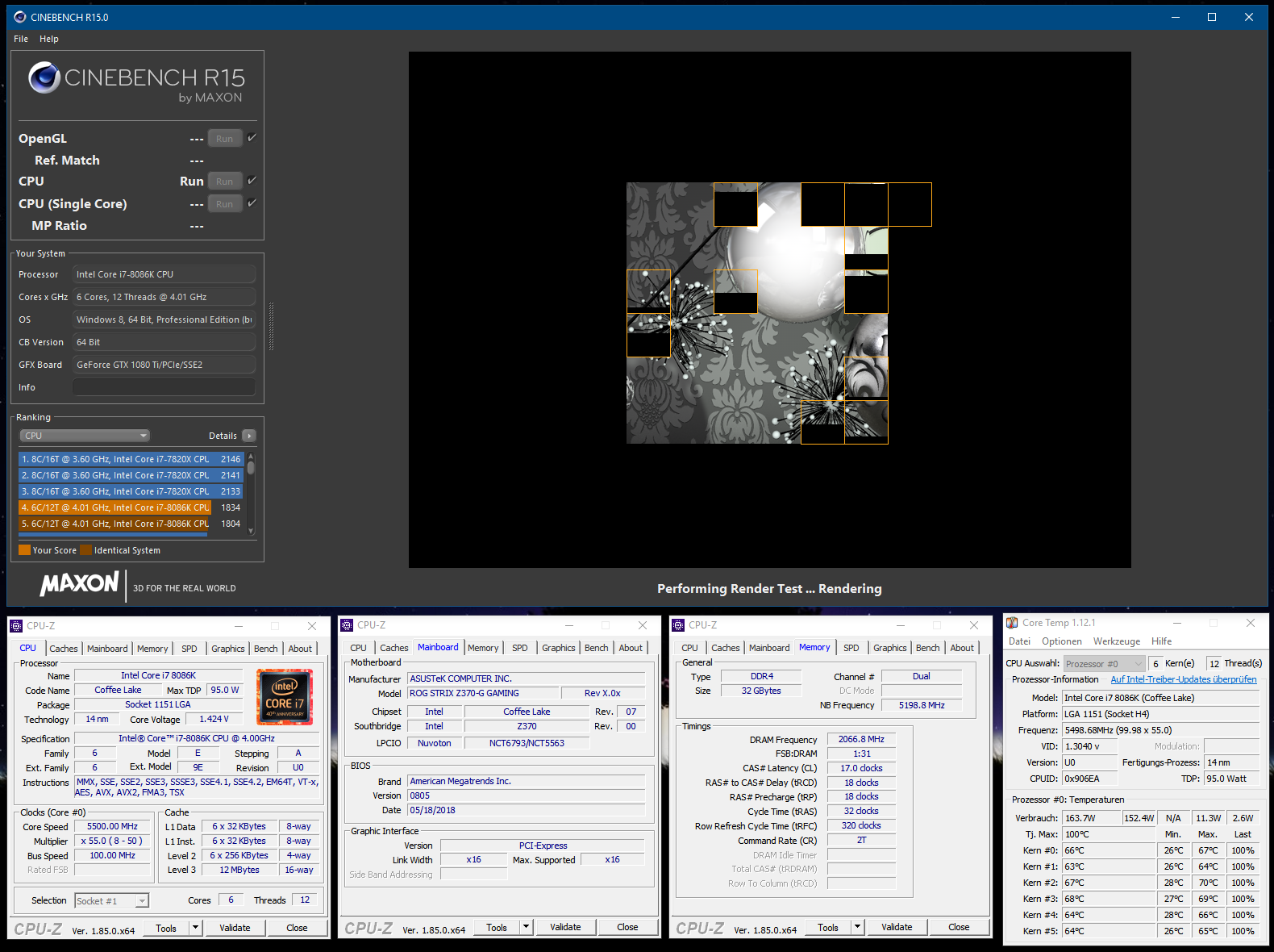

Wollt euch nochmal meine Ergebnisse präsentieren. Ist die beste CPU aus ca 35 getesteten:
5000 / 4600 / 1,168v non AVX
5000 / 4700 / 1,200v AVX
5400 / 5100 / 1,360v non AVX
CB R15 5500 / 5200 / 1,456v Idle / 1,424v Load
5500 / 5100 / 1,456v non AVX 1344K 5 Minuten
