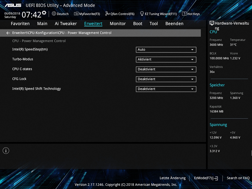

Also ich nutze seit Haswell immer den Fixed VCore [Manuel Mode] und habe im Bios wie im Windows auch alles auf OC ausgelegt. Im Bios habe ich ja auch diese Einstellungen vorgenommen:
Somit sind diese Stromsparmodi alle bei mir Deaktiviert, passt nicht zu meinem OC! :daumen:
