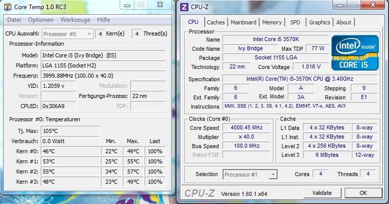

Ich habe seit gestern einen i5 3570k mit einem Thermalright Macho laufen. Eben habe ich mal die bereits vorgegebenen Konfigurationen vom MB zum Übertakten angeschaut und 4.0 GHz ausgewählt ( Voltage ist mit 1.144V wohl etwas hoch, sollte man wohl weniger ansetzen ) und mir die Temperaturen per CoreTemp/RealTemp angeschaut.
Dabei ist mir aufgefallen, dass im Idle Kern2 immer mit Abstand am heißesten ist und unter Last Kern0/3 viel kälter sind als 1/2. Ist das okay, oder sollte ich mir Sorgen machen?
( Habe mal diesen Sensor Test durchlaufen lassen, falls der auf Fehler in den Sensoren schließen sollt, erkenne ich sie nicht. :D )

Bin bei 1.008/1.016V angelangt und benutze jetzt auch den Small FFT-Test, der ist ja scheinbar noch etwas anstrengender für die CPU als der In-place Large FFT.
Die Temperaturdifferenzen bestehen weiterhin, kann das vllt an der WLP liegen? Habe gerade nix zum Entfernen im Haus und bin nach dem PC-Zusammenbau auch nicht wirklich in Stimmung, jetzt nochmal den Macho abzumontieren. xD
Geprimed wird doch immer mit folgenden Einstellungen: Custom -> Hacken bei Run FFTs in-place und den Rest so lassen wie es ist.

Okay, lasse ich gerade nochmal durchlaufen unter den Settings, Resultat editiere ich herein, wenns fertig ist. Stabilität ist ja nicht das Problem, hatte gestern schon mehrere Stunden Prime laufen, im Moment ist die Max-Temp der Kerne 48/55/55/47. ( Endergebnis 49/56/56/48 )
An sich würde mich halt nur interessieren, woher dieser Unterschied zwischen dem 0/3ten und 1/2ten Core kommt...wie gesagt ist Core 2 auch idle wärmer als die anderen, Core1 zumindest tendenziell. ( 21/26/32/22 ).
Ist es möglich, dass sowas an der Wärmeleitpaste liegen könnte, oder sollte ich mir da keine Gedanken machen und das auf die Sensoren schieben?
Unterschiede bis zu 10°C sind ganz normal, je nach CPU. Da ist auch mit WLP usw. nichts zu holen
