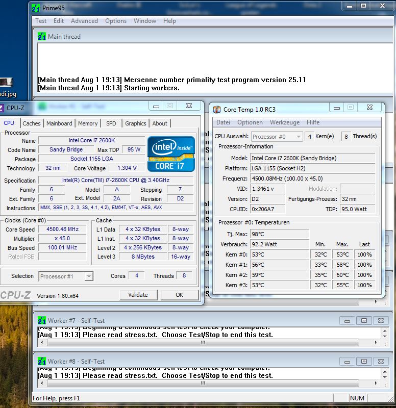

welches tool ist eigentlich genauer beim auslesen .. CPU-Z oder CoreTemp?
ich hab nämlich 2 komplett unterschiedliche werte ...
Zur info:
Offset ist auf auto. Der rest von den spannungen ist gefixed im bios.
ausgelesene_werte-jpg.291672
Beide Tools sind genau.
CPU-Z zeigt die VCore und Core Temp die momentane VID der CPU (momentan, weil dynamisch).
Was VCore und VID sind findest Du hier: Intel Sandy Bridge (Sockel 1155) OC Guide
Warum steht die Offset VCore auf Auto?
warum? weil ich irgendwie der meinung bin, das die spannung halb so wild ist für ne auto einstellung und für 4,5 ghz (korregiere mich wenn ich falsch bin)
Ich hab mir den guide schon mindestens 4x durchgelesen. Ich muss mal probiern ob ich mit Offset minus noch was rauskitzeln kann .. nur hab ich halt überhaupt keinen richtwert wo ich ansetzen soll.
Auf der einen Seite hast Du Recht, weil 1,300V bei 4,5Ghz ist wirklich nicht wild für Sandy und die Temperaturen passen auch.
Wenn Du es trotzdem Manuell machen willst, würde ich so vorgehen:
CPU auf 4,2Ghz Offset auf +0,050V und schauen was er macht. VCore unter Prime anschauen.
Wenn Da jetzt z.B. in CPU-Z 1,200V steht, dann weiß man, das +0,150V im Bios 1,300V unter Last geben würden, was ja dem entspricht, was der in Auto einstellt.
Dann wieder auf 4,5Ghz und VCore durch testen langsam senken.
Evtl. findest Du so heraus, das Deine CPU auch 4,6Ghz mit 1,300V läuft.
irgendwie steig ich noch nicht so ganz hinter die sache:
mit 4,2Ghz Offset auf +0,050V läuft der rechner 1a @ prime
fix ich den vcore auf 1,3 @ 4,2 mach dann prime, schießt mir der rechner nen bluescreen raus (fehler 124 - zu wenig strom)
ich muss ja "auf teufel komm raus" 4,5 ghz haben, wenn es "nur" 4,1 mit ner guten spannung sind, wärs mir auch egal.
Wenn Du mit fester VCore 1,300V einstellst, wird ja unter Last der VDrop davon abgezogen.
Feste VCore nimmt man auch nicht, weil die CPU im Idle die Spannung nicht senkt.
Du sagst, das er mit 4,2Ghz Offset auf +0,050V ohne Problem läuft.
Welche VCore wird Dir in CPU-Z angezeigt, wenn Prime läuft?
Jetzt hast Du doch schon einmal einen Anhaltspunkt, was läuft und kannst doch weiter im Offset optimieren.
Man kann Sachen testen wie: 4,2Ghz mit Offset auf +0,040V usw.
