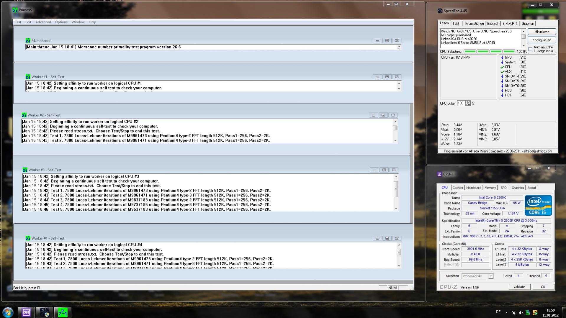

Hi, wollte nur mal kurz fragen, ob die Werte meines i5 2500k so in Ordnung sind :D
Takt: 4.0 Ghz
Core Voltage: 1.184 V
Temperatur: 32-35 Grad
Kühler: Mugen 3
Prime95 habe ich eine Stunde laufen lassen, und es gab keine Abstürze.
Reduziert sie die Lebensdauer der CPU durch das OC'n auf 4Ghz sehr?

AW: [Sammelthread] Intel Sandy Bridge Overclocking: Fragen (Teil II)
1. Prime64 laden, die 32bit lastet nicht richtig aus.
2. CoreTemp zum auslesen der Temps
-> Neu testen :)
Mr.Knoppas schrieb:
Takt: 4.0 Ghz
Kühler: Mugen 3
Nein.
Der Takt ist hierfür weitgehend unerheblich, was zählt ist die Vcore.
Für unbedenklichen 24/7-Betrieb sollte sie nicht höher als 1,325-1,35V sein, um nicht zu relevant gesteigerter Elektromigration und dem entsprechend schnellerer Alterung zu führen.
Du hättest also noch reichlich Luft nach oben!:)
So, habe jetzt die 64 bit Version ( Kein Plan warum oben Links immer noch 95 steht ). Hat keine Große Veränderung gegeben.
Werde jetzt die 4,5 Ghz anstreben, weil ja Platz nach oben ist :D.
Mach doch erstmal vernünftige Screens... man kann nichts erkennen.
Weder die Temps der Cores, noch welchen Prime Test du laufen lässts, noch wie lange?!?!?!
Und use CoreTemp zum auslesen der Coretemps... der CPU Sensor zeigt manchmal was falsches an...
33°C kommt NIEMALS hin bei Last :) Nichtmal mit Wakü
Bei Prime lasse ich diesen Standard Test, der der ganz am Anfang beim ersten Start ist, laufen.
Sonst wird so bei mir ne Stunde mit Prime getestet.( Dieses mal nur 30 min.)
Den Screen fand ich gar nicht soo schlimm :) (27 Zoll Monitor)
Und hier der neue, dieses mal mit Coretemp :D
Jau siehste, das sind die echten Temps, 12°C mehr und nicht 33°C ^^
Gut, aber ich finde die Temps sind immer noch sehr gut. Werde mich jetzt langsam an die 4.5 rantasten
Jau, sind gut für den Mugen. Viel Erfolg :)
