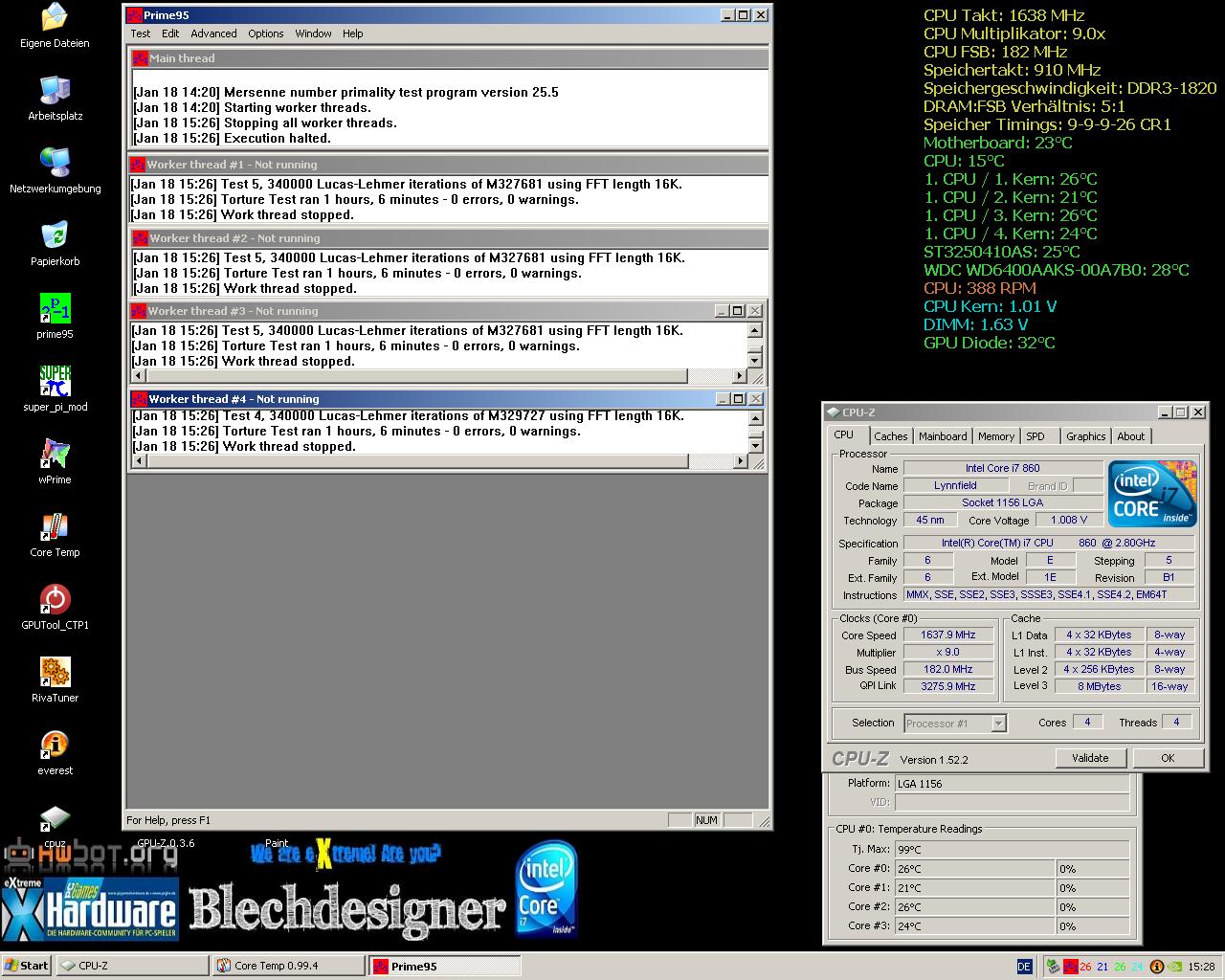

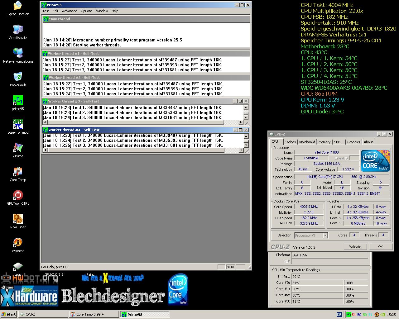

Ich habe meinen i7-860 hier auch mal kurz mit 4GHz angetestet (HT aus/ Turbo an):
- Stromsparmodi sind alle an (C1E/EIST)
- Turbo Boost: Enabled
- Vcore: ~1.3V
- VTT: 1.200V
- PLL: 1.800V
- PCH: 1.050V
- DRAM: 1.640V
