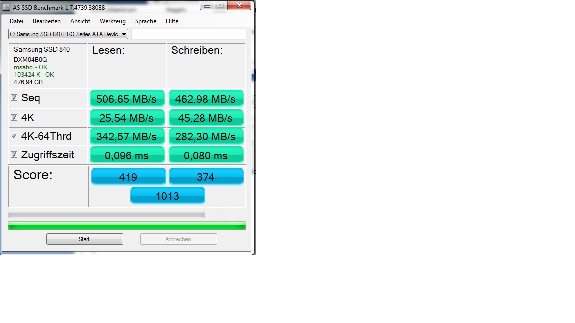

Habe gerad meine Samsung 840 Pro fertig installiert und AS SSD Benchmark laufen lassen.
Was sagt ihr dazu?
Gruß
Cartoc
Sehr gutes Ergebnis. :daumen:
Du musst es ja haben! Wer kann sich schon 'ne 512er 840er Pro leisten? :D
oki doki
fuzzy
ging wirklich auch nur weil mein Weihnachtsgeld sehr großzügig ausviel von dem ich noch einiges über hatte, während des Jahres kann ich mir sowas eigentlich fast nie leisten.
Das die Werte gut sind beruhigt mich.
