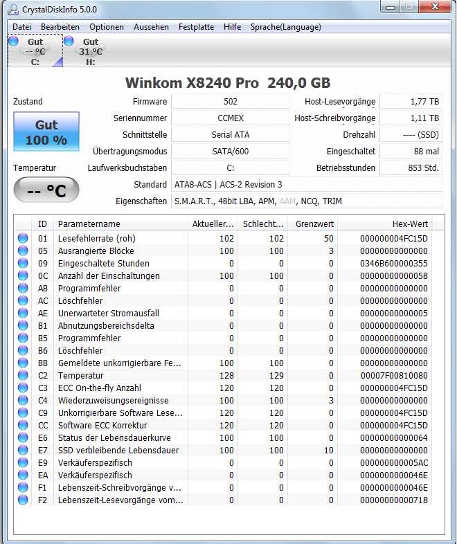

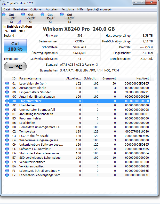

Ich hab grad mal geguckt wie bei mir so der Zähler steht... und es gibt eine kleine Überraschung, ich hätte ihn viel höher vermutet :evillol:
In Betrieb seit dem ‎9.7.2012 (verschlüsselt mit Truecrypt (Twofish Algorythmus)):
ssd-screen-20-01-2013-png.317178
Letzer screen vom 16.09.2012
smartwerte-knapp-3-monate-betrieb-mit-truecrypt-png.297636
