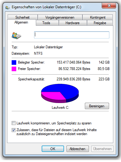

Demnach sind 80GB frei, wenn TC wirklich ungenutzte LBAs auch auf der SSD frei lässt, dann hätte der Sandforce wirklich eine relativ hohe Write Amplification. Aber die üblichen Werte widersprechen dem eigentlich, denn da sind etwa 0.8 normal. Programme und dlls lassen sich auf etwa die Hälfte komprimieren, wann man denn ausreichende Resource hat wie WinRAR oder 7Zip, die auf viel RAM und schnelle CPUs zurückgreifen können. Im Sandforce dürfte da zwei ARM Kerne oder etwas Ähnliches arbeiten, die mit einem bis maximal 2 Watt Leistungsaufnahme (also ein paar 100 MHz) und ohne externes RAM eine Datenstrom vom 550MB/s in Echtzeit gewissermaßen nebenbei komprimieren müssen, denn das SATA Interface und die NANDs müssen ja auch kontrolliert werden.Wattebaellchen schrieb:Ich hab keine Ahnung wie ich prüfen könnte, ob TrueCrypt den eigentlichen freien Bereich zumüllt, um eine Entschlüsselung zu erschweren.

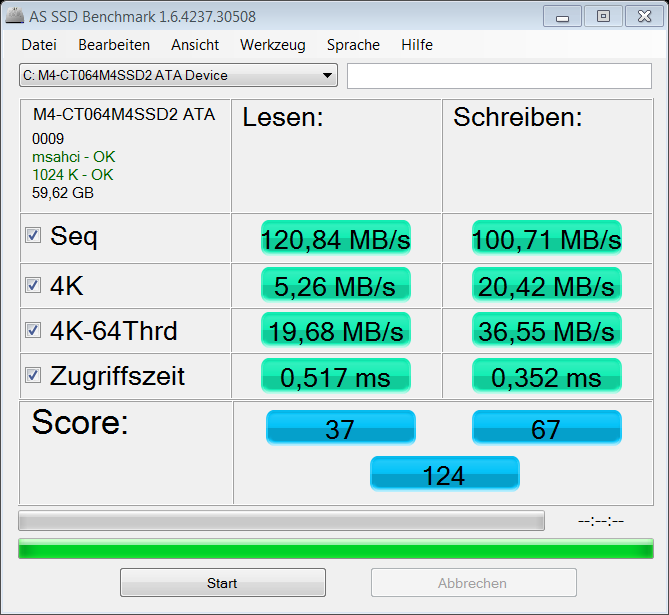

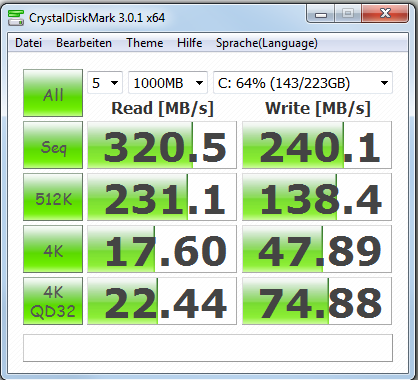

Gemäß dem AS-SSD Benchmark erreicht der Sandforce bei 50% Komprimierbarkeit der Daten noch gut eine Verringerung des Volumens um 1/3, was also so mindestens eine WA 0.66 ergeben würde. Deine Daten waren nicht komprimierbar und Du hast 1.9, was also bei normaler Komprimierbarkeit dann 1.25 ergeben würden, während die meisten anderen User hier meist zwischen 0.7 und 0.9 bleiben. Das würde so mache Aussage in diesem Thread bzgl. der TRIM Unterstützung von TC in Zweifel ziehen, aber Du hast die 5.02 FW drauf und die kann kein TRIM. Das ist ein Bug, der seid der 5.01 vorhanden ist und mit der 5.04 behoben wurde. Auf dem Bild vom 16.09.2012 war die WA nur 1,28, war da voher eine 3er FW drauf oder kein TC?
Mache auf jeden Fall ein FW Update!

Bench der Winkom vergessen:

Bei 320MB/s scheint wohl das Limit für die CPU bei dem Verschlüsselungsalgorithmus zu liege, von daher passen die Werte, vor allem die seq. Schreibrate. Nur die 4k QD32 finde ich etwas gering, das sieht ja fast so aus als würde TC die Entschlüsselung Lesend nur auf einem Kern ausführen, während es schreibend doch deutlich schneller als bei QD1 (4k) geht. Die seq. Schreibrate passt jedenfalls zu der SSD und sieht auch für den Normalzustand ordentlich aus, trotz der Verschlüsselung.

Ich muss mal gucken ob ich den letzen Screen noch finde, aber da waren es durchweg gut 10% mehr, da war das laufwerk aber auch nicht so voll wie jetzt.
Wieviel Durchsatz ich erreichen kann, kann ich ja mit dem Truecryptbenchmark ermitteln und die Werte hab ich auch lange erreicht.
Truecrypt skaliert sehr gut mit der Prozessorleistung, zumindest dem eigenen Benchmark nach. Ich habe das auf verschiedenen Systemen mal getestet:
Intel Celeron-M 1,5GHz: 50MB/s
AMD Athlon XP 2000+ 1,67GHz: 59MB/s
Intel Core2 Duo L7700 2x1,8GHz: 131MB/s
AMD Phenom II X4 830 4x3,5GHz (OC): 575MB/s
Mit meiner Samsung 470 am C2D L7700 sieht das Ergebnis aber ähnlich aus wie bei Wattebaellchen, im 4k-Lesen sind die Werte deutlich schlechter als im Schreiben (AS-SSD):
Mit Truecrypt dürfte das nichts zu tun haben, da für die Verschlüsselungsleistung die Blockgröße uninteressant ist. Die sequentiellen Werte zeigen erstens, dass Lese- und Schreibleistung bei der Verschlüsselung in etwa gleich sind, beide Kerne werden voll ausgenutzt. Bei den 4k-Benchmarks ist die CPU-Auslastung durch TC dermaßen gering, dass sogar die niedrigste CPU-Taktrate eingestellt wird.
Das Schreiben geht gepuffert und wird eigentlich nur verschlüsselt und die Daten werden an die SSD geschickt werden beim Lesen wirklich erst gelesen und dann entschlüsselt werden muss, beides also garantiert immer nacheinander erfolgt. Erst bei 4k_64 läuft es dann mehr oder weniger parallel ab, weil ja so viele Anfragen da sind, dass irgendwas immer gelesen und was anderes immer entschlüsselt wird.
Meinst du damit, dass eine Art iterativer Prozess abgearbeitet wird, immer wieder ein Stückchen entschlüsseln, das nächste Paket vom Controller der SSD anfordern, warten, bis der liefert, wieder entschlüsseln uswusf.? Dann müsste wohl Truecrypt dahingehend optimiert werden, weiter im Voraus Datenpakete anzufordern, schon bevor die eigentliche Entschlüsselung ansteht.
Wobei der bremsende Effekt bei mir trotz der sehr schwachen CPU und grottenschlechter Benchmarkwerte im Alltag wirklich gering ist. Ich mache nochmal einen Benchmark mit meiner verschlüsselten Crucial M4 im Phenom-Rechner zum Vergleich, da bremst die CPU weniger.
Außerdem habe ich noch ein Benchmarkergebnis gefunden, das meine Crucial M4 64GB ebenfalls verschlüsselt im Laptop zeigt:
Wenn es nur 4k sind die da gelesen werden, dann dürfte es genauso ablaufen. Bei längeren Zugriffen wird man sicher einen Puffer haben den man füllt und so dass nicht jedesmal auf das Lesen der Daten von der Platte gewartet werden muss.ThommyDD schrieb:Meinst du damit, dass eine Art iterativer Prozess abgearbeitet wird, immer wieder ein Stückchen entschlüsseln, das nächste Paket vom Controller der SSD anfordern, warten, bis der liefert, wieder entschlüsseln uswusf.
Das wird es mit Sicherheit geben, denn die seq. Leseraten sind sind ja viel höher als bei 4k und es könnte irgendwann auch nicht funktionieren die Daten erst alle einzulesen und dann zu entschlüssel. Stell Dir vor, Du hast nur 2GB RAM, liest aber eine iso einer DVD mit über 4GB Größe. Das kann nur stückchenweise erfolgen, aber wie groß diese einzelnen Teile sind und ab wenn dann nun parallel gelesen und entschlüsselt wird, kann ich Dir nicht sagen. 4k werden aber mit Sicherheit nicht reichen, dann wäre die seq. Performance zu schlecht. Ich schätze so 64k, 128k oder 256k dürfte realisitsch sein, denn sonst erreichen die Platten und SSDs ihre maximal seq. Transferraten ja auch noch gar nicht.ThommyDD schrieb:Dann müsste wohl Truecrypt dahingehend optimiert werden, weiter im Voraus Datenpakete anzufordern, schon bevor die eigentliche Entschlüsselung ansteht.
Am "großen" Rechner mit der Crucial M4 und dem schnelleren Phenom sehen die 4k-Werte praktisch genauso aus. Es scheint also tatsächlich an der Methode zu liegen, wie die Befehle erzeugt und abgearbeitet werden. Interessant ist, dass sequentiell nur knapp 400MB/s drin sind, während es unverschlüsselt knapp 500 sind und der Prozessor 575MB/s ver- bzw. entschlüsseln kann. Durch den SSD-Benchmark oder auch durch den Zugriff auf die SSD scheint recht viel Rechenleistung benötigt zu werden, die dann Truecrypt im Vergleich zur Benchmarksituation (die vermutlich im RAM abläuft) nicht zur Verfügung steht. Interessant, dass das im langsamen C2D mit SATA2 nur zu einem Abfall von 130 auf 120MB/s führt, im Phenom II X4 jedoch von 575 auf knapp 400MB/s.
