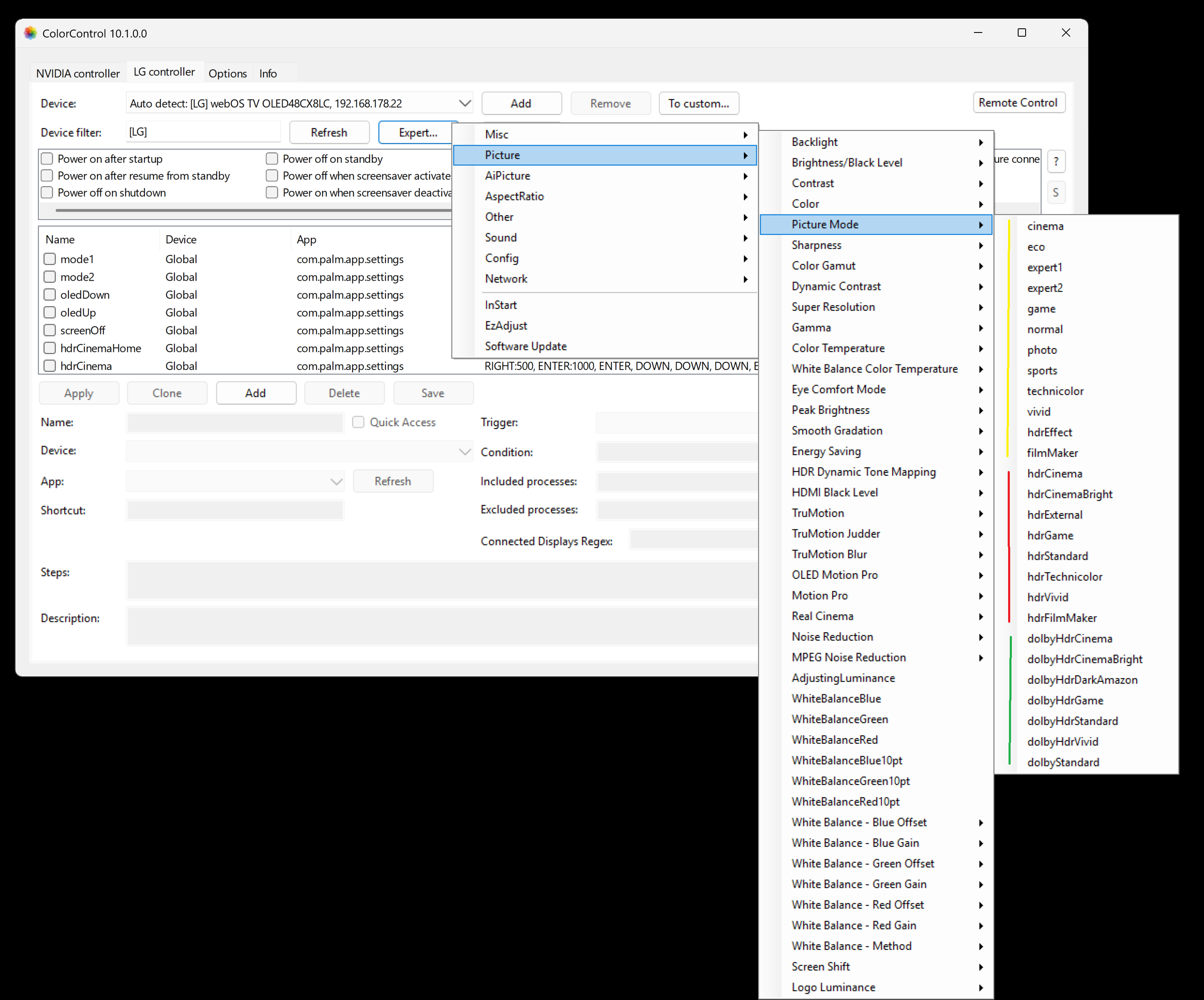

Gelb markiert = SDR Profile
Rot markiert = HDR Profile
Grün markiert = Dolby Vision Profile

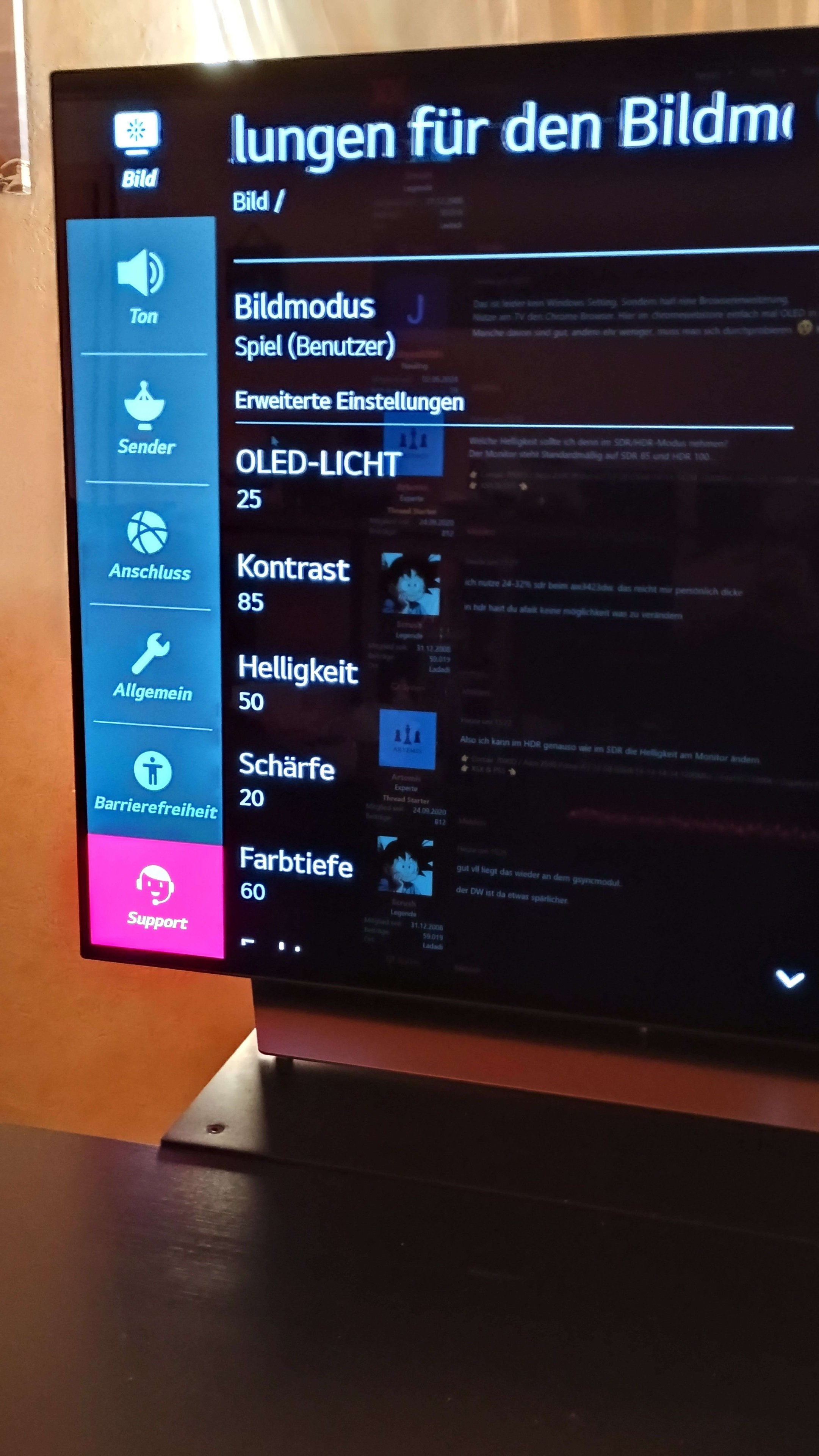

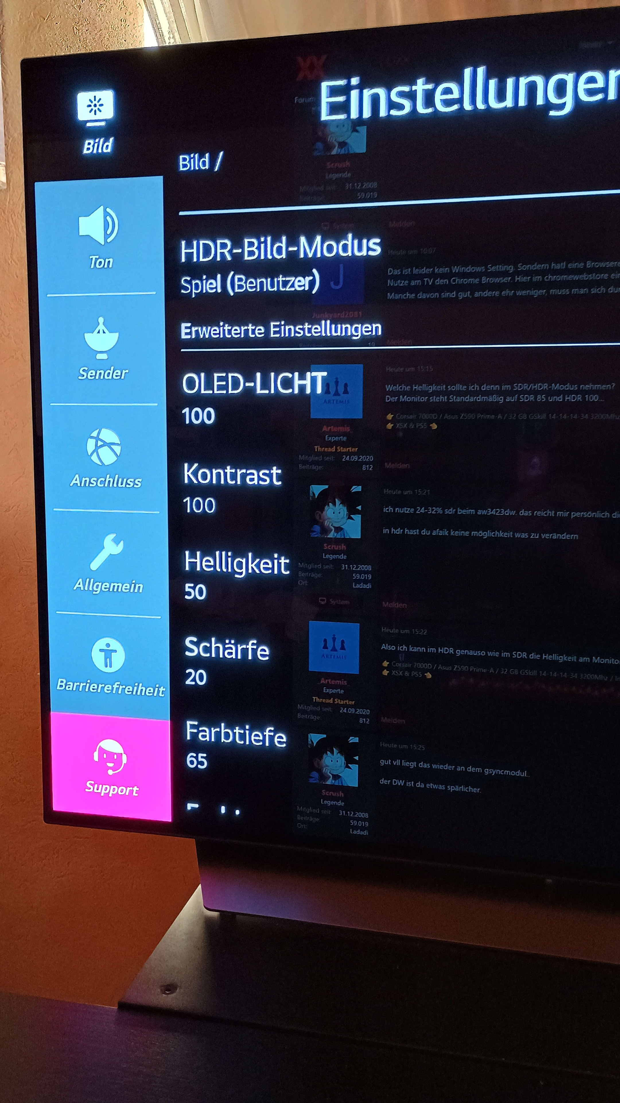

Man kann somit unterschiedliche Profile erstellen und halt jeweils für SDR und HDR Seperat.
Wenn du von SDR auf HDR schaltest wechselt der LG OLED dann automatisch zum HDR Profil was eben anders eingestellt sein kann als das SDR Profil
bei meinem SDR Profil hab ich zb OLED Light auf 25 gestellt und Kontrast auf 85 .. schalte ich HDR in Windows ein wechselt der TV automatisch auf das HDR Profil wo ich eben OLED Light und Kontrast auf 100 hab
SDR Profil : ------------------------------------------------ HDR Profil :
Brauch dann also nich jedes mal alles umstellen

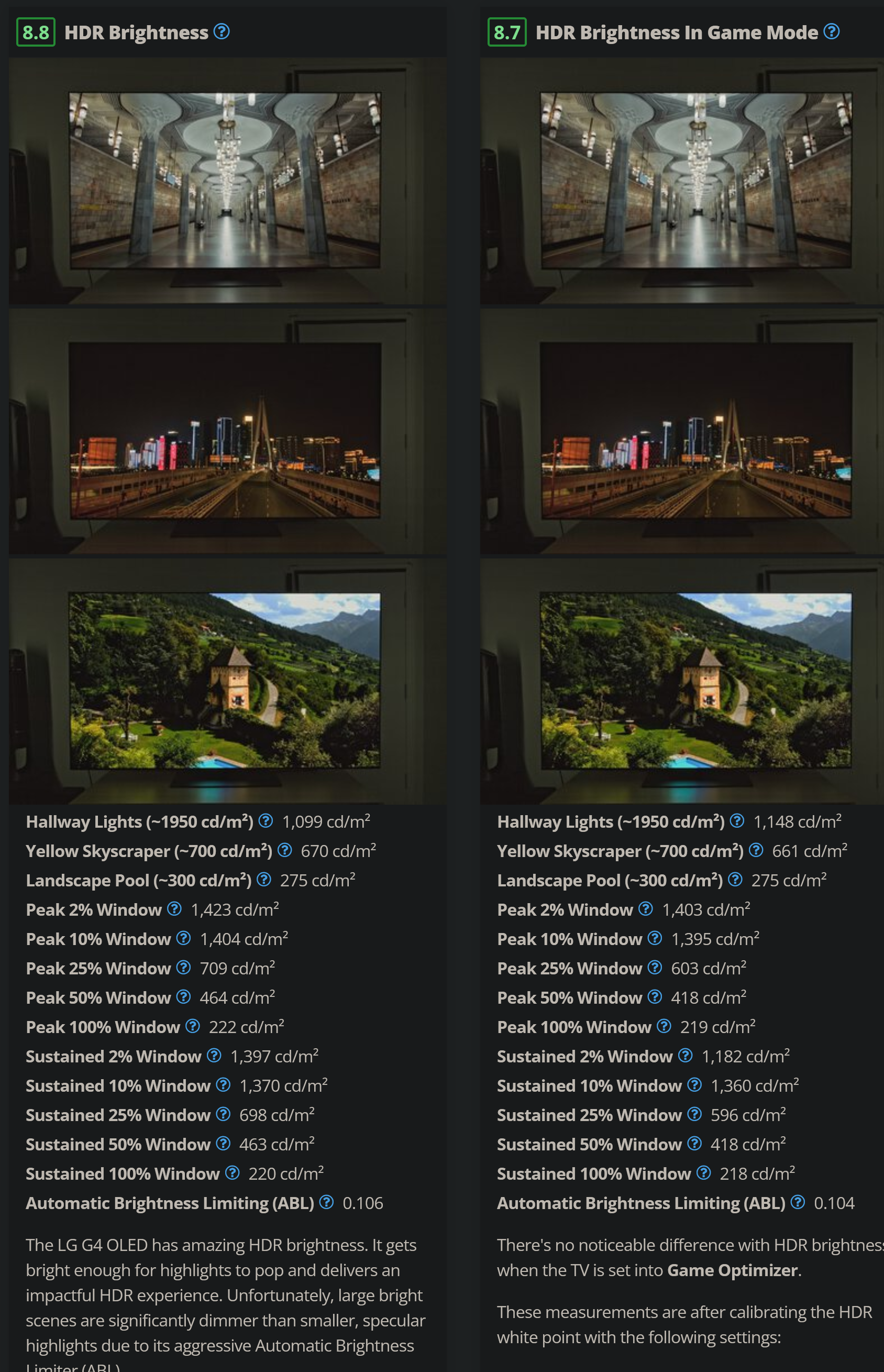

Ich weiss noch als ich meinen LG 48" CX OLED TV damals mitte 2020 neu hatte da hatte mich diese ganze TV Menu Sache auch erstmal erschlagen auch weil das alles so verschachtelt is. Aber mit der Zeit wusste ich dann wo ich was finde. Und durch die Profil Sache stellt man halt 1 mal alles ein jeweils für SDR und HDR und dann is gut.

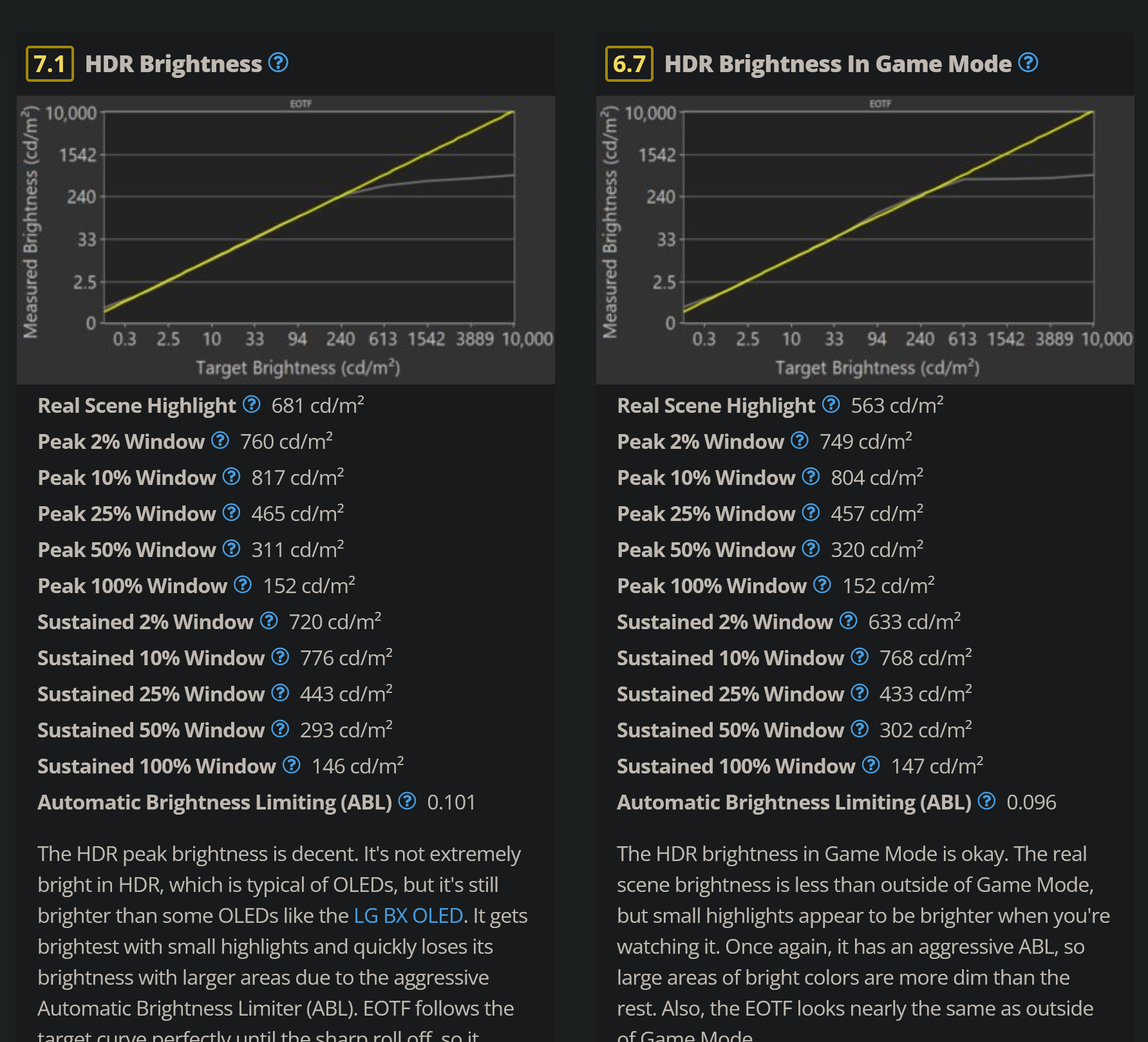

Der Game Mode hat den niedriegsten Input Lag da sind dann die ganzen Bildverbesserer aus und einige sachen sind im TV Menu dann ausgegraut ( teils mit dem GitHub Tool Color Control dann aber weiterhin einstellbar ) .. auch hat der Game Mode bei den LG OLEDs immer ein paar Nits weniger als die anderen Modi
aber das hällt sich in Grenzen und sind nur ein paar Nits
https://www.rtings.com/tv/reviews/lg/g4-oled
https://www.rtings.com/tv/reviews/lg/cx-oled

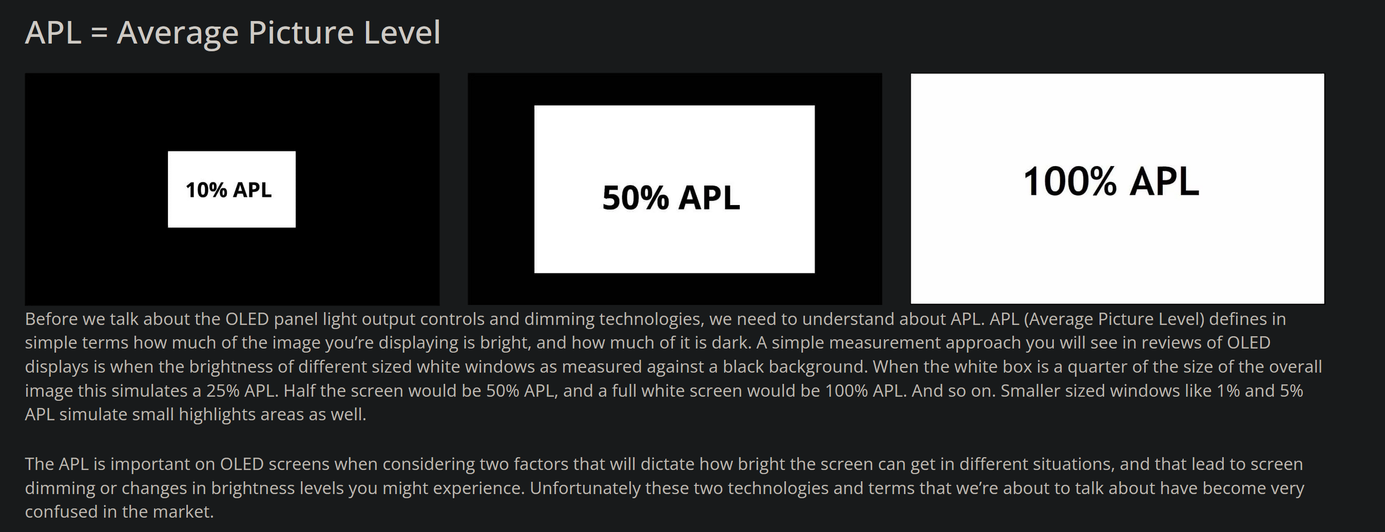

Der Filmmaker Mode is am akkuratesten eingestellt wenn es um Film wiedergabe geht is aber von Haus aus dunkler eingestellt weil mehr in der wärmeren Farbtemperatur beheimatet.
Der Vivid Mode is der hellste und bunteste Mode .. auf diesen Mode beziehen sich auch immer die Hersteller angaben wenn sie bei der CES bekanntgegeben werden bzw die angaben die die Panel Hersteller machen in dem Fall LG Display ... Unkalibriert und im Vivid Mode kommt der 2024er G4 damit auf 2.400 Nits aber kalibriert auf den D65 White Point und mit der "akkuratesten" Farbtemp Warm 50 kommt er auf nur noch etwas über 1.400 Nits ( alles bezogen auf den 2 % Window Bereich da es ja da noch das ABL gibt welches bei höheren % Window Bereichen das Panel leider ab dimmt )
https://tftcentral.co.uk/articles/oled-dimming-confusion-apl-abl-asbl-tpc-and-gsr-explained

Habe soeben Software Update auf da Neuste durchgeführt (bis jetzt Nichts negatives bemerkt) und auch das Tool Color Control installiert und mit meinem OLED42C47LA.AEU verbunden. Kannst mir so grob erklären wie man damit eigene bzw. separate Profile für SDR und HDR erstellt?, finde irgendwie keine detaillierte Beschreibung dazu (bezüglich dem Tool und Profile erstellen).
Reaktionen: Stagefire

Das Tool Color Control braucht ihr dann für die Dinge die halt zb dann im Game Mode ausgegraut sind wie zb Peak Brightness / Größte Helligkeit ( man hat aber nur auf ein paar Ausgegeraute Dinge zugriff nich auf alles ) oder wenn ihr halt ins Service Menu gehen wollt um zu schauen wieviele Betriebsstunden das Gerät hat oder wieviele Pixel Refreshes liefen und wann das letzte mal und andere Dinge

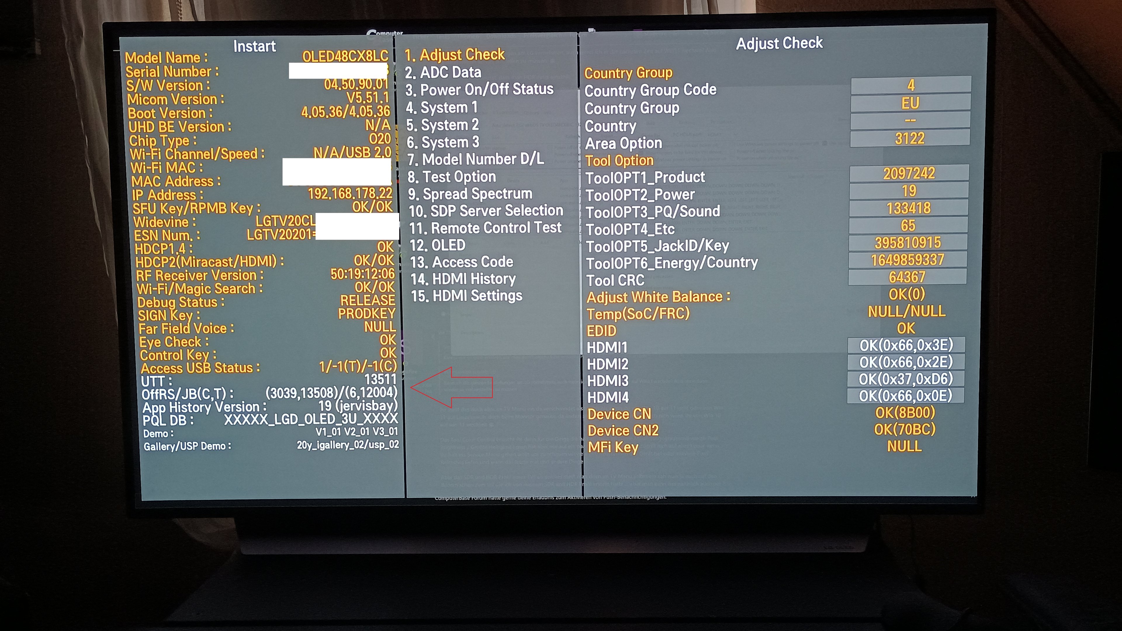

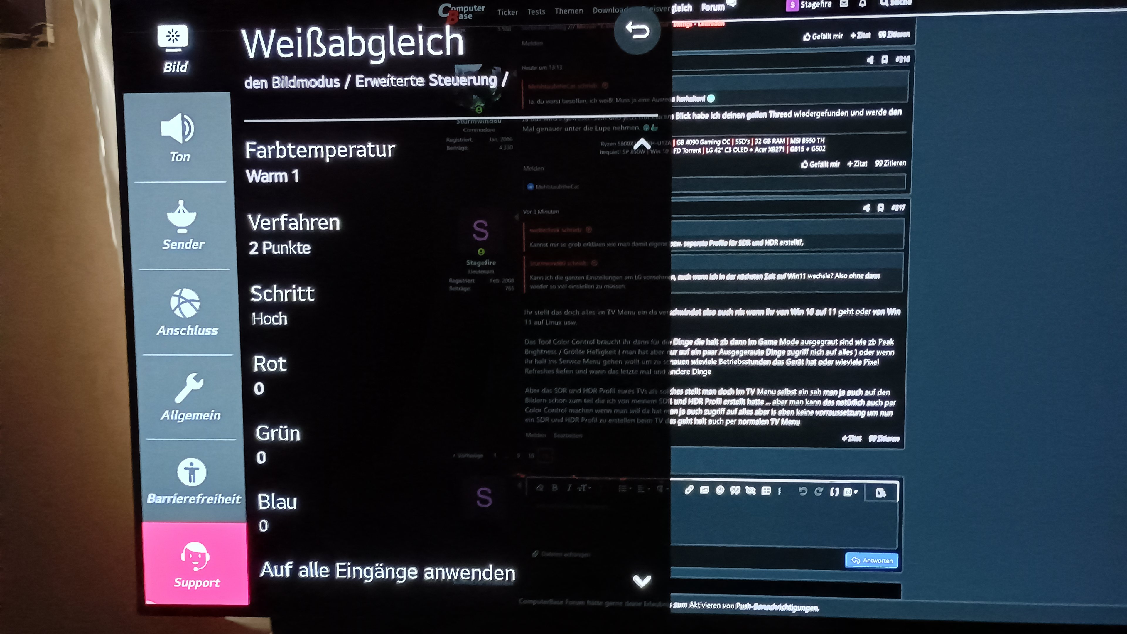

Bei meinem 2020er LG 48" CX OLED TV den ich seit juni 2020 als PC Monitor nutze :
Betriebsstunden = 13.511
Kleine Refreshes = 3.039 ( der letzte bei std 13.508 also der nächste is in 1 std wieder fällig .. alle 4 std )
Große Refreshes = 6 ( der letzte bei std 12.004 der nächste bei std 14.004 ... bei meinem noch alle 2000 std )
13.511 : 3.039 = alle 4,44 kumulative Betriebsstunden im Durchschnitt lass ich bei meinem 48" CX den kleinen Refresh laufen

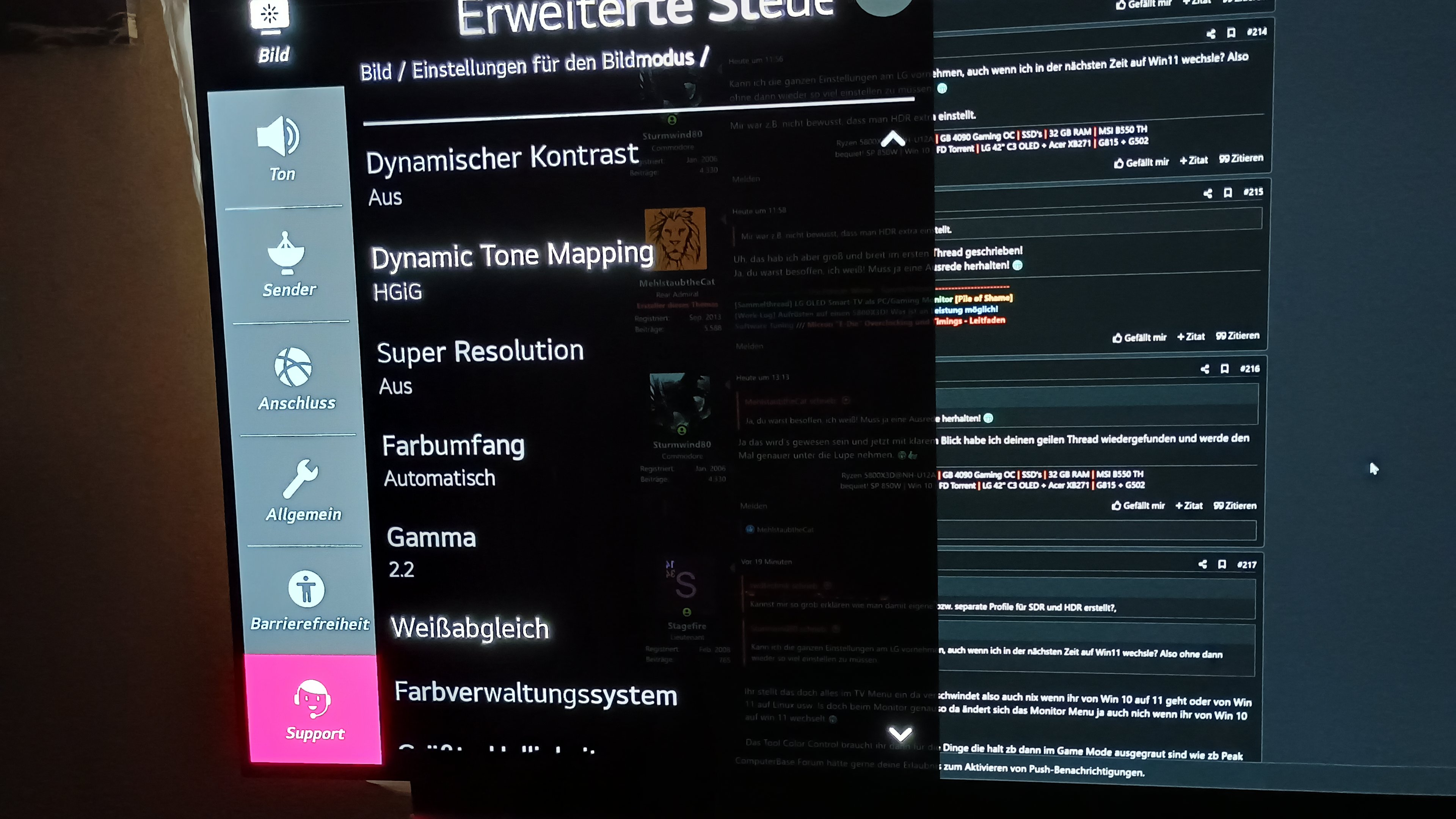

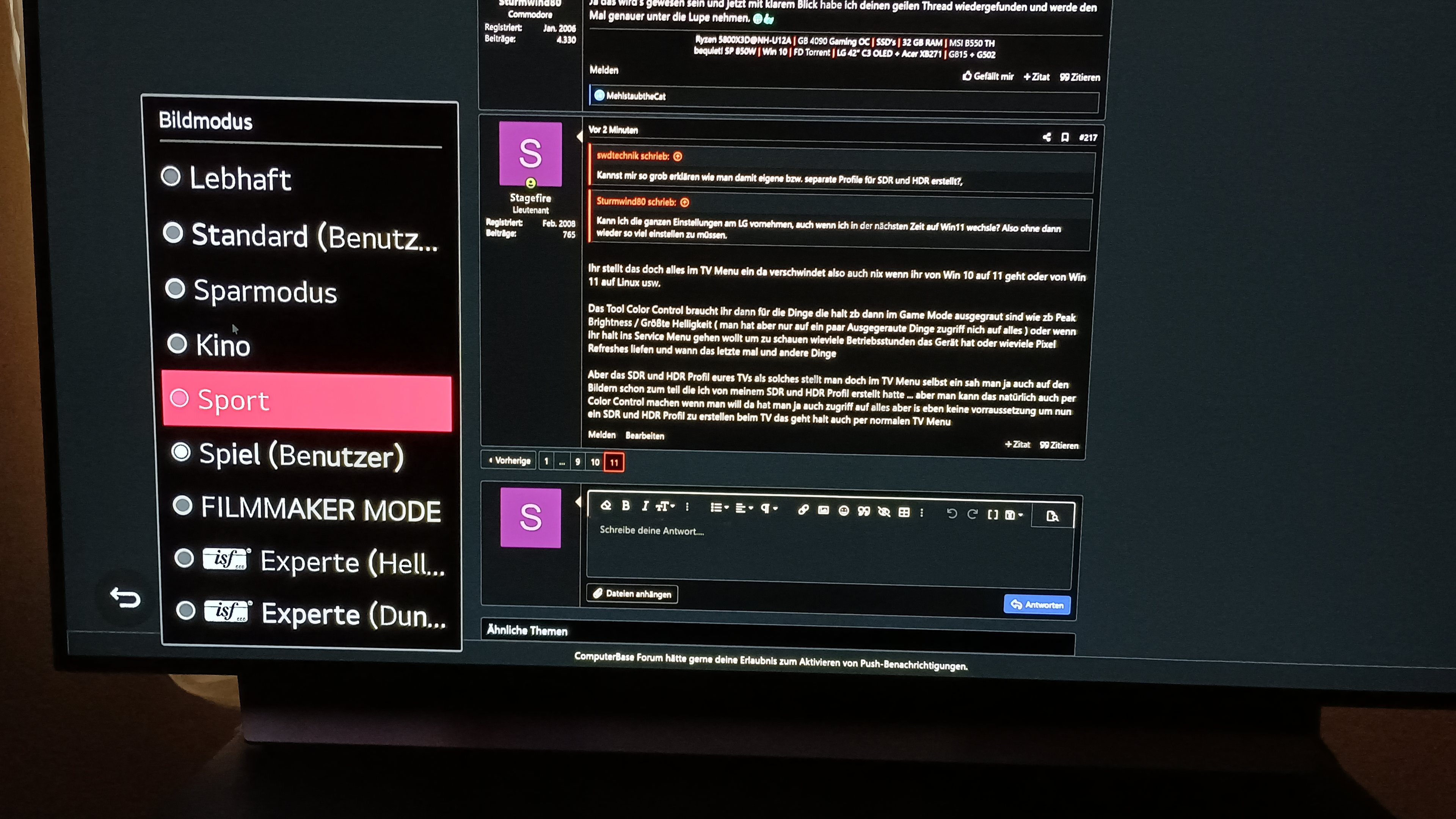

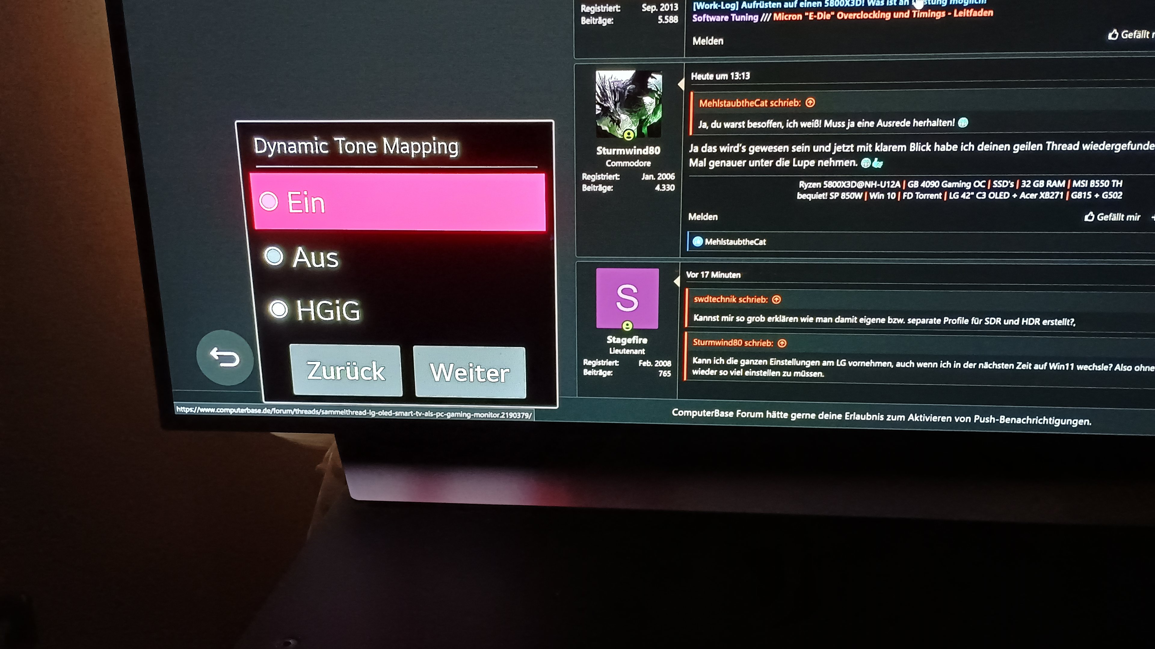

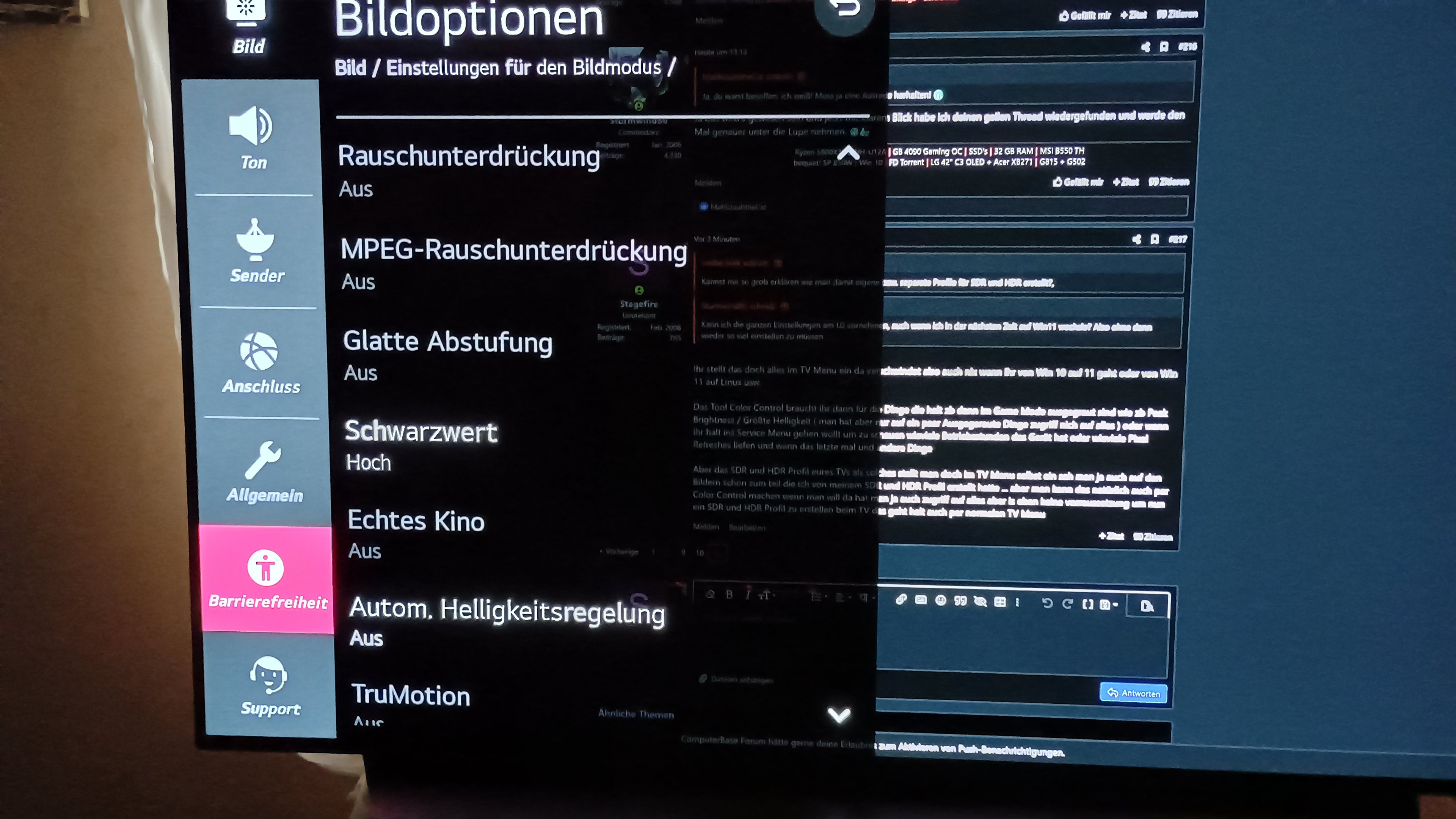

Aber das SDR und HDR Profil eures TVs als solches stellt man doch im TV Menu selbst ein sah man ja auch auf den Bildern schon zum teil die ich von meinem SDR und HDR Profil erstellt hatte ... aber man kann das natürlich auch per Color Control machen wenn man will da hat man ja auch zugriff auf alles aber is eben keine vorraussetzung um nun ein SDR und HDR Profil zu erstellen beim TV das geht halt auch per normalen TV Menu
Die einzelnen TV Modi im SDR Profil
Und halt die einzelnen Settings im SDR Mode :
Tone Mapping auswahl im HDR Mode :
Bei euren neueren LG OLEDs sieht das TV menu etwas anders aus wurde halt vom Design angepasst bei den neueren hab halt nen alten 2020er aber der inhalt is gleich
Reaktionen: swdtechnik und Sturmwind80

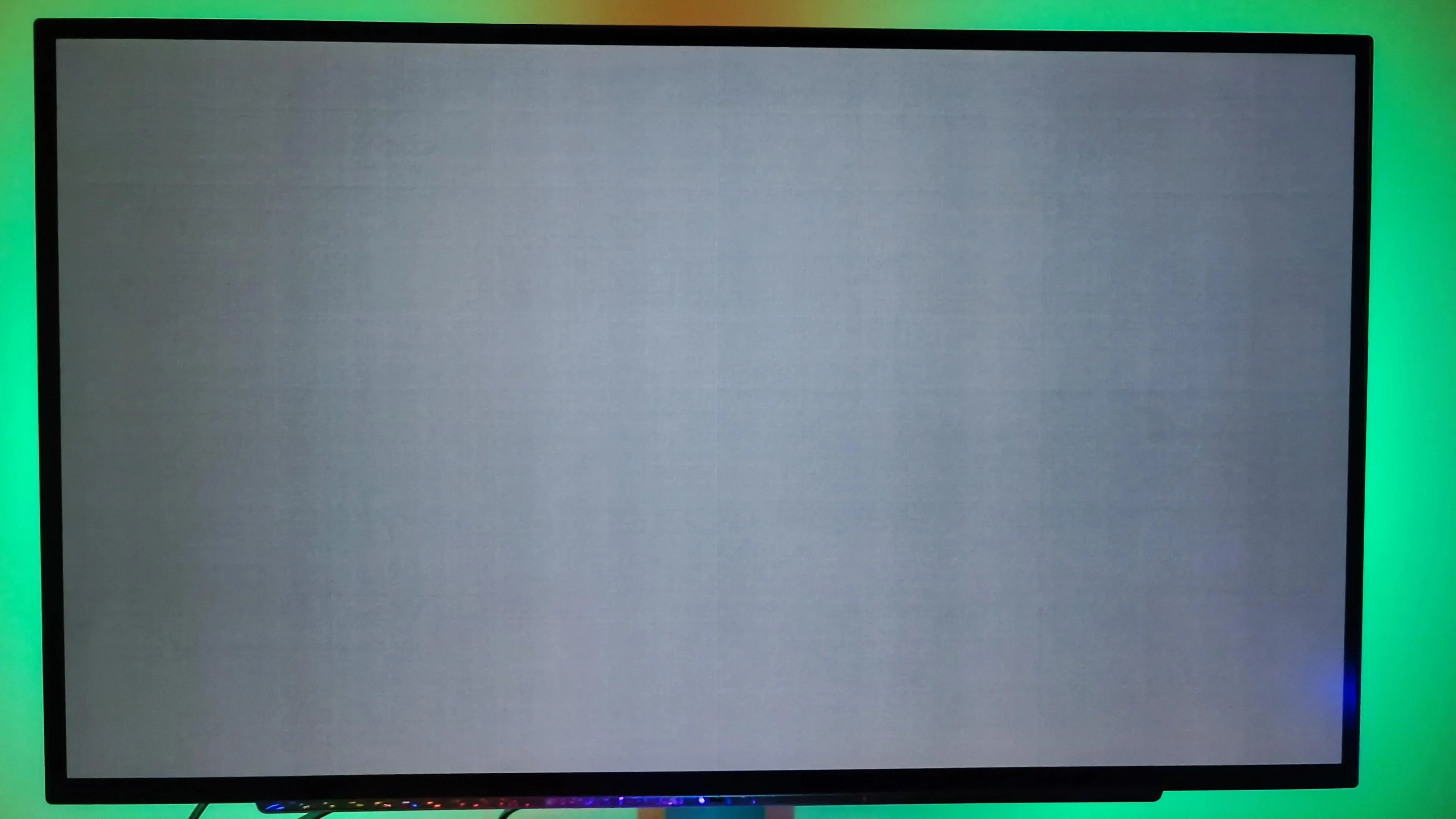

Wie viel Vertical Banding habt ihr bei euren LG TVs? Also bei mir zieht es sich durchs ganze Bild, ist aber insgesamt eher dezent, wobei es auch 1-2 Stellen gibt, an denen es stärker ist. Ist das bei euch auch nach längerer Zeit (200-300h oder sogar über 1000h) noch besser geworden?
Dadurch, dass man nicht ganz so nah vor einem 42-Zoll-Bildschirm sitzt, fällt es beim Spielen eigentlich nicht auf, außer man sucht sich den Worst Case (bei mir aktuell Until Dawn ganz am Anfang oder im letzten Kapitel) raus und achtet drauf.
Mein G80SD (QD-OLED) hat ein schwächeres Banding, jedoch ist mir das schon in Until Dawn aufgefallen, ohne danach gesucht zu haben, weil die "schlimmste" Stelle genau in der Mitte ist und man halt näher dran sitzt. Außerdem hat QD-OLED so pulsierende Linien, die sich bei 5% Grau durchs ganze Bild ziehen. Die kann man in so ziemlich jedem Spiel z.B. in Schatten beobachten. Das weckt Erinnerungen an meinen Dell S2716DG, welcher auch so vertikale Linien bei Kamerabewegungen hatte.
Ich hab jetzt 4800H und 0,0 Banding.
Wie es am Anfang war kann ich garnicht sagen mehr, weil ichs nicht geprüft haben oder mir irgendwie ins auge gesprungen ist.
In Games liegt es oft an den Games.
BF ist da z.b auch ein gutes bsp der Himmel.
in 2042 war das dann nicht mehr so wenn ich mich recht erinner.
Color Banding ist wieder ein anderes Thema. Das liegt wirklich meist am Spiel. Ich meine aber das Vertical Banding, was von oben bis unten durch den ganzen Bildschirm geht und unabhängig vom Content ist. Man sieht das bei 5% Grau am deutlichsten.
Beispiel:
