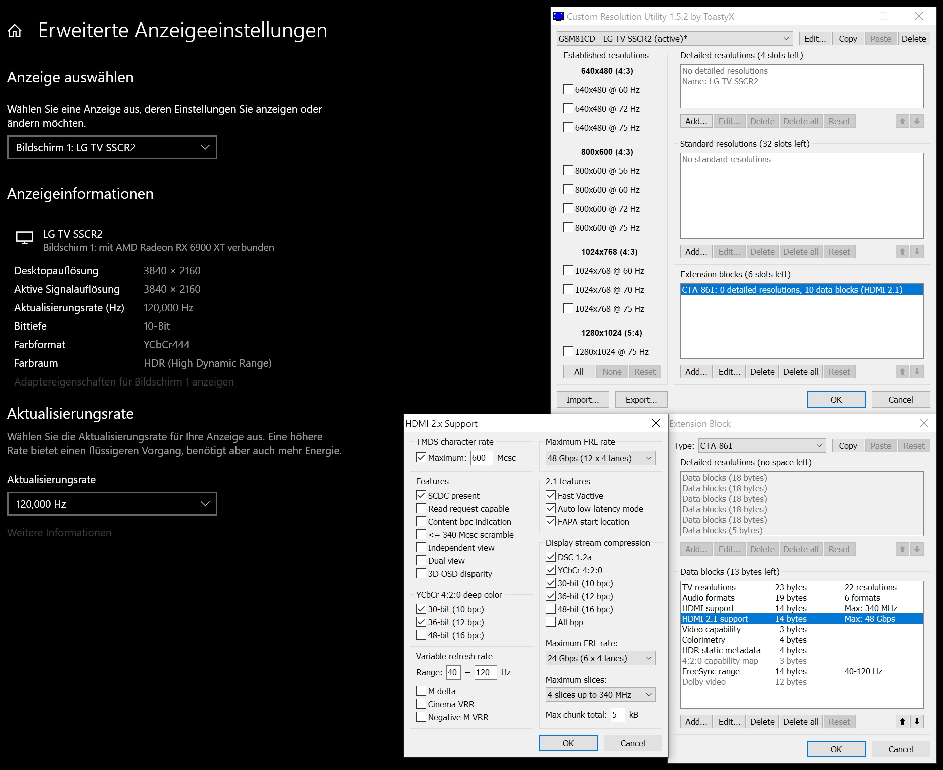

@MehlstaubtheCat wahrscheinlich warst du mit den alten Kabeln vorher einfach nur mit DSC unterwegs.
Aber er läuft auf dem Farbformat YCbCr444 und 10 bit bei 120Hz.
DSC 1.2a wird unterstützt, aber ob dies dann Standard aktiv ist, kann ich so nicht sagen.

HDMI 2.1 kann bis zu 48 Gbps unterstützen. Eine 4K-Übertragung bei 120 Hz und 10-Bit HDR liegt normalerweise innerhalb dieser Bandbreitenkapazität, ohne dass DSC benötigt wird. Anders sieht es dann wieder bei 240Hz aus oder bei 8K dann ist definitiv DSC auch unter HDMI 2.1 aktiv
Die theoretische Grenze für DisplayPort 1.4 ohne DSC liegt bei etwa 4K mit 120 Hz, wenn man eine Farbtiefe von 8 Bit pro Kanal ohne Chroma Subsampling (4:4:4) betrachtet
