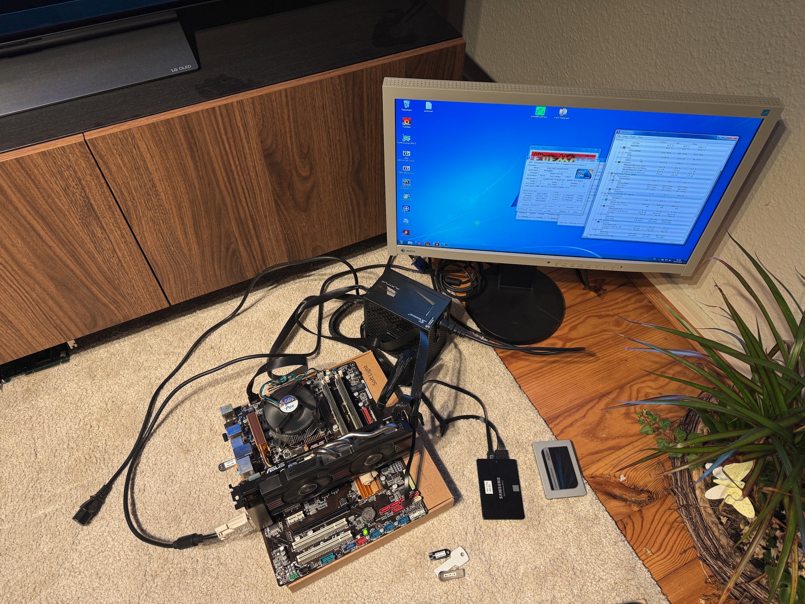

Aber heute habe ich ein 775er Board aus dem Schrank gekramt... ein Asus P5Q Pro Turbo. Da war schon ein Q6600 (G0, SLACR) drin. WLP + Kühler drauf, RAM rein, und los gehts. :D
Wollte eigentlich nur schnell ein paar Grafikkarten für meine Sammlung testen, die ich geschenkt bekommen habe (GTX 660 2 GB, RX 560, GT 420 und alte 7900 GS), aber dann bin ich wieder einmal im OC-Menu ("AI Tweaker") hängengeblieben. Ist wohl ein natürlicher Drang, sich der Übertaktung hinzugeben...
Das 10 sek.-Overclocking rein aus dem Gefühl heraus: FSB 366 und 3,30 GHz, 1,4 V Vcore, RAM 2.1 V (OCZ RAM braucht das so), und los gehts. Startete sofort. Windows 7 installiert, und siehe da - auch nach 15 min. Primestable. Zumindest crashte da bisher nix.
Manche Dinge vergisst man wohl nicht, wie die idealen Werte fürs LGA 775-OC.
Mangels aktuellem Platz schnell auf Boden installiert :D
Wenigstens hats für den Intel Stock Cooler mit Kupferkern gereicht :D

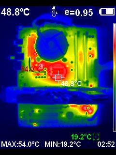

Nach 20 min Leerlauf... Wärmebild des P5Q Pro Turbo (mit Asus GTX 660 Direct CU II).

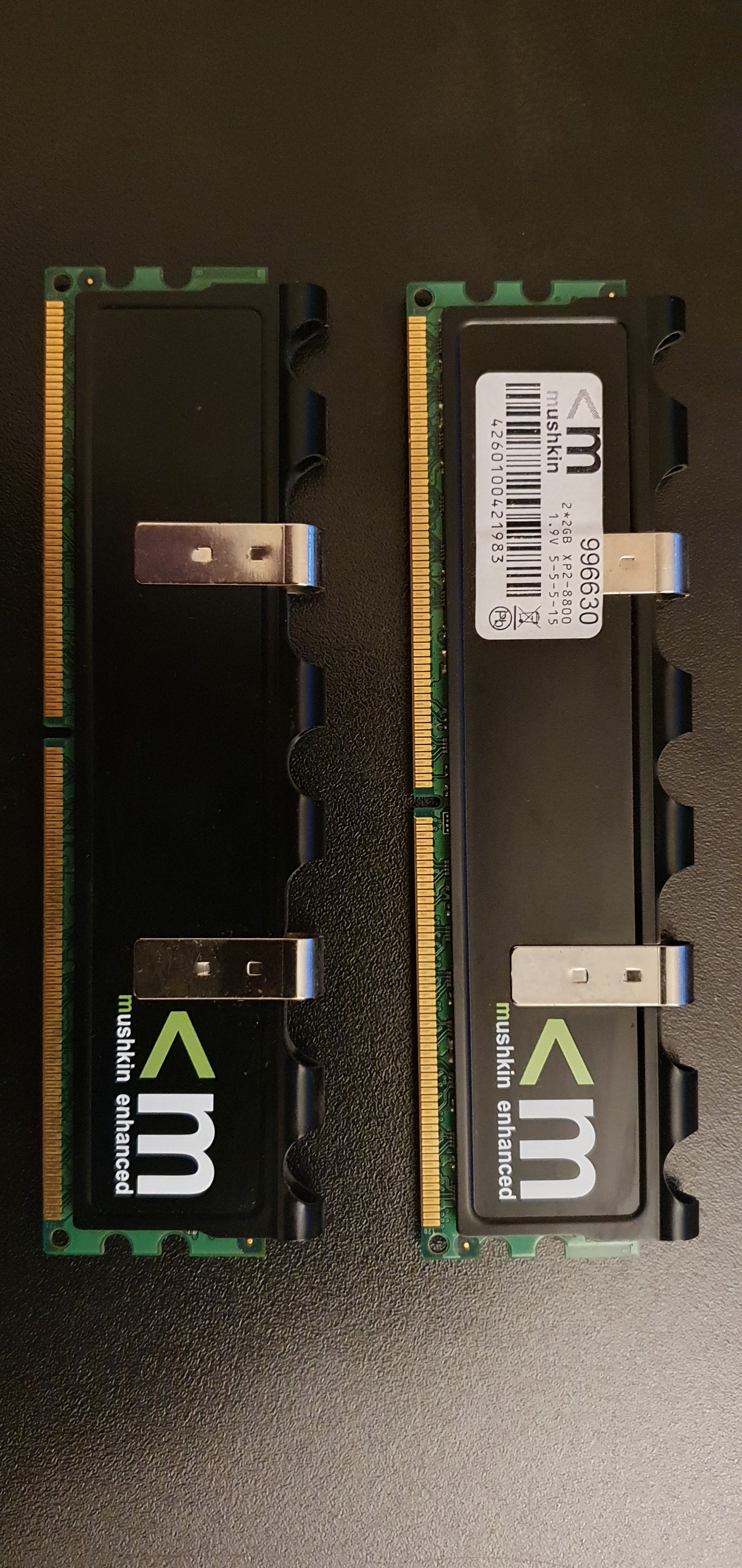

Transparenzmodus AN:
Habe das Foto gepostet weil ich sie dem TE schenken bzw. auf unbestimmte Zeit kostenfrei verleihen möchte... mein Schrank hat weniger Spaß damit :--D
@Mods bei Bedarf Bescheid geben dann lade ich euch zur PN ein, wegen Transparenz!

Das muss dann einer von euch machen (wenn er noch läuft), könnt euch den weiterreichen zum "Spielen", ich möchte den nur irgendwann wieder in Schrank legen zum alle Jahre wieder drauf gucken ^^ die roten habe ich damals verkauft glaube ich.
