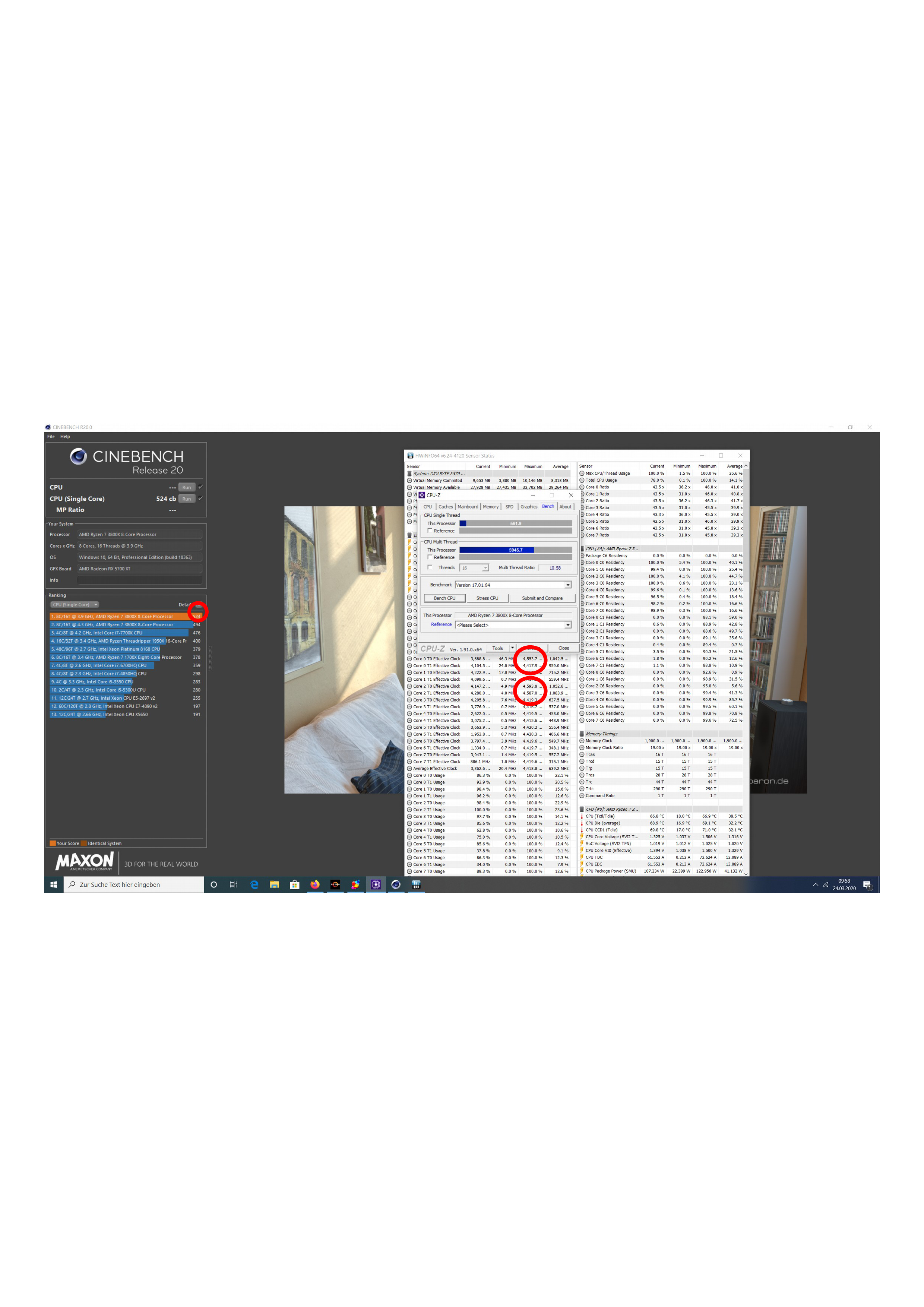

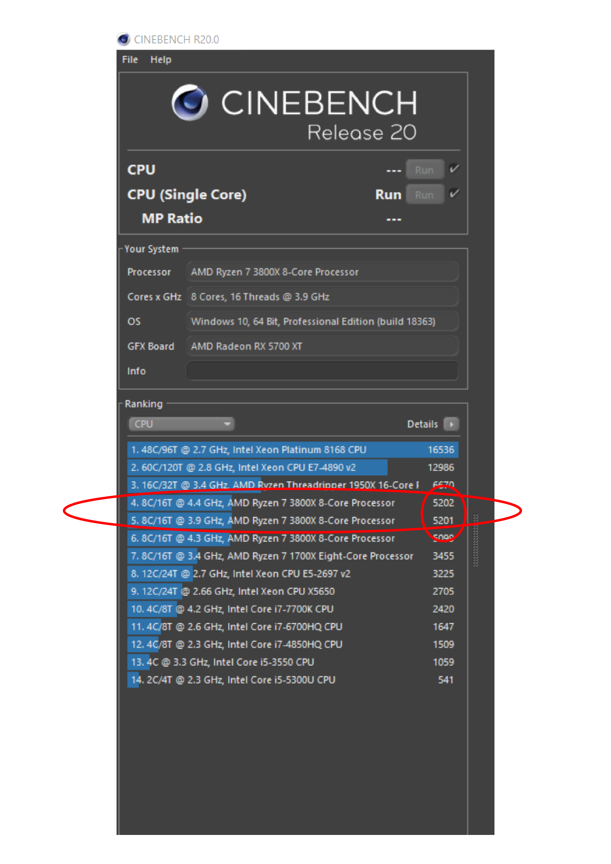

Nochmal ein Wort zur Temperatursensibilität von Ryzen 3000/PB/PBO:
Sie ist absurd. Ich habe gestern das Zimmer, in dem der Rechner steht mal auskühlen lassen (Raumtemperatur ca. 11°) und CB 20 und den CPU-Z Bench laufen lassen. Der Prozessor ist bei CB 20 MC glatt auf über 4,4 GHz geblieben und das hat sich auch im Ergebnis wiedergespiegelt.
SC sind die Frequenzen und Haltedauer ja schwer nachzuvollziehen, aber das Ergebnis ist auch nochmal um 8 Punkte hochgegangen.
Die restlichen Settings waren PPT=0, TDC=0, EDC=1, Override=150.
Scheinbar misst AMD hinsichtlich Silikon-/Chipverfall den Temperaturen die höchste Bedeutung bei und die Drosselung fängt schon weit vor den offiziellen Temperaturlimits an. Während des MC ging die Temperatur übrigens nicht weit über 60° (bei normaler Zimmertemperatur eher 70°+).
Sicher ist das schon häufiger angesprochen worden, aber ich fand es doch erwähnenswert.

Ja, wurde schon vor einiger Zeit behandelt:
Aber danke für deinen Test, was ist sind bei dir die konkreten Tdie Unterschiede gewesen und die schlussendliche Score-Differenz?
YouTube
Ja, dachte ich mir schon, aber ich wollte mal meinen Senf dazu geben...
Ah. Äh. Auch wenn's ne blöde Frage ist. TDie Unterschied? Temperatur auf Tdie? Ca. 10°C im Vergleich zu normaler Zimmertemperatur.
Ich fasse Deine Frage mal so auf: wenn ich die TDie Temperatur um 10° senke, wie viele Punkte springen bei CB20 Multicore zusätzlich raus? Das waren um die Hundert Punkte. SC waren um die 8.
CPU-Z Bench auch um die 100 MC und 8-9 SC. Ist nicht die Welt, aber ich fand das interessant.
EDIT: vor allem interessant, wie früh die Drosselung einsetzt. Zugegeben, irre genau war die Beobachtung nicht, weil ich die Temperatur mit dem Master Tool im Blick hatte. Auf dem größeren Screenshot sehe ich gerade, dass die Max Temperatur doch eher bei knappen 68° lag, bilde mir aber ein, dass RM eher so um die 60+ lag.
