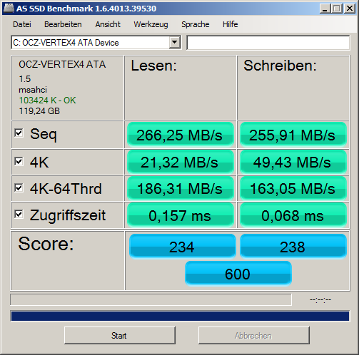

hiho
hier mal die OCZ Vertex 4 - 128GB
as-ssd-bench OCZ-VERTEX4 ATA  02.01.2013 22-09-50 6gb.png ( anschluss 6G )
as-ssd-bench OCZ-VERTEX4 ATA  02.01.2013 21-31-50.png ( anschluss 3G)

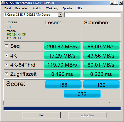

und hier meine alte Corsair F120GB2
denke mal die werte sind ok
MfG

Hi, hab mal meine neue getestet und denke, dass da doch noch n Tick mehr drin sein sollte, oder?
klick mich
#zork
bei denn ersten werten würde ich wetten das sind die vom 3gb so wie bei mir ( #728 bild 3 )
die ocz vertex 4 / 128gb hat einen - Interner Datendurchsatz: 560 MBps (lesen)/ 430 MBps (Schreiben)
die 256gb hat einen - Interner Datendurchsatz: 560 MBps (lesen)/ 510 MBps (Schreiben)
Tiefighters, das gilt für eine leere SSD im Neuzustand, er hat da schon einen großen Teil der Kapazität beim Klonen mit dd beschrieben.

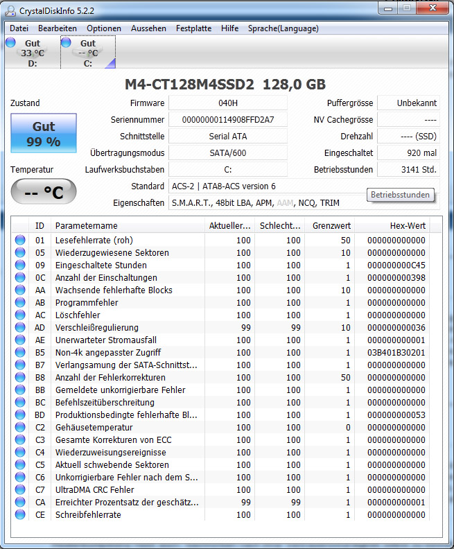

von dem was ich schon zur m4 gesehen habe, scheint meine recht langsam zu sein oder?
firmware ist aktuell und im bios ist ahci eingestellt und crystal-diskinfo zeigt mir sata/600 an.
stimmt was nicht?

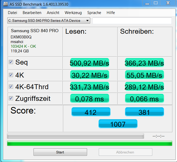

HongKong Fui schrieb:
Hallo? Eine wenigstens kurze Anmerkung fänd ich klasse...
Hallo,
die Werte sehen doch gut aus. Weitere Systemangaben wie CPU, Mainboard-Chipset usw. wären jedoch hilfreich...
Danke sehr, 2-3 Seiten vorher hatte einer etwas bessere Werte mit der 840pro deswegen frage ich. Gerade die Schreibwerte liegen deutlich drunter. Aber gut klar, eine Verbesserung wäre nur fürs gewissen, die rennt schon.
System:
i5 3570k @stock
8GB G-skill 1600 CL9
Asus P8-Z77 LX2
Das Programm heist ja deswegen CrystalDiskInfo weil es die Eigenschaften der Disk anzeigt und die m4 hat immer ein SATA 6Gb/s Interface. Das sagt also nicht bzgl. der Geschwindigkeit der realen Anbingung aus und steht genau so da, wenn die an jedem anderen SATA Anschluss betrieben wird. Bis auf die 4k_64 passt es, aber die werden unter bestimmten Umständen beim Benchen schlechter. Poste bitte mal den Screen von CrystalDiskInfo, ziehe aber bitte das Fenster soweit auf, dass alle Attribute und auch die Hex-Werte vollständig sichtbar sind.
Welcher Schreibwert? Die 128GB Version ist mit 390MB/s angegeben, da sind 366MB/s bei AS-SSD ok, denn Samsung gibt die Werte nicht so zurückhaltend an wie Crucial und da Du den msahci verwendest, wissen wir nicht einmal ob es ein Intel oder AMD System ist. Die 4k Werte hängen sehr vom System ab, da sind 50MB/s je nach Energiespareinstellungen und verwendeter Hardware durchaus im Rahmen des Normalen.
