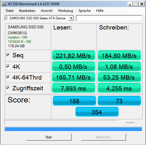

Hier ein Screeshot mit dem Marvell Controller:
Ich hatte Probleme mit dem Intel RST Tool; es ist dauernd abgestürzt. Ich wollte auf eine ältere Version umsteigen, jedoch braucht man da angeblich ne Diskette. Ich habe allerdings kein Disketten Laufwerk. Geht das auch mit der Win7 Installations CD mit Treiber auswählen? Das gleiche Problem habe ich bei den Marvell Treibern.

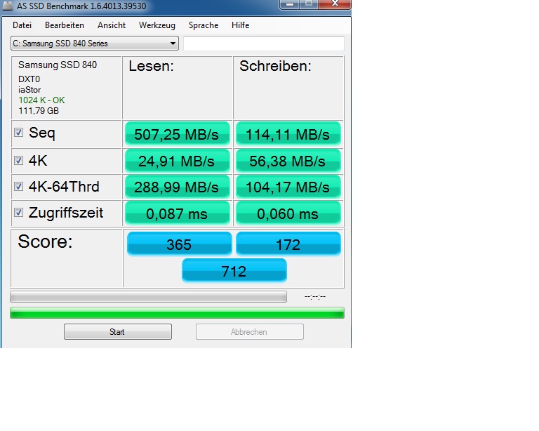

Bei den Intel Chips laste ich die SATA Verbindung voll aus:
Es liegt also vermutlich nicht am Kopieren mit dd, sondern an den Chipsätzen und deren Treibern. Kann ich da noch was drehen? Ansonsten bleibe ich bei den Intel Chips.
