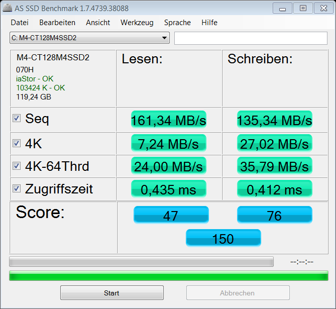

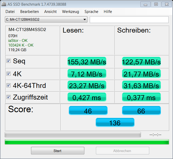

Hab mal die Treiber von 2009 von der Gigabyte HP genommen (die gingen als einziges):
Was bedeutet iaStor?
Score ist aktuell 136 bei deinstalliertem Virenscanner!

10.8.0.1003 installier ich nun...
vom Regen in die Traufe!
Tja, mit dem hast du dann nichtmal Trim, weil das wurde erst 2010 implementiert.
Wir kommen schleppend voran, zumindest können wir durch den iaStor jetzt ausschließen, dass sie am Jmicron hängt.
iaStor ist der Intel Ahci Treiber, aber du möchtest ja bestimmt, dass getrimmt wird, deshalb installierst du jetzt den 10.8.0.1003 und dann bootest du wieder. :)
Chipsatztreiber wär noch sinnvoll, das vorher machen, den 9.4.0.1017 nehmen.

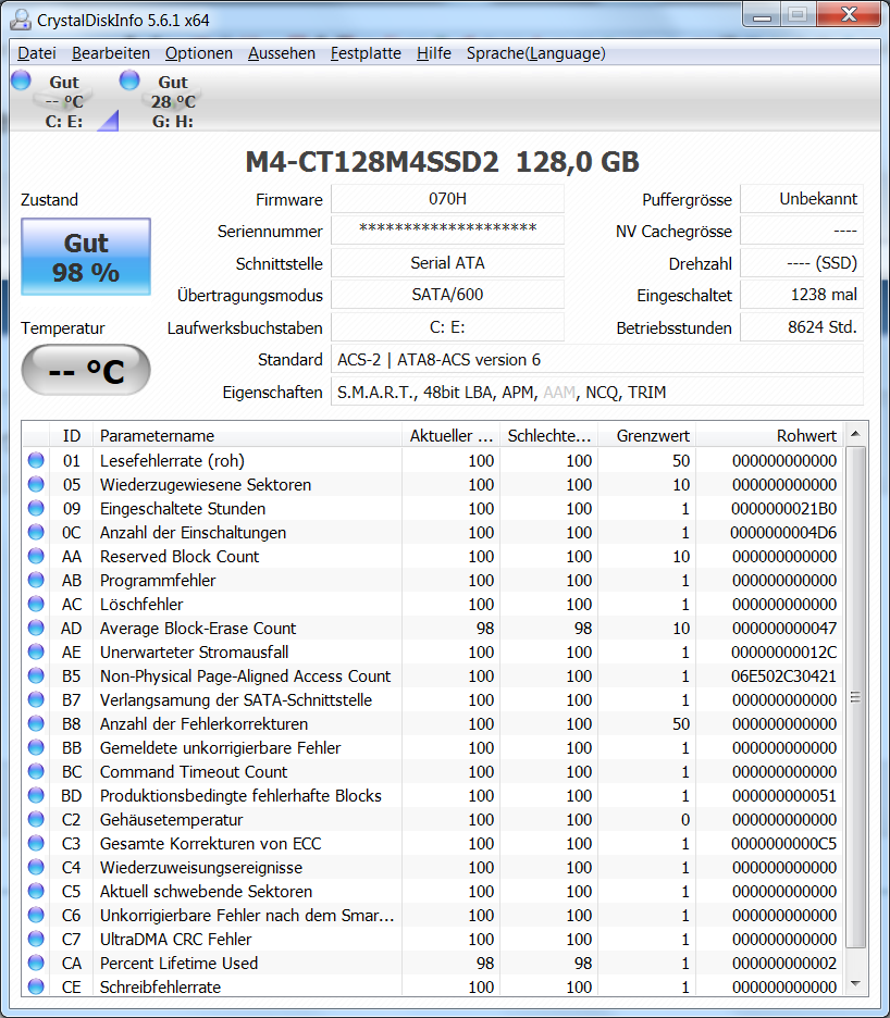

Mach auch mal nen Screenshot mit Crystal Disk Info, Fenster soweit aufziehen, dass man alle Werte sieht. Vllt hat auch das Satakabel n Schuß.

10.8.0.1003 ist drauf.
und MUSS das vor 10.8.0.1003 passieren?!
randnotiz :)
reboot bedeutet 80 zeichen für passworte, ich tu mir das extrem ungern an.
9.4.0.1017 INSTALLIERT. Ging ohne Neustart.
WOW! 150!
Also treibermäßig haben wir alles ausgeschöpft. Wahrscheinlich liegts einfach nur an der Verschlüsselung.
