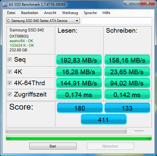

Mir kommen die Schreibwerte meiner Samsung 840 mit 250GB irgendwie zu niedrig vor
Läuft auf einem Samsung 530U3C mit 8GB Ram...
hmmm...okay abewr warum sollte der Bug erst jetzt auftreten? Im alten Laptop habe ich ja auch die höheren Werte gehabt...
Aber wenn ich dann sehe, dass auch Desktop Chipsätze so einen EInbruch haben.....
Muss mir mal ne andere SSD schnappen und schauen, was da an Werten raus kommt. Dann weiss ich ob es an der SSD oder am Chipsatz liegt
ace, meistens tritt er erst auf, wenn die SSD von 100% auf 99% sinkt, so wars zumindest bei mir. Mit Crystal Disk Info kannst das nachschauen, auch wieviel Zyklen bereits verbraucht sind.
loumes, die Schreibrate passt, denn Du hast ja die 840 Basic und nicht die Pro, die ist sowieso nur mit 250MB/s seq. schreibend angegeben und da sind 242MB/s bei AS-SSD, welches ja Mittelwerte aus mehreren Messungen anzeigt, ein sehr anständiger Wert. Die beworbenen Werte werden ja i.d.R. mit ATTO ermittelt und das zeigt immer bessere als jeder andere Benchmark an, bei den Sandforce Controllern weil die Testdaten extrem komprimierbar sind und weil 4 Overlapping I/O mit verschiedenen Zugriffslängen erfolgen.
@meckswell
ja in der Tat ist meine SSD inzwischen bei 99%...hmm ok, dann liegt es echt da dran...Hatte davor nix davon gehört. Habe inzwischen eine 830 getestet in dem Laptop und siehe da über knapp 300 Mb/s bei 4k-64thrd.
Ist ja doof das die M4 da nen Bug hat...aber egal..mekr ich nix von hat mich einfach nur gewundert

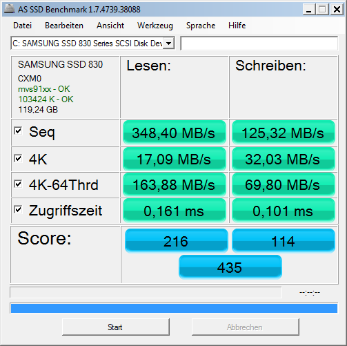

Hallo Allerseits,
hier erstmal die eigentlich miserablen Werte:
Die SSD hängt an einem Asus P68p67 deluxe Rev. 3.0 Board mit folgenden Treibern:
Bios: 2103 v. 30.11.2011
firmware SSD: Firmware: CXM0
Marvell 91xx SATA 6G 1.2.0.10 9.8.11
Intel SATA AHCI Controller 10.5.0.1026 26.4.11
Samsung SSD 830 Microsoft 6.1.7600.16385 21.6.2006
Da ich vor bios- oder firmware-updates eher scheu habe, wüßte ich gerne, was ich zwingend aktualisieren müßte.
Einstweilen schonmal Danke.
c.k.
Die schlechten Werte kommen hauptsächlich erst mal daher, dass Du die SSD am Marvell-Kontroller angeschlossen hast, welcher über einen Flaschenhals (PCIe x1 2.0 ~500 MBit/s) angebunden ist.
Schließe die SSD an einen der grauen Ports an, die sind vom SATA 6.0 GBit/s des Intel-Kontrollers; bei diesen vom Chipsatz nativ bereit gestellten SATA gibt es für die SSD keinen Flaschenhals.

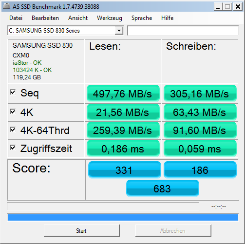

Getauscht mit der Folge:
Nach Kabeltausch: Sata III 6.0 statt nur Sata 6.0. J sieht es gut aus:
Also Danke!
Der Bootzeit hat es nicht geholfen, es dauert eher etwas länger: Zwischen dem Bios und dem Windowsstart blinkt ein paar Sekunden nur der Cursor. Muß ich im Bios noch etwas einstellen?
