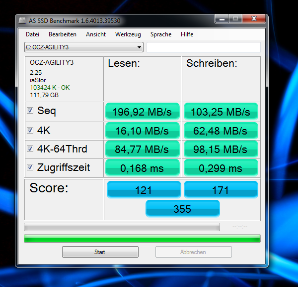

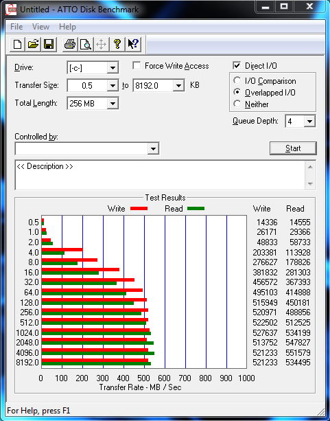

Hallo zusammen!
Nach einem Mainboard-Upgrade von SATA II auf SATA III (siehe: https://www.computerbase.de/forum/threads/kaufberatung-intel-sockel-1150-1151-1155-1200-2011-3-2066-mainboards-teil-ii.1112457/page-28#post-13947166) gibt es das Problem, dass die SSD OCZ Agility 3 128GB nahezu dieselben (langsamen) Werte wie beim SATA II Board bringt. Mainboard ist jetzt ein ASUS P8H77-M LE.
AHCI ist aktiviert, SSD am SATA III-Anschluss mit einem SATA III-Kabel angeschlossen. Firmware der SSD ist aktuell.
Hat jemand eine Idee, wo das Problem sein könnte?
Anbei zwei Screens von AS SSD und ATTO.
Vielen Dank vorab,
msn1
Vielen Dank vorab,
msn1

Öhm, nach etwas googlen komm ich zum Ergebnis, die SSD ist einfach der letzte Rotz.
Die Bilder sehen alle so ähnlich aus.
Wenigstens sind die 4K-Werte gut. Insofern sollte sie im Alltag ja flott sein.
Evtl. taucht gleich jemand auf und fügt hinzu, dass Du irgendwelche mülligen NAND-Steinchen auf Deiner hast. Das war damals bei OCZ ja auch noch hin und wieder "vorgekommen", dass mitten in der Serie Downgrades eingeführt wurden unter der Hand.

Werte sind ok, dass alles stimmt siehst ja an ATTO. Mit asynchronem Nand geht bei AS SSD nicht mehr.

jodd schrieb:
Es kommen immer ähnliche Werte bei den Tests raus, wie ich sie schon gepostet hatte (grade AS SSD ist wohl nicht zu mehr zu überreden). Wenn also keiner mehr 'ne Idee hat muss ich das wohl so hinnehmen (immerhin ist mir ja bekannt, dass kleinere Modelle immer etwas bei der Schreibrate hadern).
M
meckswell
das Neutrum, oftmal ist Software dafür verantwortlich, wenn Werte so niedrig sein. Virenscanner sind es des öfteren und meistens der von GData. Um Softwarebremsen auszuschließen, boote mal im abgesicherten Modus und benche dann erneut.
