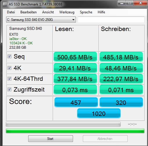

840 EVO @ ThinkPad E330 3354-ALG (NZSALGE)... sollte eigentlich passen, oder?
hat noch jemand tipps zur konfig? folgendes habe ich schon gemacht: defrag=deaktiviert; superfetch und prefetcher=deaktiviert; ReadyBoot=deaktiviert; auslagerungsdatei auf 2048MB gesetzt; trim=aktiv

noctum, passt dich.
el.pitty, sieht doch gut aus. Hast Du vorher gebencht um zu sehen, ob die Einstellungen wenigstens im Benchmark irgendwas gebracht haben?
-Oliv3r-, vergiss diese ganzen Optimierungen, die bringen im Alltag nichts oder bremsen sogar, siehe hier.

Alles klar. Passen die Werte also so?
ja passt so

habe vorher leider kein bench gemacht. ich habe win7 eben so konfiguriert wie man es oft liest. oder sind die ganzen einstellungen schwachsinn? falls ich wieder etwas aktivieren soll, sag mir bitte was. sind die 2gb auslagerungsdateien ausreichend? das thinkpad hat 8gb ram, statt wie original nur 4gb... ich habe ja nun die 32gb crucial m4 für den msata slot hier rum liegen. lohnt es sich diese wieder zu installieren und für die auslagerungsdateien zu nutzen?
Größtenteils sind die Schwachsinn und haben auch unschöne Nebenwirkungen, wie das Deaktivieren der Systemwiederherstellung. Schau Dir einfach mal den Test von Tomhardware an. Ab Win7 braucht man nichts mehr umzustellen, da Windows das selbst besser kann und für die Konfiguration der Services die SSD sogar bencht.
2GB reichen, nur ohne Auslagerungsdatei sollte man nicht arbeiten, da diese auch bei ausreichend RAM hin und wieder gebraucht wird und es bei einigen Programmen sonst Probleme gibt. Auf eine HDD sollte man sie auch nicht auslagern, denn wenn die dann auch noch jedes mal hochfahren muss, wird es noch viel langsamer.
Wenn Du mit den 2GB auskommst, dann nicht. Andernfalls wäre eine RAM Aufrüstung sowieso sinnvoller und wenn Du die m4 noch einbaust geht das nur auf die Akkulaufzeit.

systemwiederherstellung ist mir wurscht. ich schiebe regelmäßig backups auf mein nas, habe die systemwiederherstellung bereits zu hdd zeiten deaktiviert! ob ich mit den 2gb auslagerungsdateien hinkomme wird sich zeigen, bisher habe ich allerdings keine probleme gehabt.
