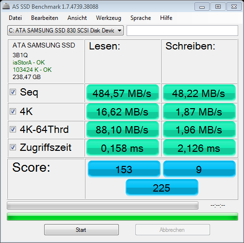

Edit2: So nach BIOS-Update und mehrmaligem hin und her mit den Einstellungen hat er AHCI jetzt angenommen. Denke die Werte dürften für Sata2 passen oder?
Edit: Das ist wohl sowieso der falsche Weg...
- Aug. 2011
- 1.020
Die Werte sind OK, ähnliche Werte gab es hier auch:
http://www.notebookcheck.net/Review-Lenovo-ThinkPad-T430u-Ultrabook.86977.0.html (etwa in der Mitte)

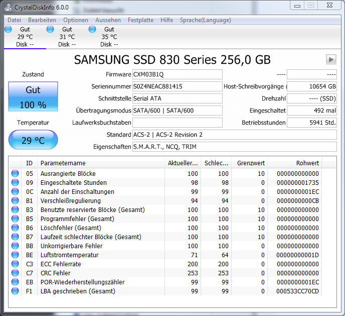

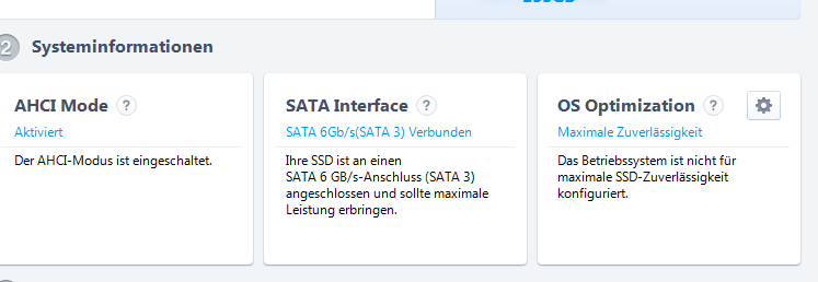

Ich hab unterirdische Schreibwerte und weiss nicht woran es noch liegen könnte.
AHCI ist aktiviert, die Tweak Liste von Toms Hardware ist abgearbeitet, die Platte hängt am richtigen Sata Anschluß , die Platte ist zu 60% leer, wenn auch schon 1 Jahr alt. Eingebaut ist die Samsung 830 in einen Lenovo S30 mit Intel Chipsatz, zwei weitere konventionelle HD sind verbaut.
Ich kab keine Idee mehr woran es liegen könnte, außer daß die Samsung schrott ist?
