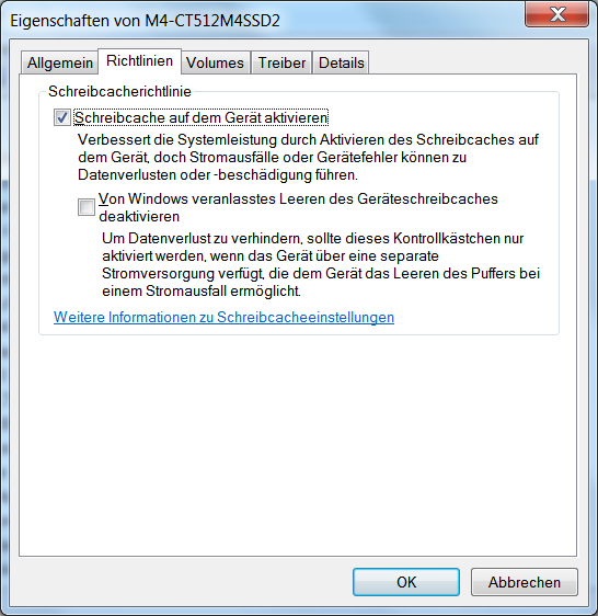

Holt schrieb:Das sieht danach aus als wenn der Schreibcache deaktiviert ist. So sollte das aussehen:
Danke für den Tipp, aber Schreibcache war schon aktiviert, habe es gerade gecheckt.
habe auch nochmal neu gestartet, gleiche Werte

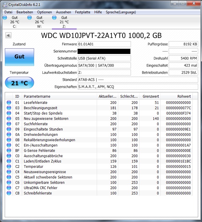

Die Werte sind in Ordnung, die WD hat schon viele Start-Stop Sindel auf dem Zähler, 24,6 pro Stunden, die scheint immer nach 2 Minuten abgeschaltet zu werden. Der Aktuelle Wert ist da schon auf 38 runter, das sollte man ggf. anders einstellen, sonst wird bald das Limit erreicht, welches der Hersteller dafür hinterlegt hat.

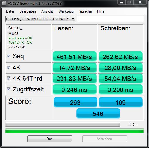

Bei AMD machen die Energiespareinstellungen viel aus und gehen auch auf die seq. Transferraten. Schau mal hier, wie die Werte sich ändern, wenn man den CPU-Takt fest einstellt und natürlich auch alle anderen Energiespareinstellungen deaktiviert. Ob das praxistaugliche Einstellungen sind, steht auf einem anderen Blatt, aber wenn Du Benchmarkergebnisse wie in den Reviews oder bei aktuellen Intel Systemen haben willst, dann ist das der Weg. Obendrein gab es beim AHCI Treiber im Catalyst 14.4er auch noch einen Bug der die Performance weiter senkt.
Racer11
- Sep. 2013
- 841
Ich hab mal den AMD Treiber deaktiviert und den Standard-Windowstreiber wieder eingestellt. Den Asmedia SATA Controller Treiber hab ich auch mal installiert. Die Werte haben sich nicht verbessert.
Dann habe ich mal den CPU-Takt fest eingestellt. Etwas bessere Werte:
Warum ist die Zugriffszeit so schlecht im Verleich? Liegt das auch am AMD-Chipsatz oder Treiber?
Irgendwas könnte während des Benchmarks noch auf die SSD zugreifen oder der Virenfinder bremst. Außerdem hast Du offenbar noch nicht alle Energiespareinstellungen deaktiviert, denn die 4k Werte sind immer noch sehr schlecht, was eben bei den AMD Chipsätzen leider normal ist, wenn man sie nicht extrem auf Performance tunt und wirklich alles was mit Energiesparen zu tun hat, deaktiviert. Überprüfe mal, z.B. mit HWInfo, ob die Frequenz während des Bechmarks wirklich konstant (hoch) ist, also Cool'n'Quiet, C1E etc. wirklich deaktiviert sind.

Holt schrieb:Irgendwas könnte während des Benchmarks noch auf die SSD zugreifen oder der Virenfinder bremst. Außerdem hast Du offenbar noch nicht alle Energiespareinstellungen deaktiviert, denn die 4k Werte sind immer noch sehr schlecht, was eben bei den AMD Chipsätzen leider normal ist, wenn man sie nicht extrem auf Performance tunt und wirklich alles was mit Energiesparen zu tun hat, deaktiviert. Überprüfe mal, z.B. mit HWInfo, ob die Frequenz während des Bechmarks wirklich konstant (hoch) ist, also Cool'n'Quiet, C1E etc. wirklich deaktiviert sind.
Letztlich kann es auch am OC liegen, gerade wenn auch die Northbridge übertaktet ist. Da musst Du dann ggf. mal auf Stock zurück und schauen ob dann die Werte besser werden. Übertaktete Systeme haben gerne mal schlechtere Werte.
Der CPU-Takt war konstant bei 4 GHz. Ich hab aber trotzdem noch Cool'n'Quiet, C1E, C6 State deaktiviert. Außerdem noch die Northbridge auf 2,2 GHz Standard runtergesetzt. Zusätzlich hab ich noch das Benchprogramm als Vertrauenswürdig eingestuft und dann in einem weiteren Test das Virenprogramm abgeschaltet.
Leider gab es keine wirkliche Verbesserung bei den Ergebnissen.

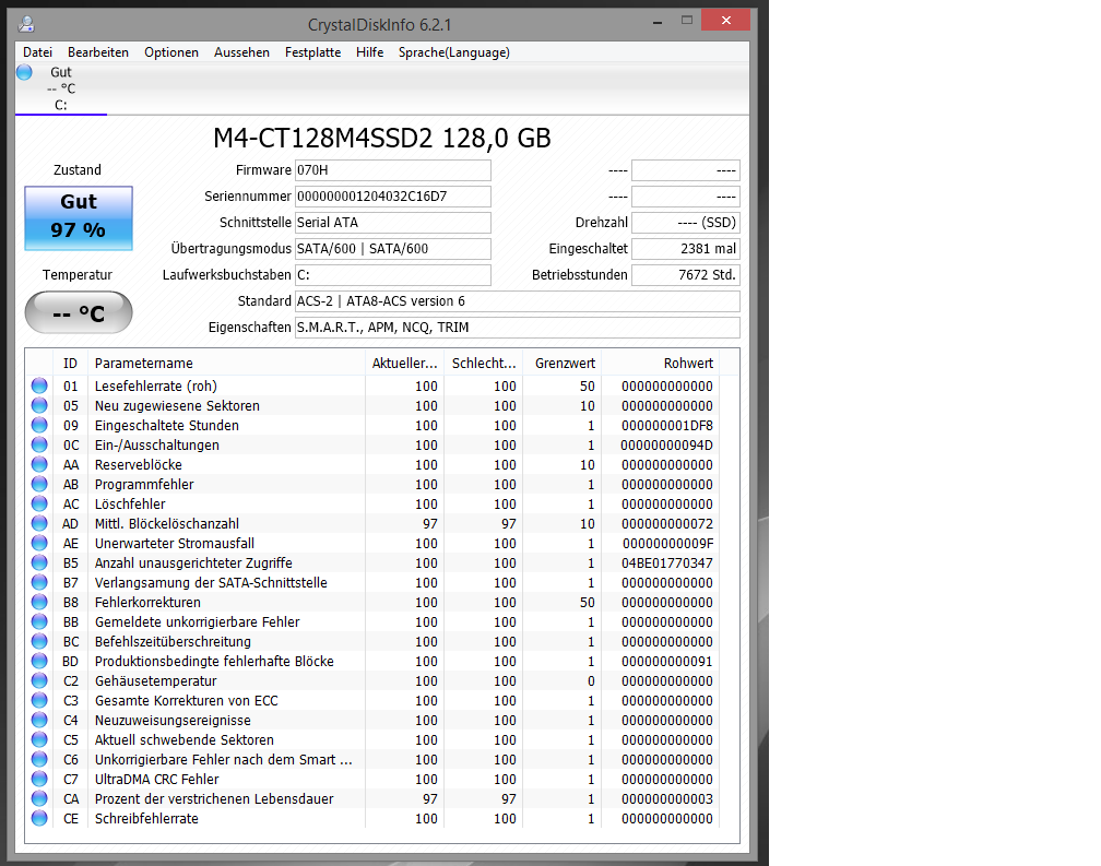

Das ist zumindest lesend bei der m4 normal, wenn die Aktuelle Wert von CA unter 100 fällt.Hinterhalt1989 schrieb:Meiner Meinung nach sind die 4k-64Thrd Werte zu niedrig. Ich weiß jedenfalls nicht weiter.
anarki99, vor allem die 4k Werte, besonders schreibend, sind deutlich besser als mit dem AMD Treiber.
Racer11, dann weiß ich auch nicht mehr, woran das bei Dir liegt, oder hast Du nach den AMD Treiber aus dem 14.4er Paket installiert? Ich hatte Dir ja schon diesen alten Beitrag verlinkt, da waren die Werte ja nach dem Festsetzen des Taktes in Ordnung und durchaus mit denen auch Intel Systemen vergleichbar.
