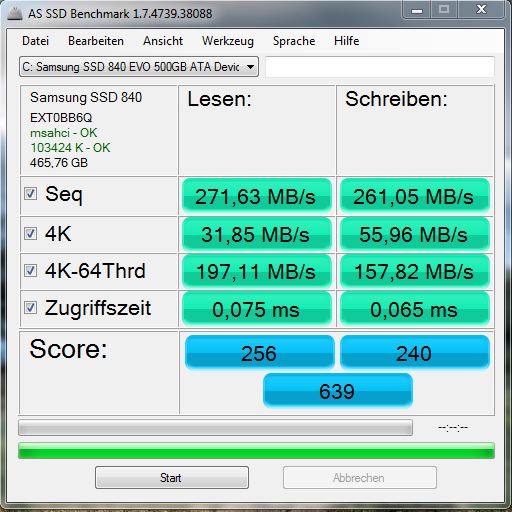

Moin moin, und zwar habe ich ebenfalls die Frage ob meine Werte soweit in Ordnung sind. Mir kommt mein PC tatsächlich beim hochfahren nicht wirklich schneller vor als vorher mit meiner alten HDD. Jedoch beim Arbeiten im Windows läuft es um einiges schneller als vorher.
Folgende Hardware habe ich verbaut:
CPU: Intel Core i7 950, 3200 MHz
MB: Asus Sabertooth X58
RAM: 12GB G.Skill DDR3-1333
SSD: Samsung SSD 840 EVO 500GB
OS: Windows 7 Ultimate x64
Das Mainboard besitzt zwar 2x SATA3 Ports von Marvell, aber nach eigenem Performance Test und langer suche bin ich zu dem entschluss gekommen diese nicht zu nutzen. Da diese defakto einfach langsamer sind als meine 6x SATA2 Ports... wieso auch immer!
Also die SSD ist aktuell an einem SATA2 Port angeschlossen und kann somit natürlich nicht die volle Performance wie an einem SATA3 Port leisten. Schneller ist es aufjedenfall als mit meiner HDD. Würde bloss gerne wissen ob die Werte so klar gehen an einem SATA2 Port mit der eingebauten SSD oder ob da eigt. noch viel mehr Performance sein müsste.
Vielen Dank ich Vorraus.

Das liegt daran, dass die PICe Lanes des Chipsatzes beim X58, wie bei allen Intel Chipsätzen vor der 60er Generation (für SandyBridge) nur 2.5Gb/s haben, auch wenn Intel an den Blockdiagrammen immer 500MB/s schreibt. Das liegt daran, dass PCIe bidirektional arbeitet und daher die 2.5Gb/s in beide Richtungen gleichzeitig möglich sind, anders als SATA. An so einer Lanes sind keine 200MB/s möglich.nEoKiMb9r schrieb:wieso auch immer!
Ja die Werte passen, aber wenn Du das nächste mal einen Sceenshot von CrystalDiskInfo postest, dann ziehe bitte das Fenster so weit auf, dass alle Attribute sichtbar sind.nEoKiMb9r schrieb:Würde bloss gerne wissen ob die Werte so klar gehen an einem SATA2 Port mit der eingebauten SSD oder ob da eigt. noch viel mehr Performance sein müsste.
Wenn Du auf Deinem System die Leistung wie bei einem nativen SATA 6Gb/s Port haben willst, dann kannst Du das mit der Digitus DS-30104-1 erreichen, denn deren 9230 Controller hat eine PCIe 2.0 x2 Anbindung und die unterstützt der X58 bei den Lanes der CPU. Die sind zumindest an den beiden PCIe x16 Slots vorhanden, wenn davon eine frei ist oder der x4 angebundenen Slot auch Lanes der CPU hat, ging das. Mehr dazu findest Du auch im diesem Thread bei planet3dnow.
Moin Holt,
vielen dank für die Schnelle Antwort.
Das ergibt nun auch für mich Sinn. Verstehe zwar nicht wieso dann Asus überhaupt solch eine möglichkeit mit verbaut aber egal.
Habe die aktuelle CrystalDiskInfo nochmal mit allen Daten neu angehangen. Hab ich nicht drauf geachtet - sorry.
Ein extra Digitus Controller werde ich mir wohl nicht dafür holen, aber für mich zum Verständnis - mit einem anderem Mainboard mit Nativen SATA 6GB/s Ports kann ich ebenfalls die volle Performance der SSD erreichen oder?
Vielen dank für alles und Grüße.

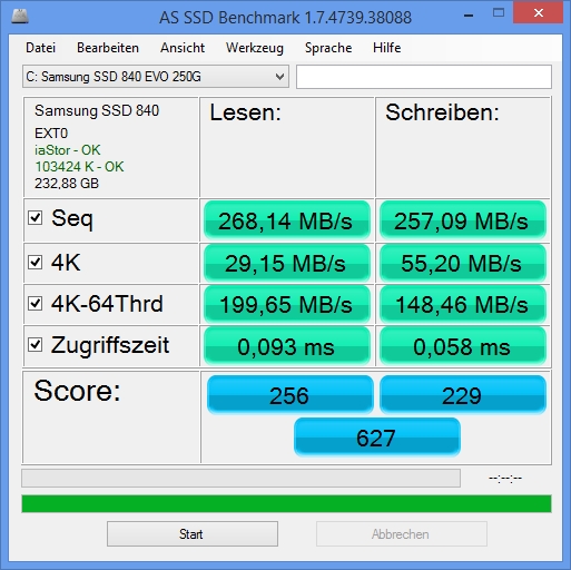

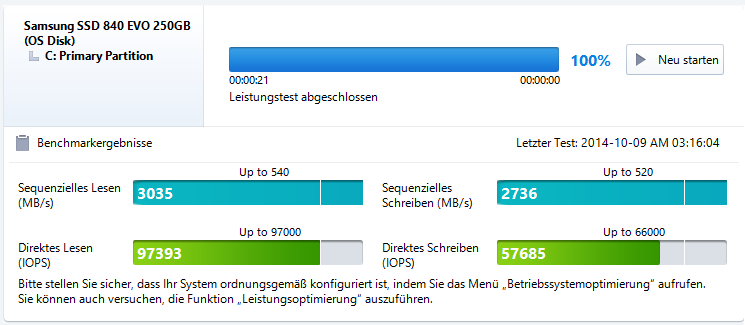

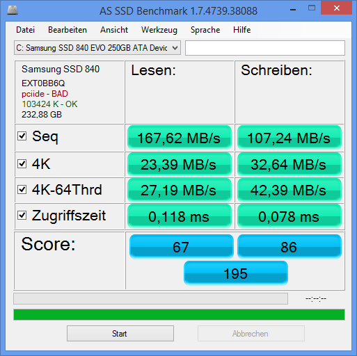

Ich habe eine 250GB Samsung 840 SSD verbaut. Standardmäßig wurde sie im IDE Modus gestartet, weshalb das ganze recht langsam war:
Ich habe anschließend die neusten Marvell SATA3 Treiber (1.0.0.1051-WHQL) für mein ASRock P55 Extreme 4 installiert und anschließend im Bios von IDE auf AHCI umgestellt. Resultat war immer noch mehr schlecht als Recht: Die Leserate ging um ein paar MB hoch, aber immer noch weit unter den Soll-Werten. Anschließend versuchte ich es mit den Intel SATA2 Treibern (Intel Rapid Storage Technology-Treiber and utility Version:9.6.0.1014) für obiges Board, brachte auch keine nennenswerte Verbesserung.
In Samsung Magican aktivierte ich testweise den "RAPID MODE". Nun sind meine Benchmark-Werte weit über den maximal möglichen... auch Magican selbst erreicht abenteuerliche Leseraten von 3GB/s:
Da mein System auch nicht spürbar schneller wurde, erhärtet sich der Verdacht, dass der RAPID Mode die Benchmarks verfälscht.
Aber wieso ist die SSD selbst im AHCI Modus genau so lahm wie vorher im IDE Mode? Ist doch alles richtig eingestellt...
EDIT: An einem SATA2 Port versucht, dort ist sie kurioserweise etwas schneller:
Es ist aber immer noch gut Luft nach oben...
RAPID bringt im Alltags nichts, weshalb ich von dessen Benutzung auch immer abrate. Der ASRock Controller ist bei Deinem Board wohl nur an einer lahmen 2.5Gb/s Lane des Chipsatzes angebunden und daher schafft der weniger Durchsatz als der native SATA 3Gb/s Controller im Chipsatz. Bei einigen P55 Boards kann man im BIOS einstellen, dass die 16 schnellen PCIe Lanes der CPU aufgeteilt werden und somit der Marvell schneller läuft, aber auch dann schafft er lesend nur etwa 360 bis 380MB/s und schreiben nur leicht über 200MB/s. Lass die SSD also an dem Port des Chipsatzes.
Legitreviews hat die Transcend getestet und da war Spectek NAND drin:
Also Finger weg von der Transcend, denn Spectek ist die Restrampe von Micron und die unter der Marke Spectek verkauften NANDs sind qualitativ minderwertig und nicht für SSDs geeignet. Es ist eben so, dass kein SSD Hersteller ohne eigene NAND Fertigung überhaupt nicht in der Lage sind im Preiskampf mit den NAND Hersteller mitzuhalten, die NAND Hersteller sind da einfach auf der Kostenseite im Vorteil. Gute NANDs sind eben am Markt knapp und teuer und das NAND macht den Löwenanteil der Kosten von SSDs ab, vor allem bei den größeren Kapazitäten.
