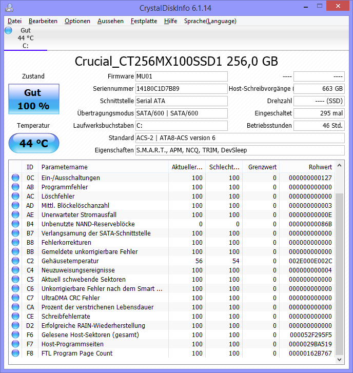

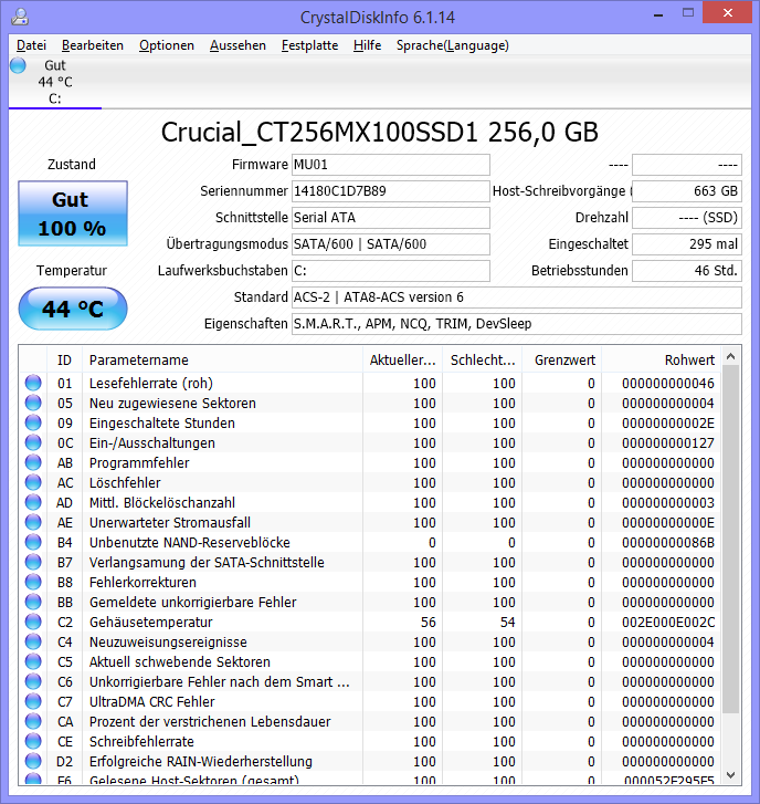

Hey leute,
folgendes Problem:
mein bruder hat das lenovo thinkpad x131e (dieses hier) mit einer crucial mx100.
heute ist das notebook mit einem bluescreen abgestützt und die ssd wird nur bei jedem 4. start erkannt bzw. bei ca. jedem 5. kann windows gestartet werden (rechner friert dann irgendwann ein). meine vermutung liegt daher eindeutig bei der kaputten ssd, die aber erst wenige monate alt ist.
hier mal 2 screenies von crystaldiskmark. kann da jemand was rauslesen? werde die ssd wahrscheinlich gleich morgen, spätestens montag einschicken, aber vielleicht kann jemand noch was aus den daten sehen, woran es genau liegt...
folgendes Problem:

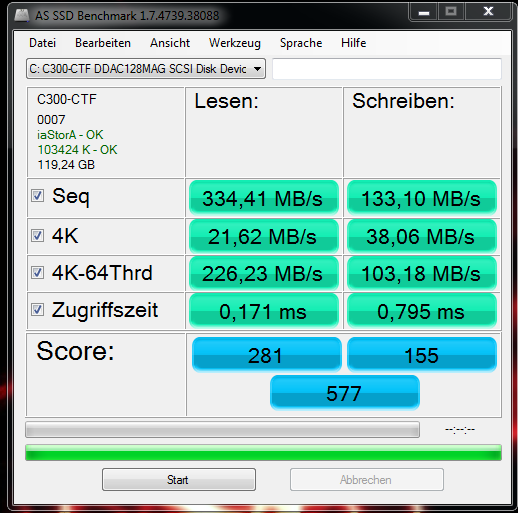

Hallo zusammen,
hab mir für meinen PC eine neue MX100 512gb gekauft. Die soll die "alte" M500 240gb ersetzten und dafür in den Laptop wandern. Im Laptop verichtet einen C300 128gb ihren Dienst.
Mein Laptop ist ein Acer 5755G mit I5 und 4gb ram.
Mein PC hat einen Xeon1230 , 8gb ram.

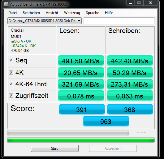

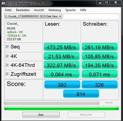

Die M500 liefert im Laptop sehr schlechte 4K Werte:
Dagegen die alte C300 im Laptop:
Die M500 im PC als Vergleich im PC:
Die neue MX100 im Laptop:
Auch nicht unbedingt berauschende 4K Werte.
Die Neue MX100 im PC:
Sind diese 4K Werte überhaupt so wichtig?
Und an was kann es liegen? Ist die alte C300 besser kompatibel mit dem Laptop.
Danke Euch für die Antworten.
Das muss nicht an der SSD liegen, das kann auch andere Ursachen haben. Habt ihr mal das RAM richtig getestet, damit RAM Fehler auszuschließen sind? Wenn nicht, würde ich das mal machen. Dazu die iso / img von Memtest86 von CD oder USB-Stick booten, denn man kann nicht unter Windows sinnvoll das RAM testen. Es sollten min. 6 PASS abgewartet werden und es darf dabei kein einziger Fehler auftreten, also am Besten über Nacht laufen lassen. RAM-Fehler können die unmöglichsten Probleme erzeugen.dedavid95 schrieb:heute ist das notebook mit einem bluescreen abgestützt und die ssd wird nur bei jedem 4. start erkannt bzw. bei ca. jedem 5. kann windows gestartet werden (rechner friert dann irgendwann ein).
Außer 4 Neuzuweisungen ist das nicht auffälliges zu sehen, da es auch 14 unerwartet Stromausfälle gibt, kann da durchaus die Ursache dafür liegen, denn unerwartet Stromausfälle während eines Schreib- oder Löschvorgangs können die betroffenen NANDs schädigen.dedavid95 schrieb:meine vermutung liegt daher eindeutig bei der kaputten ssd, die aber erst wenige monate alt ist.
@Amok4All, die 4k Werte sind bei Notebooks immer besonders schlecht, weil da die Energiespareinstellungen besonders auf die Leistung gehen und bei Notebooks ist die Auslegung ja immer sehr auf Energiesparen und weniger Höchstleistung ausgelegt. Bei der Messung der 4k Werte fällt das besonders in Gewicht, weil da ja abwechselnd die CPU die SSD belastet werden und wieder Ruhe haben, so dass diese ständig die Zustände wechseln, was jedes mal ein wenig Zeit kostet. Du kannst mal Prime im Hintergrund laufen lassen, dann fällt das wenigstens für die CPU weg.
Die C300 war lange die SSD mit den besten 4k Werten, erst die aktuellen Samsungs haben sie überholt und die späteren Crucials sind in der Hinsicht schlechter.

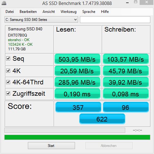

So langsam ist die schreibend nun auch wieder nicht.
Der Hersteller gibt lesend bis zu 530MB/s und schreibend bis zu 130MB/s an - siehe https://www.computerbase.de/artikel/storage/samsung-serie-840-ssd-test.2086/ in der Tabelle unten auf der Seite.
Du hast dir die 840 'Basic' gekauft. Bei der 840 Evo wären die Werte schon etwas besser - siehe https://www.computerbase.de/artikel/storage/samsung-ssd-840-evo-test.2210/ auch hier in der Tabelle.

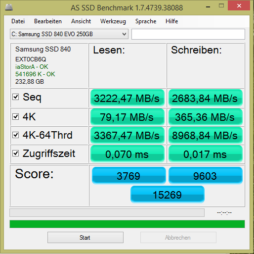

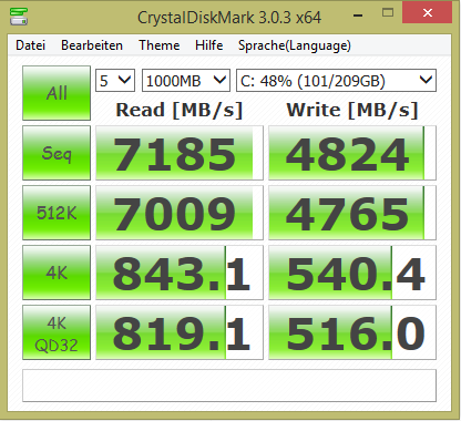

Hilfe, meine SSD ist zu schnell!
Egal welchen Benchmark ich verwende (AS SSD, CrystalDiskMark, Samsung Magician), meine Werte sind völlig unrealistisch (s.u.). Gibt es irgendeinen Weg, wie ich meine SSD mit meinem System (auch s.u.) vernünftig benchmarken kann?
System:
Asus H97i-plus
Intel Core i5-4690T
Windows 8.1 64bit
Samsung 840 EVO 256 GB (neueste Firmware)
OverProvisioning und Rapid Storage aktiviert
Würde es Sinn machen, die beiden letzteren Punkte zu deaktivieren oder woher kommt das Caching?
System:
Asus H97i-plus
Intel Core i5-4690T
Windows 8.1 64bit
A
AdoK
Hast du evtl. den Rapid-Mode aktiviert?
Denn sonst können solche Werte nicht wirklich zustande kommen.
