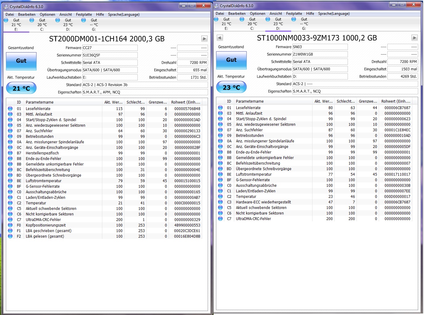

Die S.M.A.R.T. Werte der SSD sind in Ordnung, aber poste mal die der anderen Platten. Windows weckt gerade mal die anderen Platten mit auf und wenn es dort Probleme gibt, z.B. mit dem SATA Kabel (Rohwert von C7 ist dann nicht 0 und steigt auch), blockiert das den ganzen SATA Host Controller. Außerdem wäre die Frage, ob die SSD wirklich an einem SATA 6Gb/s Port des Chipsatzes hängt.

Ich habe den Rechner immer sauber heruntergefahren, die angezeigten Werte sind noch ohne, das ich irgendwas gemacht habe, quassi frisch installiert, PC aber nicht einmal an dem Punkt ausgeschaltet. Wie gesagt, mit der alten SSD läuft wieder alles einwandfrei, kann auch mal eben 70 GB Daten auf die SSD schreiben, bei der anderen gabs bei einem GB schon Probleme. Platten sind soweit alle richtig angeschlossen, hab lediglich eine HDD an einem Sata 2 Port, was aber eigentlich egal sein sollte.
Die CRC Fehler bei der 2 TB waren noch vor ein paar Monaten wegen einem defektem Sata Kabel, die 1 TB bekomme ich nicht ersetzt wegen dem End to end Fehler, weil die noch einwandfrei läuft.
Auch wenn alles "richtig" angeschlossen ist, klärt das nicht, welche Laufwerke nun am ASMedia und welche am Intel hängen.
Der Treiber des ASMedia-SATA-Kontrollers taucht im Ereignis-Log direkt vor und nach deinem "Fehler: ID 508, Quelle: ESSENT" mit "Ereignis ID: 129, Quelle asstor64" auf.
Bei beiden Fehlern ist die Ursache, dass ein Speicher nicht oder zu langsam antwortet. Der SATA-Kontroller kann hierbei die Ursache des Problems sein.
Irgendwas muss am ASMedia angeschlossen sein, sonst würde der Treiber nicht im Ereignis-Log auftauchen.
Evtl. tritt der Fehler auch auf, weil beim Lesen von der Datenquelle ein Problem auftaucht.
Steck daher alles vom ASMedia um auf Intel (ggf. HDD von SATA 6 Gb/s auf SATA 3 Gb/s) und teste damit.
Alternativ kann man noch versuchen verschiedene Treiber-Versionen für den ASMedia zu testen, falls die installierte Treiber-Version einen Bug hat.
O-Saft-Killer, hast Du was am Kabel der 2TB verändert, als Du wieder auf die alte SSD umgestiegen bist bzw. bist Du sicher das der Rohwert von C7 seid dem Wechsel des Kabels gleich geblieben ist? Häng doch sonst mal die neue SSD rein und teste mal mit h2testw, dann müsste es ja auch Fehlermeldungen geben, wenn man darauf nicht schreiben und die Daten dann wieder fehlerfrei lesen kann. Da die S.M.A.R.T. Werte so gar keine Hinweis liefern, kann ich mir nicht so recht vorstellen das die SSD einen Schaden haben soll und es wurden ja auch nur 9GB geschreiben, was mir für eine Windows Installation sehr wenig erscheint.

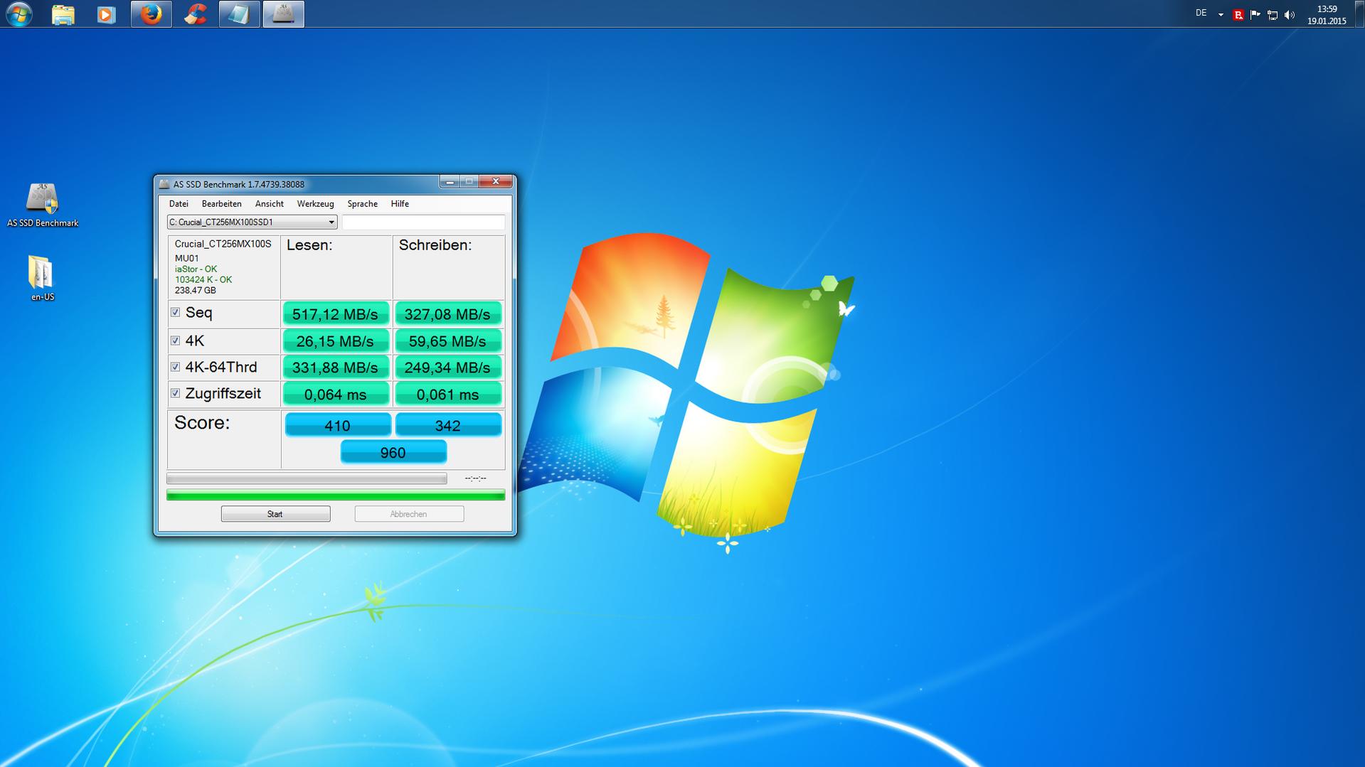

Hi Foren-User,
habe eine neue SSD eingebaut. Ich glaube hier stimmt was nicht oder ?
Was meint Ihr ?
Gruß aus Berlin
Die 4k_64 lesend sind zu hoch, da cacht etwas, vermutlich Windows selbst, was öfter bei AS-SSD vorkommt.
Für den Benchmark ist das schlecht, weil es das Ergebnis verfälscht, im Betrieb eher gut. RAM wird bevorzugt als Cachespeicher genutzt, weil er schneller ist als andere Speichermedien, auch schneller als der NAND der SSD. In der Praxis bleibt davon aber nicht viel übrig. Bei der SSD ist der Flaschenhals die SATA-Schnittstelle, durch die alle Daten durch müssen und die ist begrenzt auf 6Gbit/s. Daran ändert auch ein vielfach schnellerer Cache unter Windows nichts.
Die Werte sind durchweg gut. Für die MX100 gibt es auch noch kein Firmware Update.
