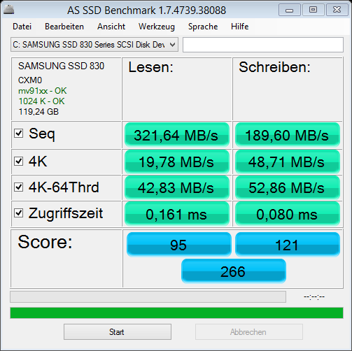

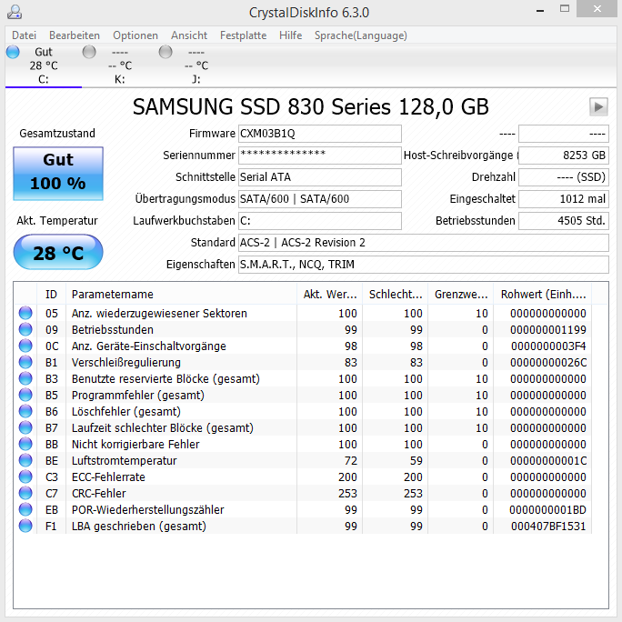

Was ist hier los? :freak:
Die 4k Werte sind sehr mies und auch die seq. Transferraten sind für einen Marvell 912x an einem AMD Board mies. Poste bitte mal den Screen von CrystalDiskInfo (die Portable Standard Edition reicht und ist frei von Werbung), ziehe aber bitte das Fenster soweit auf, dass alle Attribute und auch die Rohwerte vollständig sichtbar sind. Wiederhole auch mal den Benchmarks im Abgesicherten Modus von Windows.

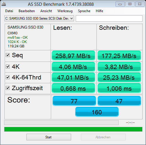

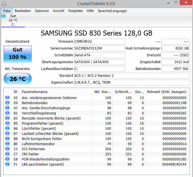

Hmm, anscheinend hatte ich irgendwie IDE aktiviert. Jetzt mit AHCI:
Lesen ist etwas schneller geworden. Doch immer noch mies. Ich werde jetzt noch im abgesicherten Modus testen...
Abgesicherter Modus: Zumindest die Zugriffszeiten sind ok, richtig?!

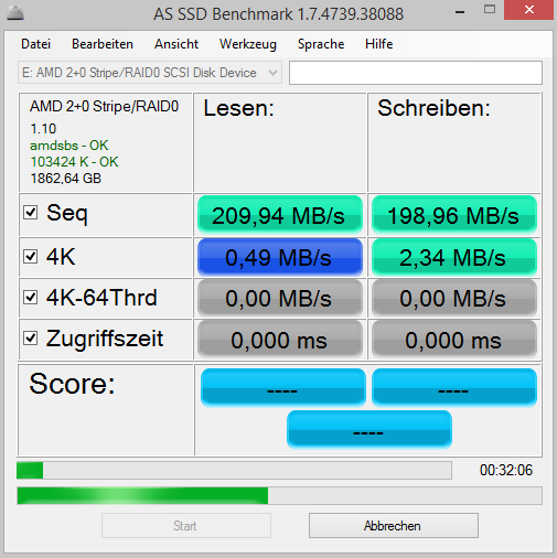

Ergänzung: Meine beiden anderen internen Laufwerke:
Raid 0:

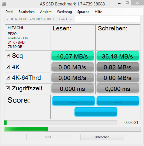

alte Hitachi:
Im abgesicherten Modus sind die 4k Werte und Zugriffszeiten ja doch in Ordnung, da bremst also noch was auf der SW-Seite, ggf. der Virenfinder? Auch wenn noch etwas bessere seq. Transferraten im abgesicherten Modus möglich sein sollten. Vielleicht ist es eine alte Version des Treibers von Marvell oder eine sehr alte FW für den im BIOS ist, dann passt es. Hast Du die SSD schon immer so betrieben? Es sieht so aus als wenn TRIM nicht geht, sie komprimiert oder verschlüsselt ist, denn die Write Amplification ist mit 9,6 sehr hoch.
Prüfe mal mit TrimCheck ob TRIM wirklich funktioniert, man lässt es zweimal laufen, beim ersten Lauf wird die Testdatei erzeugt und gelöscht, beim zweiten Lauf wird geschaut ob TRIM funktioniert hat. Dazwischen sollte man nichts am Rechner machen und ein paar Minuten warten. TrimCheck muss auf der SSD liegen, wenn es ausgeführt wird, der User muss in dem Verzeichniss Schreibrechte haben und es darf weder verschlüsselt noch komprimiert sein. Wenn es nicht geht, würde ich statt des Marvell Treiber den Treiber von Windows (msahci bei Win7, Storahci ab Win 8) verwenden.
Avira habe ich für den zweiten Test deaktiviert gehabt.
TRIM scheint wirklich nicht aktiv zu sein. Der Marvell 91xx SATA 6G Treiber ist vom 17.03.2010, Version 1.0.0.1036. Ich suche jetzt nach einem Treiber.

Sind die Werte für die normalen HDD normal?

EDIT: Vor ...| Nach Deinstallation von Avira | abgesicherter Modus:
as-ssd-bench SAMSUNG SSD 830  22.01.2015 17-47-31.pngas-ssd-bench SAMSUNG SSD 830  22.01.2015 23-33-59nachAntivir.pngas-ssd-bench SAMSUNG SSD 830  22.01.2015 23-41-48abgesicherter m.png
Beim Benchmark gibt es meist "Keine Rückmeldung" des Programms im normalen Windowsmodus bei 4K-64.
