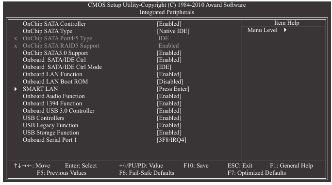

Du hast 2 SATA-Kontroller, nur der Gigabyte/JMicron-Kontroller ist im AHCI-Modus.
Im Screenshot ist mit pciide eindeutig der Kontroller des AMD-Chipsatzes im IDE-Modus.
Der OnChip SATA Type (SATA-Kontroller des AMD-Chipsatzes) muss auch auf AHCI stehen.
Der Onboard SATA/IDE Ctrl Mode ist für den Zusatz-Kontroller, an dem die SSD zuerst war.
Stell beide auf AHCI.
Im Screenshot aus dem Handbuch des Boards die Einträge 2 und 7.
Sollte bei Dir aber ähnlich (oder gleich) aussehen.
