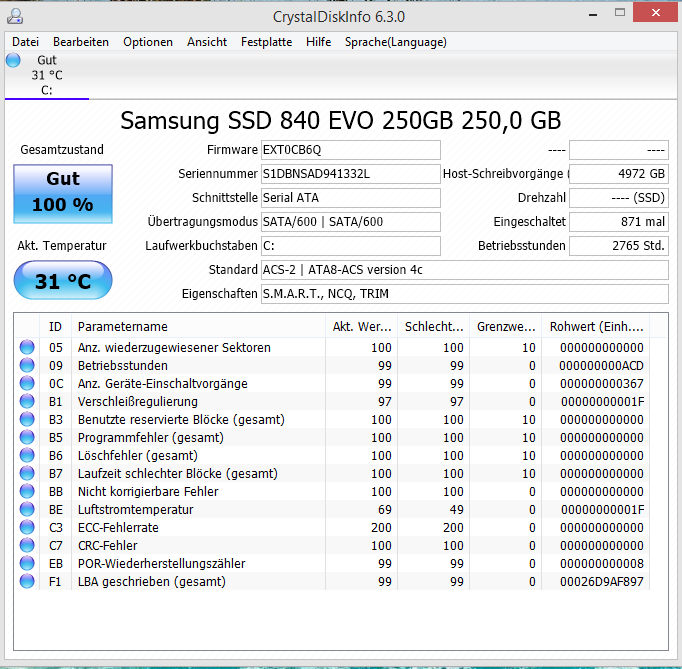

Ich habe ein Problem, welches ich hoffentlich? auf meine SSD zurückführen kann.
Windows 8.1 x64 friert bis zu 4 Sekunden ein, wenn auf der SSD geschrieben wird und die Schreibperformance geht dramatisch in den Keller.
Das Problem äußert sich, wenn beispielsweise entpackt wird. Für eine 1GB Datei benötigt die SSD regulär etwa 5 Sekunden, tritt das Problem auf, werden daraus bis zu 2 Minuten und ich kann währenddessen keine Fenster öffnen/bedienen, da alles erst mit 4 Sekunden Verzögerung passiert. ->Siehe durchschnittliche Antwortzeit von bis zu 4000ms im Taskmanager.

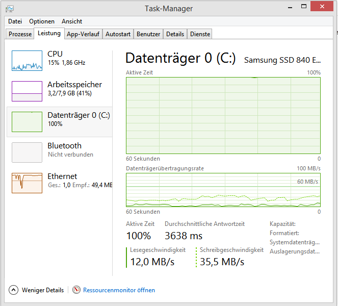

Bild 1 zeigt das Problem im Taskmanager.

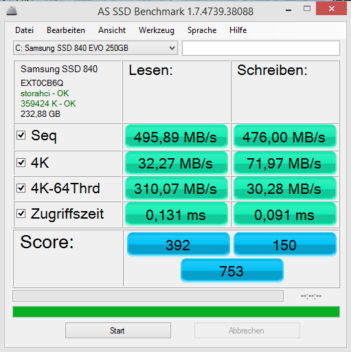

Bild 2 wurde mit ausgeschalteten Virenscanner erstellt, das "Problem" trat zu dem Zeitpunkt nicht auf, dennoch kommt mir die 4K Schreibperformance niedrig vor.
Bild 3 zeigt auch keine Probleme.

Die Ergebnise bei AS-SSD sind absolut normal und die 72MB/s bei 4k Schreibend für ein nicht auf optimale SSD Performance getuntes System durchaus normal, bei Notebooks die noch massiver auf Energiesparen eingestellt sind, ist es meist weniger. Auch die S.M.A.R.T. Werte sind komplett in Ordnung, die SSD sebst dürfte nicht die Ursache sein. Wiederhole den Test doch mal im Abgesicherten Modus von Windows, nur dann dürfte der Virencanner wirklich aus sein und die meisten anderen Dienste werden auch nicht gestartet. Ist es dort nicht vorhanden, weisst Du sicher an den SW oder den Systemeinstellungen liegt. Außerdem würde ich empfehlen lieber den Resourcen Monitor als den Taskmanager zu nehmen, der zeigt deutlich konkreter an was vorgeht, auch welche Programme auf welche Dateien zugriefen und wie hoch bei jedem Zugriffe die Antwortzeit war.
