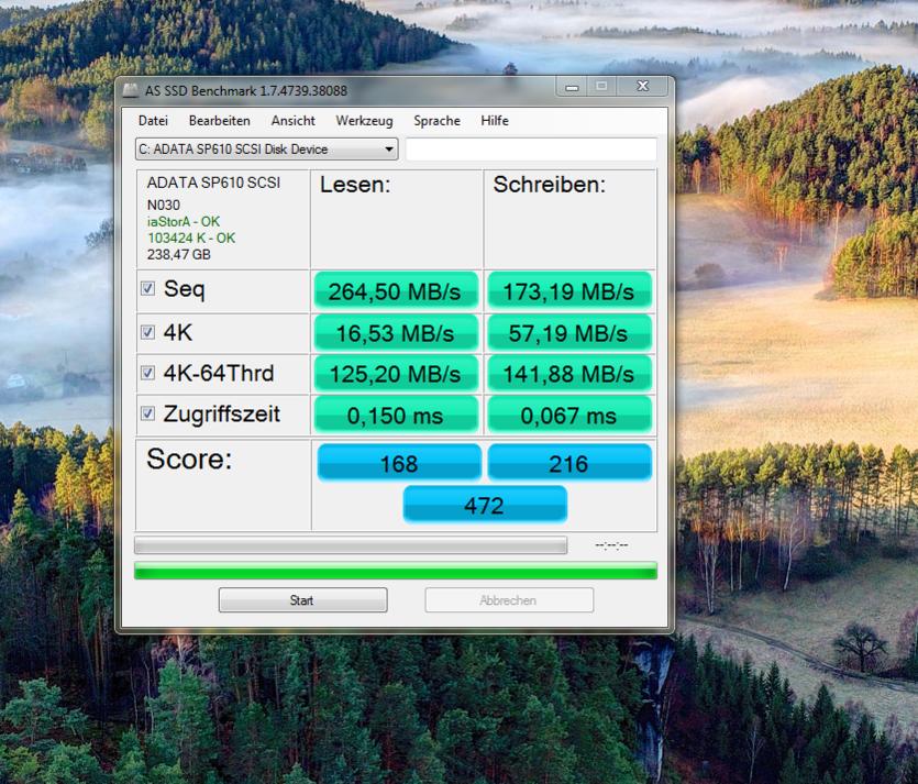

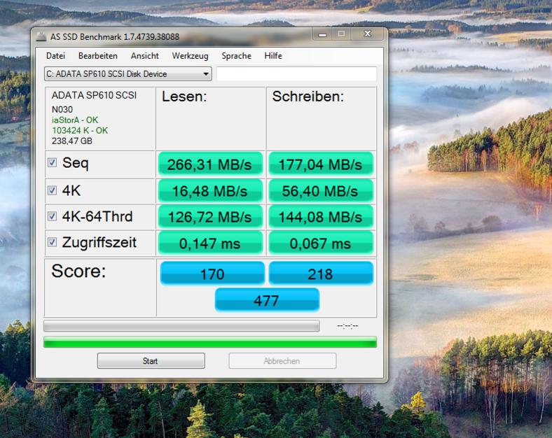

ADATA SP610 auf meinem Server Board ;)
Chipsatz: Intel 3420
SATA II Modus
(2. Anlauf ohne ADATA Optimierung, macht kaum was aus)
Die Werte gehen in Ordnung oder? Ich hatte die SSD zuerst im Intel Raid Modus aktiv und bin dann zum Vergleich auf AHCI gegangen und das System neu aufgesetzt.
Bei Intel laufen auch im RAID Modus alle Platten im AHCI Modus die nicht Teil des RAIDs sind, von daher ist es egal ob man den Controller im RAID oder im AHCI Modus betreibt. Die Werte gehen soweit, die seq. Schreibrate könnte auch an SATA 3Gb/s besser sein, vielleicht bremst da der Virenfinder, benche mal im Abgesicherten Modus von Windows.
