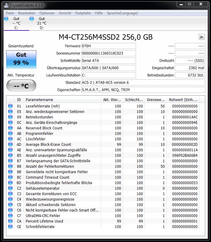

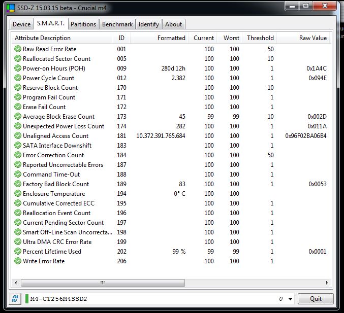

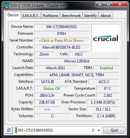

Hallo,
möchte auch mal meine Werte posten bzw. überprüfen lassen. Crucial M4 256 Gb mit neuester Firmware. Habe den Rechner neu aufgesetzt.
Was mir auffällt im vergleich zu anderen Usern die Screenshots gepostet haben, ist das AS SSD mein Laufwerk als SCSI Disk Device kennzeichnet. In SSD-Z und Crystal Disk Info und SSD-Z wird SATA als Interface angegeben.
Die Anzahl unausgerichteter Zugriffe/Unaligned Access Counts sieht auch etwas hoch aus.
as-ssd-bench ATA M4-CT256M4SS 27.03.2015 12-01-13.png Crystal.JPGZdevice.JPGZsmart.JPG
Das mit SCSI liegt am Treibersatck, das macht nichts, keine Sorge die ist SATA und die Werte stimmen für die SSD auch. Die hat gerade erst 45 P/E Zyklen runter und wie lange hast Du sie? 3 Jahre vermute ich mal so grob, was dann 15 Zyklen im Jahr macht, 3000 Zyklen garantiert Crucial für die NANDs, was bei dem Verbrauch für 200 Jahren reicht und im Dauerschreibtest auf xtremesystems.org hat eine m4 über 36.000 Zyklen erreicht, was dann 2400 Jahren reichen würden, wenn nicht vorher was anderes kaputt geht, könntest Du das ggf. nicht mehr persönlich erleben. Wie man sieht ist das Schonen der SSD total unnötig, die halten mehr als lange genug!

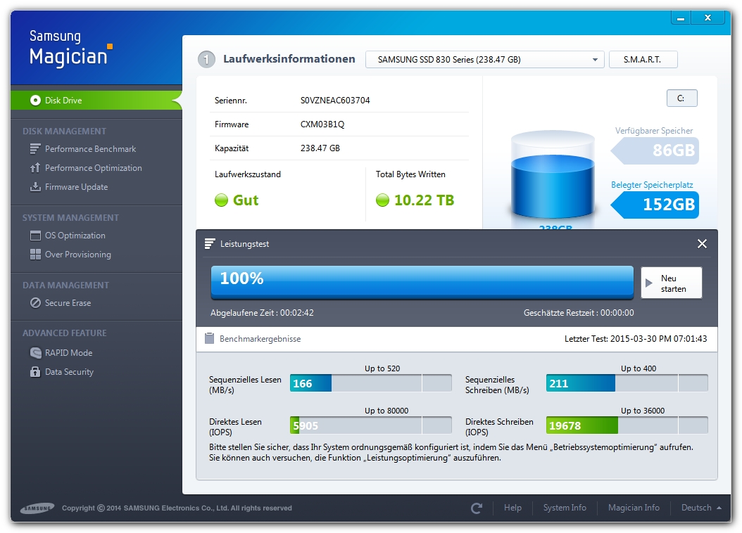

Hi,
irgendwann zuletzt mal was wegen Performanceeinbrüche von Samsung-SSDs gelesen — nutze in meiner mittlerweile älteren Workstation (hatte ich mir nicht aussuchen können...) seit Ende 2012 die Samsung 830 mit 256 GB zusätzlich zu 2 500-er Festplatten und seit vielleicht einem Jahr eine 3. Festplatte mit 2 TB.
Firmware ist aktuell laut der gerade installierten Samsung Magician-Software (http://www.samsung.com/global/business/semiconductor/minisite/SSD/de/html/support/downloads.html). Damit einen Benchmark laufen lassen — hier im Vergleich zu einer der beiden identischen älteren 500-er Platten und der neueren 2 TB-Platte:
Die SSD (als Windows-Boot-Platte) verfügt über 86 GB freien Speicherplatz.
Als "Laufwerkszustand" zeigt mir dieses Tool "gut" an (ob es auch ein "Sehr gut" gibt?).
Als ich damals die SSD eingebaut hatte (und darauf(hin) Windows 7/64 neu (oder erstmals?) installiert), das System entsprechend zur optimalen Nutzung der SSD laut diverser "Online-Tips" modifiziert. So zeigt mir nun "OS Optimization" dieses Samsung-Tools an:
  1. "Ruhemodus" ist deaktiviert
  2. "Indexdienst/Suche" ist deaktiviert
  3. "Vorabrufen/Superfetch" deaktiviert
  4. "Geräteschreibcache" ist aktiviert
  5. "Leeren des Geräteschreibcaches" ist deaktiviert
Aufgrund dieser Hintergrundinfos ;), wie ist nun diese SSD einzuschätzen? Ruft sie innerhalb ihrer Möglichkeiten & innerhalb des Systems das Optimum ab? Oder fehlen Euch hierzu noch weitere H.infos? ;)
Danke!
mtemp
1.) Mache blos keine der von Magician vorgeschlagenen "OS-Optimeirungen", sind Unsinn.
2.) Den Benchmark bei Magician ist auch Unsinn, lass den AS-SSD Benchmark laufen und posten den Screenshot davon und schreibe auch etwas zum System / Mainboard.
3.) Poste bitte mal den Screen von CrystalDiskInfo (die Portable Standard Edition reicht und ist frei von Werbung), ziehe aber bitte das Fenster soweit auf, dass alle Attribute und auch die Rohwerte vollständig sichtbar sind. Dann kann man den Zustand bewerten.
4.) Deinstalliere das blöde Magician Tool, das taugt allenfalls für ein FW-Update, aber die FW Deiner 830 ist die letzte und neuen Versionrn sind für diese alte SSD kaum noch jemals zu erwarten.
