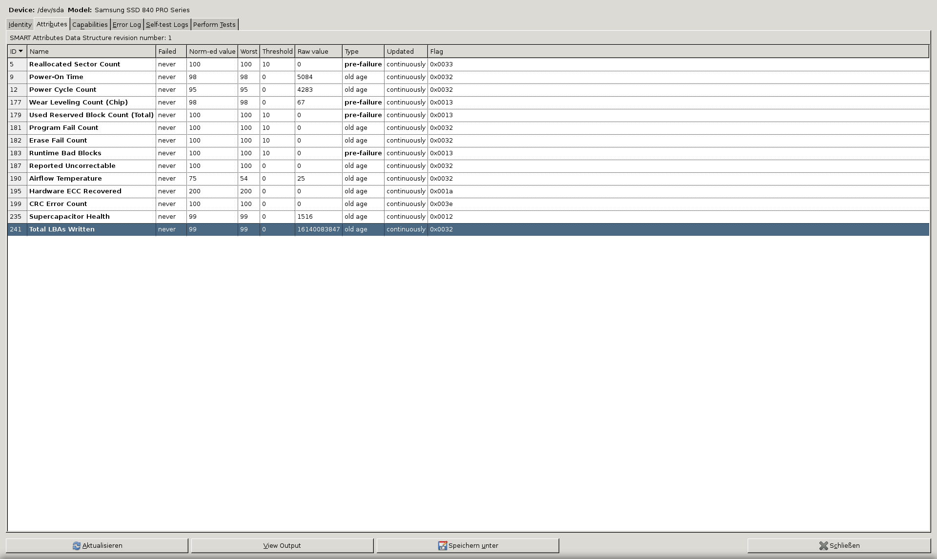

Ich möchte gerne einmal wissen wie es um den Zustand meiner Samsung SSD 840 Pro 512 GB bestellt ist.
Da ist zum einen, dass auf die SSD bereits 8,26372292966 Terabyte an Daten geschrieben wurden. Keine Ahnung, ob das jetzt viel ist.
Und wenn ich es richtig verstehe, dann sind auf die Werte in denen "pre-failure" steht besonders zu achten. Auffällig ist hier der Wert von "Wear Leveling Count" (ID 177) der bereits den Wert 67 von 98 erreicht hat.
Ergänzend sei noch gesagt, dass ein kurzer und ein erweiterter SMART Selbst-Test, jeweils ohne Beanstandung, verlaufen sind.

Da ich nicht gerade in Geld schwimme, ist besser damit anzufangen, Geld für eine neue SSD zurückzulegen?
Ein komplettes Backup der SSD ist vorhanden. Und da ich, weil ich etwas testen wollte, vor kurzem Windows installiert hatte und ich danach das Backup wieder zurückgespielt habe, weiß ich, dass aktuell das Backup auch verwendbar ist.
DANKE! :)

Andi07, smartctl irrt sich bzgl. des Namen von Attribut 235, das sind unerwartet Stromausfälle, also POR wie CDI es anzeigt. Aber worum machst Du Dir Sorgen? Außer den viele unerwarteten Stromausfälle ist alles komplett normal, es wurden gerade mal 67 P/E Zyklen verbraucht, Samsng spezifiziert die NANDs mit 3000, Du hast also noch keine 3% davon verbraucht, die hat noch ganz viel vor sich, wenn nicht irgendwas spontan kaputt geht, z.B. wegen der häufigen unerwarteten Stromausfälle. Fahr den Rechner immer sauber runter und wenn das System instabil ist, versuche das mal zu beheben, das minimiert das Risiko, obwohl man ja sieht wie wenig die Samsung SSDs sich davon beeindrucken lassen.
Danke Holt!
ID 177, 67 sind bei mir die tatsächlichen P/E Zyklen, wirklich? Ich kann das leider nicht nachvollziehen. Der schlechtstmögliche Wert wird hier mit 97 angegeben. Wenn allerdings die NANDs mit 3000 spezifiziert sind, dann müsste doch, nach meinem Verständis, hier eigentlich 3000 statt 97 stehen.
Ach so, von plötzlich auftretenden Stromausfällen habe ich überhaupt nichts mitbekommen. Das müsste man doch, wenn der Strom ausfällt. Oder handelt es sich hierbei um kurzfristige Stromausfälle im Mikrosekunden-Bereich? Weil z.B. etwas mit Stromkabel für die SSD nicht in Ordnung ist, bzw. ein Kontakt-Problem vorliegt.
Gruß Andi
Die Anzahl der verbrauchten P/E Zyklen steht in dem RAW_VALUE vom Attribute 177 Wear_Leveling_Count, der Aktuelle Wert ist praktisch eine Anzeige wie viele Prozent der spezifizierten P/E Zyklen noch übrig sind, aber Zählerstände sind immer im Rohwert.
DANKE Holt!
Entschuldige bitte, dass ich nicht der Fachmann bin und nachhake.
In Post #1527 hast Du geschrieben, dass ich noch keine 3% verbraucht habe. Und in Post #1529, dass noch 67% übrig sind. Das passt doch überhaupt nicht zusammen. Das mag in der Praxis keinen entscheidenden Unterschied machen, es interessiert mich aber schon.
Und noch mehr interessieren mich die von Dir erwähnten Stromausfälle. Und dass ich davon überhaupt nichts mitbekommen habe (Post #1528). Ist es notwendig hier zu reagieren? Und wenn ja, bitte wie?
Sollte eigentlich nicht sein, könnte der Wert bei ID 235 bzgl. der Stromausfälle auch durch Standby, genauer gesagt durch "Standby To RAM" geschuldet sein?
Bein, von 67% habe ich nie etwas geschrieben, nur von 67 verbrauchten Zyklen, was weniger als 3% ist und damit sund noch 97% übrig:
Du hast wohl die Spalten verwechselt, ich habe folgender geschrieben und werde die Spalten und Werte noch mal farblich hervorheben:
ID# ATTRIBUTE_NAME FLAG VALUE WORST THRESH TYPE UPDATED WHEN_FAILED RAW_VALUE
177 Wear_Leveling_Count 0x0013 098 098 000 Pre-fail Always - 67
Das könnte sein, das kann ich nicht ausschliessen, aber ich würde erwarten, dass der SSD dann auch mitgeteilt wird, dass dann gleich der Strom weg. Musst halt mal die Werte beobachten.

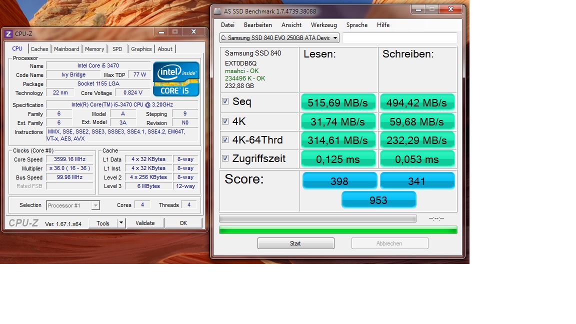

Die Werte sind Mist und das RAID scheint die schlechtesten Eigenschaften der beiden SSDs zu übernehmen, klemm die lieber einzeln an die Ports es Chipsatzes. Dazu würde ich vor allem raten, wenn TRIM nicht funktioniert, was ich sehr stark vermute. Das kann man nur mit dem Tool TrimCheck prüfen, man lässt es zweimal laufen, beim ersten mal wird die Testdatei erzeugt und gelöscht, beim zweiten mal wird geschaut ob TRIM funktioniert hat. Dazwischen sollte man nichts am Rechner machen und ein paar Minuten warten. Wurde TRIM nicht als funktionierend erkannt, kann man es auch erneut laufen lassen und es prüft die Daten noch einmal. TrimCheck muss auf der SSD liegen, wenn es ausgeführt wird, der User muss in dem Verzeichnis Schreibrechte haben und es darf weder verschlüsselt noch komprimiert sein.

Wollt mal fragen ob die Werte meiner 840Evo so in Ordnung sind ?
Mir kommt der Schreibwert bei 4K zu gering vor, kann das sein ?
