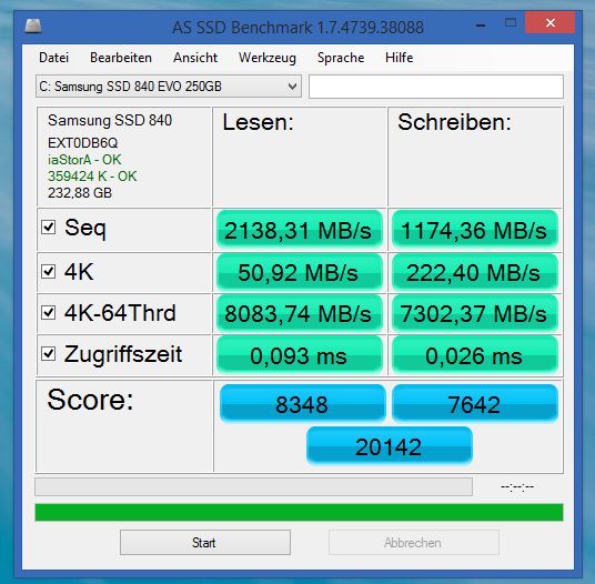

Mich würde interessieren, was ihr von den Werten haltet.
Ich habe letzte Woche das Update auf die neue Firmware gemacht.
Irgendwas stimmt damit doch nicht oder? :D
Edit: Gerade gelesen, dass es wohl am Magican Tool liegt
Ja, der Score zählt nicht. Das ist ein grobes Foul vom RAPID-Cache.
