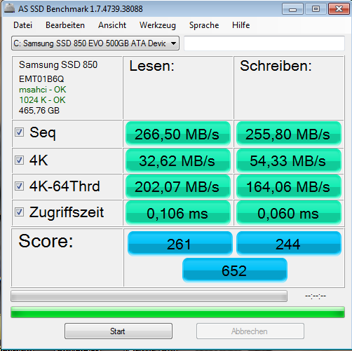

So habe jetzt seid heute die Samsung SSD 850 (500GB) habe meine ADATA Premier Pro SP900 512GB zurückgeschickt.
Hier 2 Neue Bilder aber jetzt von meiner NEUEN Samsung SSD 850 (500GB)
Sieht doch gut aus, gerade für ein AMD System. Künftig aber bitte das Fenster von CystalDiskInfo so weit aufziehen, dass man alle Attribute sieht und auch nicht immer den ganze Desktop mit aufnehmen, bei Alt+Druck wird ein Screenshot nur das aktiven Fensters ins Clipboard übertragen.

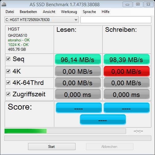

Hallo CB-Community,
hab mir eine SanDisk SSD gekauft weil die gerade günstig zu bekommen war und musste natürlich ein paar Benchmarks durchlaufen lassen.
Durch diesen bin ich dann auch auf diesen Thread gestoßen welchen ich vieleicht vorher hätte konsultieren sollen.
Aber egal jetzt hab ich sie und bin auch glücklich mit ihr :) hier meine Ergebnisse
as-ssd-bench SanDisk SDSSDP12 03.05.2015 19-20-59.png as-ssd-bench HGST HTE725050A7 28.04.2015 20-38-24.png
Das zweite Bild ist von der Vorgänger HDD mit 7500 rpm.
Betreibe das ganze mit einem i5 2400er auf einem Asus B75M-A Mainboard & 8GB Kingston Hyper DDR3 Speicher.
Im Vergleich zu den anderen hier geposteten SSD´s ist meine ja ne lahme krücke :) das macht mir aber nix aus.
Hab auch den Test auf Toms Hardware gelesen über die üblichen "Verbesserungsmöglichkeiten" einer SSD.
Getestet hab ich auch das ein oder andere, welches keinen merklichen unterschied brachte.
Bis auf die Stromspar Abschaltungen hilft bei meinem System nichts und das was es ausmacht ist eigendlich vernachlässigbar.
Würde mich freuen wenn ihr etwas zu meinen Ergebnissen sagen könntet auch wenn es nur ne schwache SSD im Vergleich ist.
Bin vom Systemstart meiner SSD ziemlich beieindruckt und auch das Öffnen der Anwendungen erfolgt augenblicklich.
Kann sein das meine Ansprüche noch nicht so hoch sind.
Werde jetzt das ganze mal so lassen wie es ist und in ein Paar Jahren wieder etwas Upgraden.
Die Werte passen zu der SSD, die HDD ist ja offenbar nicht leer, frisch formatiert und mit einer großen Partition versehen, weshalb filesystembasierte Benchmarks wie AS-SSD bei der keinen Sinn machen. Die Position und ggf. Fragmentierung der Testdatein bestimmt damit die Ergebnisse mehr als die wahre Performance, für solche benutzten HDDs kann nur Low-Level Bachmarks wie HD Tune nehmen, die wiederrum für SSDs untauglich sind.

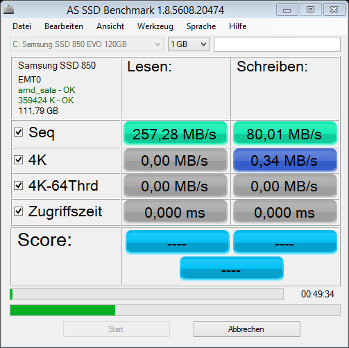

Hallo,
habe in meinen Lenovo S205 eine Samsung 850Evo eingebaut.
Bios war auf AHCI, Windows 8.1 installiert (AHCI in registry ist auch gesetzt), AMD Treiber installiert.
Im Benchmark dümpelt schreiben 4K bei 0,xxMB/s pro Sekunde rum.
Muss ich irgendwas einstellen/installieren, damit es richtig geht?
