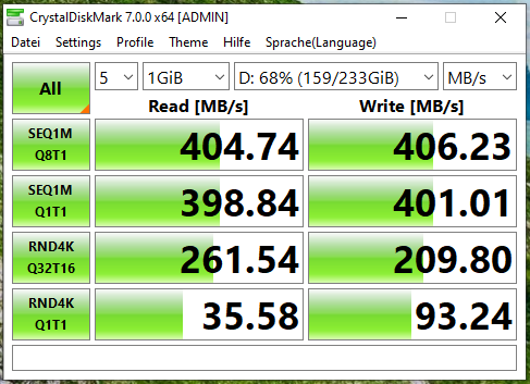

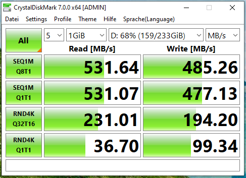

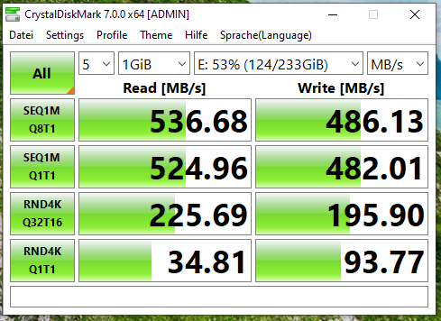

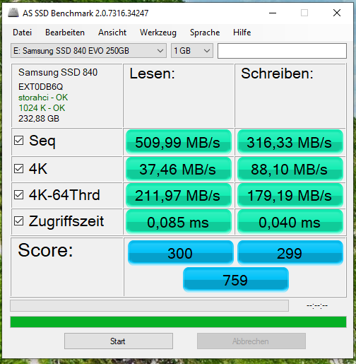

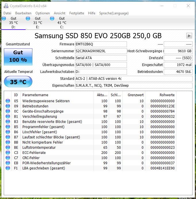

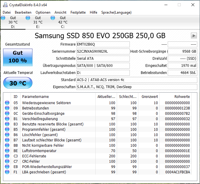

Moin zusammen,
wäre jemand so nett und würde mal auf die Werte meiner beiden SSD´s (840 und 850 Evo) schauen?
Irgendwie kam mir die 850 Evo ein wenig träge vor gestern beim installieren und allokieren von Platz für Steam.
Die Messwerte im Vergleich sehen auch irgendwie spannend aus zwischen AS und CrystalDisk. Warum ist die ältere 840 im CrystalMark besser?
Oder liegen hier Messfehler vor?
840 Evo:
850 Evo:
Besten Dank!
Bei der 850 Evo gibt es Ultra-DMA CRC Fehler und wenn sie nicht zufällig an einem SATA Anschluss von einem Zusatzchip hängt (es gut zu wissen an welchem Board zu hängt), dann dürften diese da Problem sein. Schau mal ob beide Stecker des SATA Kabels fest sitzen und wenn ja, dann tausche das Kabel aus, sobald der Rohwert (also die ganz rechte Spalte) vom Attribut C7 steigt. Auf 0 wird er nicht wieder fallen, aber wenn er nicht mehr steigt, ist alles gut. Wenn eine Backplane z.B. bei einem Wechselrahmen im Einsatz ist, so könnte auch dies der Grund sein.
PS: Die SSD steht in der Sig und da steht auch das Board und dies hat einen solche Zusatzcontroller:
Die 850 Evo dürfte an einem der beiden Ports vom ASM1061 stecken, stecke sie mal um auf einen der Ports des X570.
Reaktionen: B0rsti
Gut analysiert! Die 850 steckte tatsächlich in SATA1.
Mir war das absolut nicht bewusst, dass es hier einen weiteren Chip gibt, da davon auch nichts in der Papierversion des Handbuches stand und ich beim zusammenbau natürlich da rein geschaut habe, anstatt die digitale Version zu nehmen.
Jetzt haben sich auch die Benchmarkwerte der 840 Evo angepasst. Die Werte bei CRC sind allerdings immernoch die gleichen.
Passt das oder liegt das daran, dass beide Platten direkt ins Gehäuse auf eine Montageplatte geschraubt sind?
Da war ich in der Zeile verrutscht und hatte die POR Wiederherstellungen (dies sind unerwartete Spannungsabfälle) gesehen, die Rohwert von C7 sind bei beiden 0, also gab es nie Probleme mit den Datenkabeln. Also alles bestens.
Das ein X570 Board noch einen extra SATA Zusatzcontroller verbaut hat, hatte ich auch erst nicht gedacht und daher vermutet die würde an einem anderen Mainboard hängen. Immerhin hat der X570 ja bis zu 12 SATA Ports, auch wenn ich kein Board kenne bei dem sie alle genutzt werden.
Reaktionen: DDD und B0rsti
Tausend Dank @Holt das du hier so aktiv bist.
So hab ich immerhin die SSD wieder am richtigen Port!

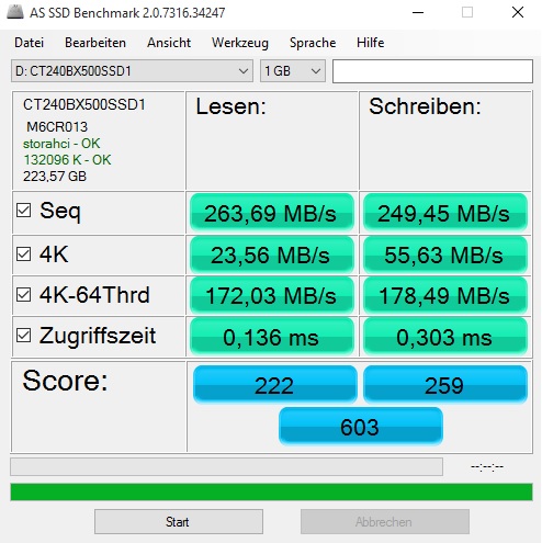

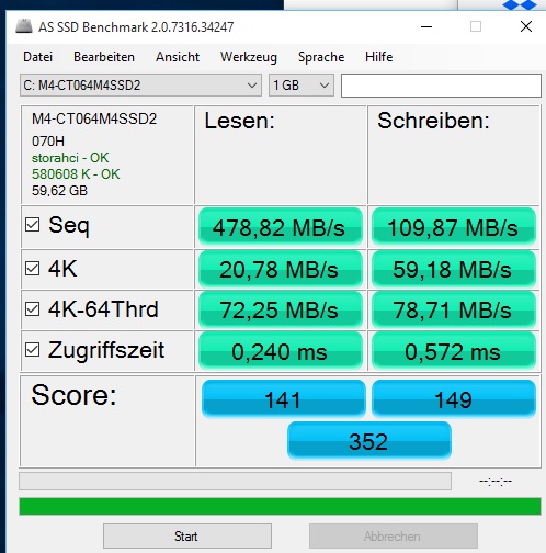

Hallo Zusammen,
nachdem ich mein altes System mal etwas gepimpt habe und mit der Stabilität soweit super Happy bin, habe ich gestern mal den AS-SSD-Benchmark drüber laufe lassen und glaube da stimmt etwas nicht.
Auf der Crucial M4 64 GB (8 Jahre alt, SATA 3 Steckplatz) habe ich Windows 10 laufen und auf der 240er (2 Wochen alt SATA 2 Steckplatz) sind vorerst nur Spiele und Programme.
Syste: AsRock Z68 Pro3, i5 2500k (std Takt 3,3Ghz), 32GB DDR3 1600Mhz, GTX 1070
Was sagt ihr zu den Werten?
Dass die 240er am SATA 2 Steckplatz hängt liegt daran, dass ich sie über den zweite SATA 3 nicht ans Laufen gebracht habe. Das werde ich noch mal ausprobieren. Die Basis des Systems ist aber nun auch schon sehr alt. Kann natürlich sein, dass der Steckplatz einfach nicht mehr funktioniert.
Denniss schrieb:
was erwartest du von einer Cache-less Billig-SSD ?
Vielleicht habe ich zu viel erwartet aber ich möchte halt nur wissen obs passt oder nicht und wenn nicht, an welcher Schraube ich drehen muss...
Holt schrieb:
Die BX500 ist zwar Cache less, aber die hängt den Werten nach nicht an einem SATA 6Gb/s sondern an einem SATA 3Gb/s Port und die Crucial m4 ist in 64GB im Datenblatt nur mit 95MB/s schreibend angegeben.
Dann scheint die alte M4 ja noch gut ihren Dienst zu leisten.
Ja wie gesagt die BX500 hängt am SATA 2 und dafür passen die Werte dann soweit?
Vielen Dank
Ja, dafür passen die Werte.
