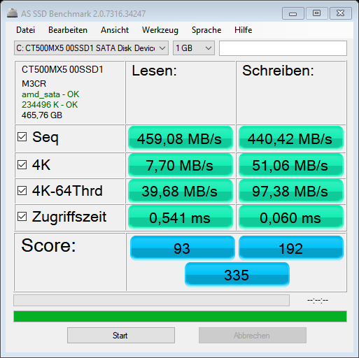

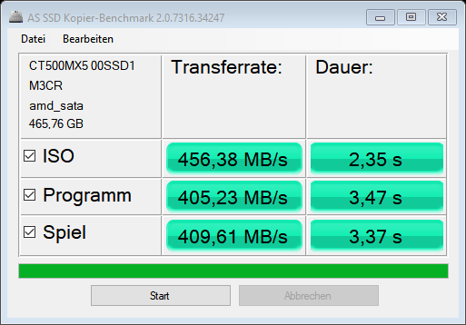

Hallo,
sind die Geschwindigkeiten meiner MX500 (500GB) in Ordnung?
eingesetzt wird VeraCrypt mit AES-Verschlüsselung des gesamten Systemlaufwerks
PS: wieso fiept die SSD hochfrequent bei einigen der Tests?
Wenn man VeraCrypt einsetzt, kostet dies immer Performance und die Werte hängen extrem vom System und der gewählten Verschlüsselung ab, von daher ist die Frage überflüssig. Die Werte zeigen immerhin dass die SSD mit SATA 6Gb/s angebunden ist und AHCI verwendet wird, also unter den gegebenen Umständen nicht mehr drin ist.
