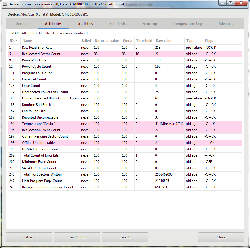

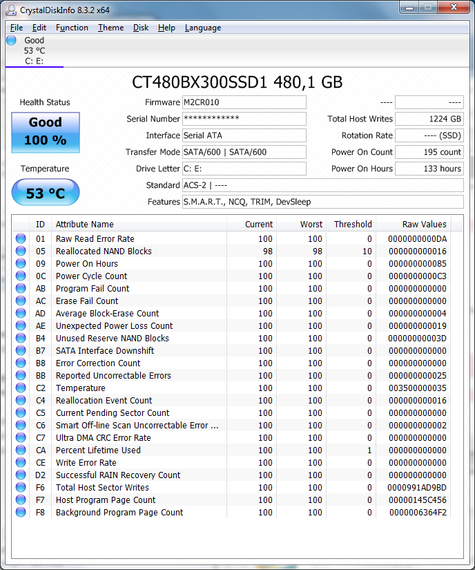

sind die Werte meiner 480GB Crucial BX300 in irgendeiner Weise bedenktlich?
Danke im Voraus
Edit: Okay, wenn man sich die Werte in Dec anschaut, sieht es schon etwas beängstigend aus, kann es aber nicht einschätzen... lieber mal ersetzen? (Drei Jahre Herstellergarantie... mal in Anspruch nehmen?)
Es sind 22 NAND Blöche ausgefallen, dies kann passieren, inbesondere wenn es unerwartete Spannungsabfälle gibt (was hier 25 mal passiert ist) und dabei geschrieben oder gelöscht wird. Aber es gibt ja noch 61 Reserveblöcke und es ist bei SSD anders als bei HDDs, denn bei HDDs ist meistens ein Schaden vorhanden der dann auch zu weiteren defekten Sektoren und oft auch bald zu Komplettausfällen führt. Bei SSDs ist es anders, die Ursache für den Ausfall eines Blocks muss da noch lange nicht zum Ausfall weiterer Blöcke führen.

Danke @Holt, es kommen regelmäßig neue Read Errors hinzu... ich glaube ich komme nicht um ein neues LW (+ RMA) herum. Oder kann das an einem beschädigten Windows 7 liegen?
Das ist nicht gut und es gibt auch weiterhin keine erfolgreichen RAIN Recoveries.

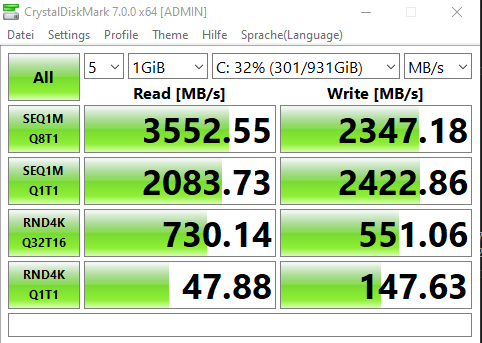

@LORDSVN Sieht plausibel aus.
Aber wenn du nur CDM-Werte vergleichen willst, google doch nach Reviews...
