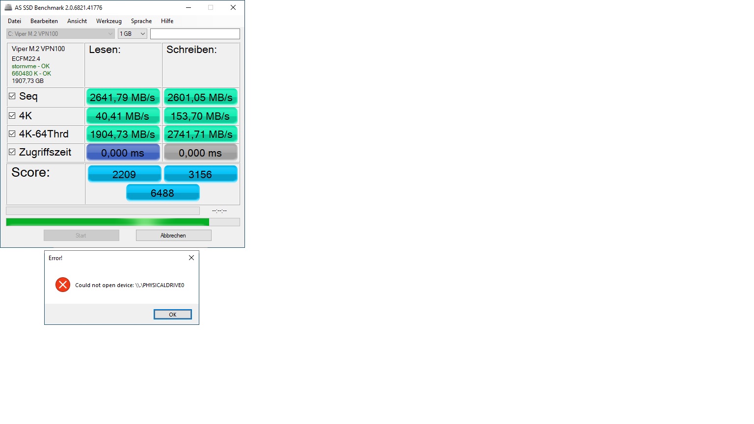

Die kommt von Windows bzw. einer Sicherheitssoftware oder -einstellung, denn zum Test der Zugriffszeiten Lesend greift AS-SSD Low-Level auf die SSD zu, was aber eben auch etwas ist was Schadsoftware macht und daher ggf. von Windows unterbunden wird. Frage mich nicht was genau dies unterbindet und wie man dies ändern kann. Die Messung der Zugriffszeiten Lesend ist sowieso für den Eimer, denn dabei wird nicht darauf geachtet ob überhaupt gültige Daten auf den Adressen stehen die dabei ausgelesen werden, aber nur dann kann und muss wirklich etwas aus dem NAND ausgelesen werden, andernfalls liefert der Controller einfach Unsinn (meist 00) zurück, was natürlich schneller geht. Die von AS-SSD angezeigten Zugriffszeiten lesend sind also vor allem davon abhängig wie voll die SSD ist, da damit die Wahrscheinlichkeit steigt, dass wirklich Daten aus dem NAND gelesen werden müssen.
Was die Geschwindigkeit angeht, so kann AS-SSD diese mit seinem einzelnen Zugriff gar nicht aus der SSD rauskitzeln, obwohl der über 16MB geht und damit sehr lang ist. Diese NVMe SSDs schaffen erst bei mehreren lange und parallelen Zugriffen ihre beworbenen Werte, weshalb CrystalDiskMark ab Version 6 auch von einem langen Zugriff auf 32 parallele über 128k und nun in Version auf 8 parallele Zugriffe über ja 1MB gewechselt hat.
Die Erreichten Transferraten hängen davon ab wie die Zugriffe sind und bei einem 16MB langen Zugriff, schafft die SSD halt nicht mehr als was AS-SSD ermittelt.
