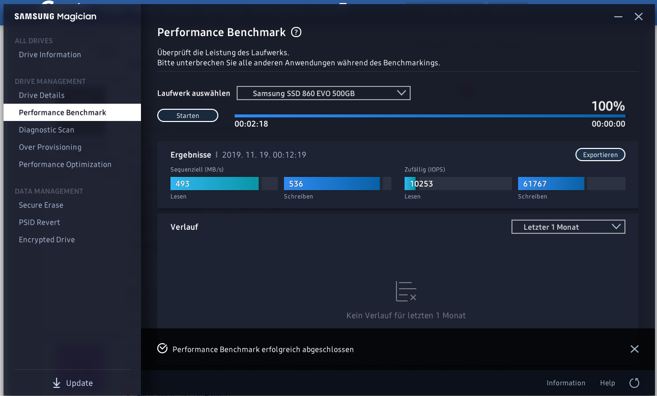

Hi Leute,
Was haltet ihr von mein Ergebnisse ?
Sind etwas zu wenig oder ?
Das ist dieser Kingston richtig? Die Werte für die 480GB gibt Kingston nicht an, sondern nur pauschal für die ganze Serie:
Angaben zu den IOPS habe ich auch nicht gefunden, von daher wüsste ich nicht, welcher Wert jetzt unter Deinen Erwartungen liegt. Hättest vielleicht eine der hier empfohlenen SSDs wie die Crucial MX500 oder Samsung 860 Evo nehmen sollen, auch wenn die ohne RGB auskommen, diese Kingston SSD verkauft sich halt nicht über die beste Leistung sondern über ihre Optik.
Die IOPS lesend sehen gering aus, nimm besser den AS-SSD Benchmark, Magician ist allenfalls für FW Updates sinnvoll, für mehr aber auch nicht.
