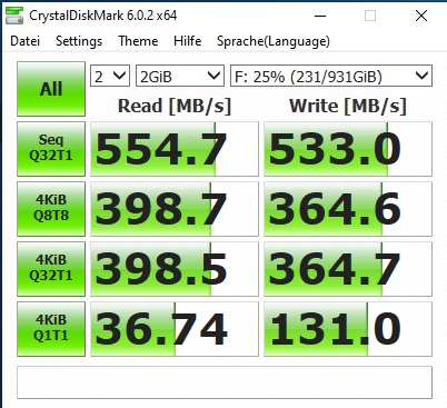

An welchem SATA Port hängt die SSD denn? Das Board hat ja offenbar neben den Ports des X570 Chipsatzes noch zwei von einem ASM1061:
Achte darauf das die SSD an einem der Ports vom X570 (also SATA3-SATA6) hängt, denn der ASM1061 ist selbst nur mit einer PCIe 2.0 Lane angebunden und da gehen nicht als 400MB/s pro Richtung drüber.
So..
Also habe nun angesteckt.
Windows nochmals neu drauf und auch alles mit dem aktuellsten Treiber.
Könnt ihr mal drüber gucken ob die Werte ok sind oder ob ihr anhand der Werte erkennt das was falsch ist.
Vielen Dank im Voraus.
Habe mal paar Werte auf den Fotos zur Schau gestellt.
CPU ist auch mit drauf
Screenshots wären besser, weil sie mit weniger Augenkrebsrisiko verbunden sind.Fabi2408 schrieb:Habe mal paar Werte auf den Fotos zur Schau gestellt.
Holt schrieb:An welchem SATA Port hängt die SSD denn? Das Board hat ja offenbar neben den Ports des X570 Chipsatzes noch zwei von einem ASM1061: Achte darauf das die SSD an einem der Ports vom X570 (also SATA3-SATA6) hängt, denn der ASM1061 ist selbst nur mit einer PCIe 2.0 Lane angebunden und da gehen nicht als 400MB/s pro Richtung drüber.
Ohje das war es... Ich hab nur gelesen dass alle 6 Anschlüsse Sata 6 gb/s sind, dass da unterschiedliche Controller verbaut seien könnten habe ich nicht bedacht.
Dann ist auch noch der Anschluss 1+2 der langsame wie dabbisch kann man sein o_O.
@Holt danke dir

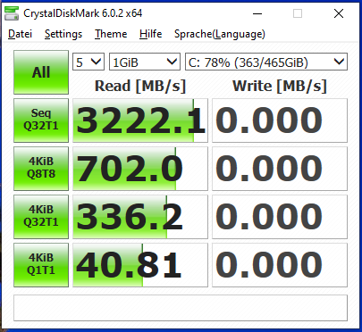

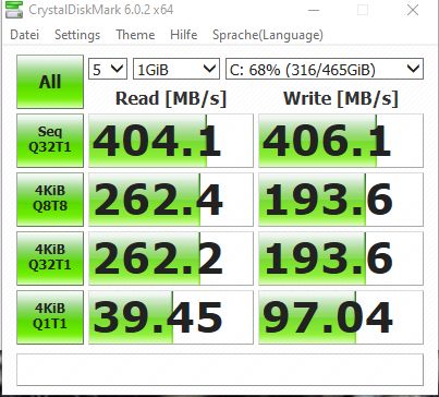

Hallo zusammen,
meine neue Samsung 970 Evo Plus 1TB scheint in meinem Rechner nicht mit der Performance aus diversen Reviews zu laufen.
Rechner ist ein Gigabyte H170-D3HP + i3 6100 + 4x8GB 2133er RAM.
Windows 10 habe ich nach dem Wechsel von meiner SATA auf die NVMe SSD nicht neu installiert.
Hier ein Screenshot der Leseraten:
Habe ich evtl. irgendwo etwas falsch eingestellt?
Vielen Dank schon im Voraus!
Hallo!Holt schrieb:Hast Du wenigstens den aktuellen Chipsatztreiber installiert? Welchen Virenfinder nutzt Du?
Aktuelle Chipsatztreiber sind drauf, Performance ist ziemlich gleich zwischen MS und Samsung NVMe Driver.
Kann es sein dass die Performance von CPU oder Mainboard limitiert wird? H170-d3hp plus i3 6100...

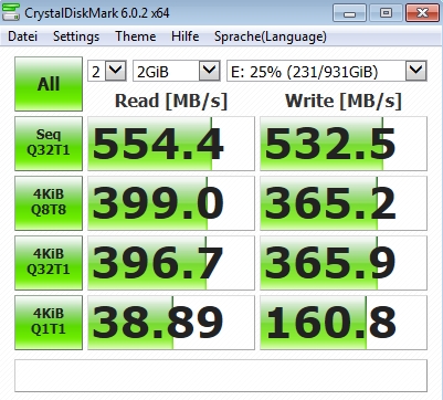

Fabi2408 schrieb:Soo hoffe das kann man erkennen![]()
Scheint hier und da bissl wenig, hast du crystaldiksmark tests als admin gestartet? Ich hab hier als vergleich eine 850 evo die an nen alten 2014er MSI z97 Gaming 7 board dran hängt und habe diese werte in win 7/10:
Win 10 >
Win 7 >
