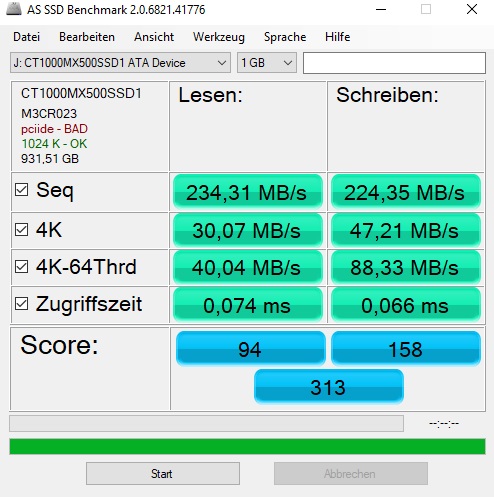

Die Werte sind nicht optimal, nimm für eine SATA SSD besser mal den AS-SSD Benchmark, der zeigt auch den Treiber, den Offset der Partition an und ob das Alignment stimmt, dann siehst Du ob Du sie korrekt initialisiert hast. Es ist bei internen Laufwerken, egal ob SSD oder HDD übrigens normal das man diese selbst in der Datenträgerverwaltung initialisieren muss. Welche Clustergröße hast Du bei NTFS verwendet? Die Vorgabe von 4096 Byte?

Ehrlich gesagt, weiß ich das nicht. Die Vorgabe wirds wohl sein.Holt schrieb:Welche Clustergröße hast Du bei NTFS verwendet? Die Vorgabe von 4096 Byte?
Der SATA Host Controller bzw. zumindest der Port an dem die SSD hängt, läuft im IDE statt im AHCI Modus. Dies macht bei Boards mit NVidia Chipsätzen Sinn und es gibt auch noch andere alten Boards deren SATA Host Controller keinen AHCI Modus unterstützt, es wäre hilfreich zu wissen welches Mainboard es ist und ggf. an welchen Port des Boards die SSD hängt.

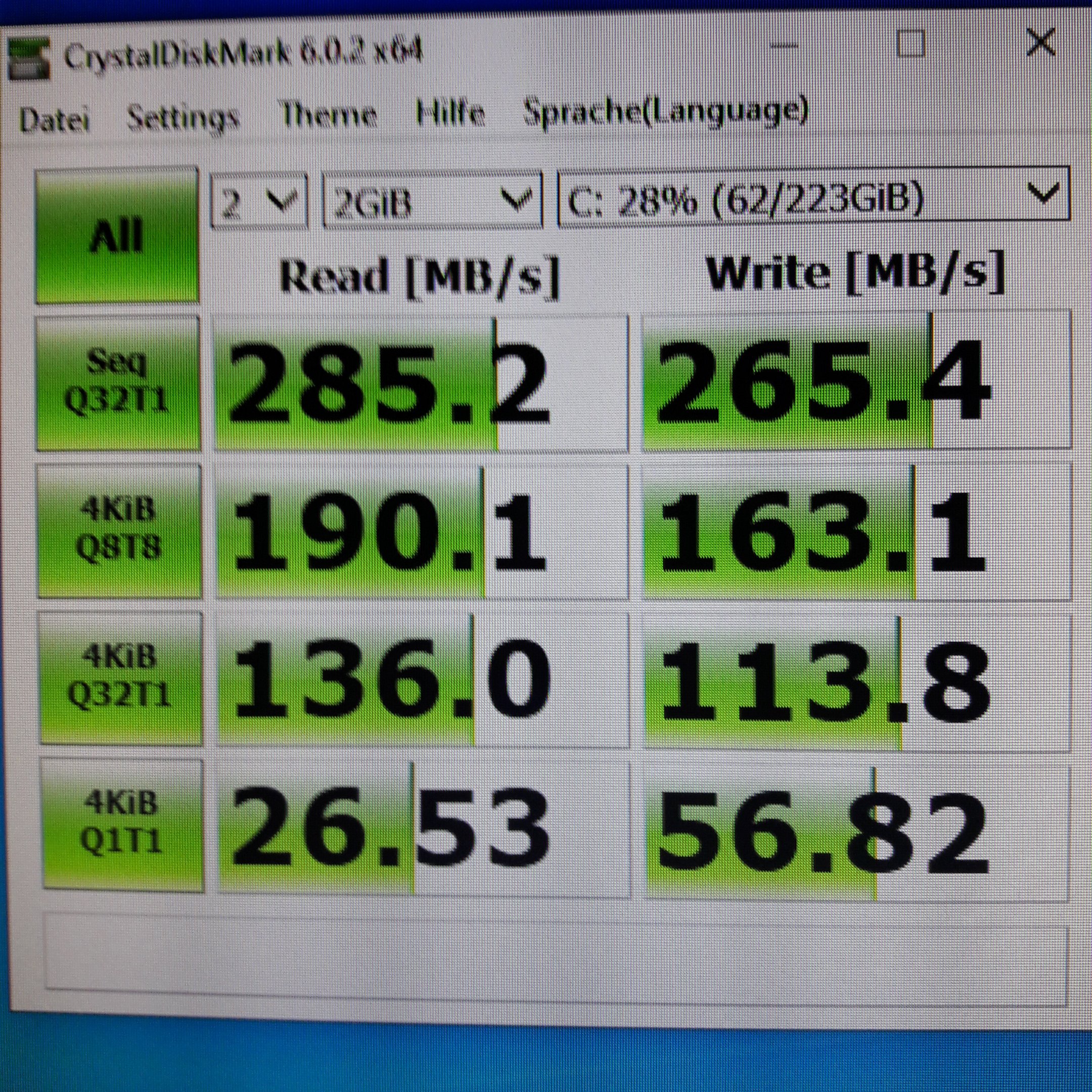

Es ist nun mal ein SATA II-Controller der auch nur IDE bietet.
MSI MS-7379VP (OEM)

Also ich hab hier im 2t PC noch nen oldie ASUS P5Q Deluxe board... da hängt eine neue crucial ssd an nem SATA II port dran, in bios ist AHCI aktiviert, deine werte sind völlig I.O. als vergleich siehe bild:
Samus01, bitte machen Screenshots nicht als Foto vom Bildschirm, sondern benutzte Windows Boardmittel um das Augenkrebsrisiko der Betrachter zu mindern Mit Alt+Druck erzeugt Windows z.B. einen Screenshot des aktiven Fensters in der Zwischenablage.
Das ASUS P5Q Deluxe hat eine ICH10R Southbridge und die unterstützt AHCI. Deine SSD läuft auch im AHCI Modus, wie man an den 4k Q8T8 Werten sieht, denn solche Werte gibt es nur mit NCQ und dies ist normalerweise im IDE Modus nicht verfügbar, außerdem erlaubt nur der AHCI Modus die Adressierung von 2^16 LBA pro Befehl, im IDE Modus sind es nur maximal 2^8 LBAs, bei den üblichen 512 Byte pro LBA also nur 128k und bei kurzen Zugriffen kommen nicht einmal SATA SSDs auf Transferraten die am Limit der SATA 3Gb/s Schnittstelle liegen. SSD brauchen halt lange oder viele parallele längere Zugriffe um die volle Performance zu erzielen, aber ohne NCQ kann nur ein Befehl zur Zeit abgearbeitet werden.

Das ist ein Bug, es sollte bei beiden Treibern den Namen rot hinterlegen um darauf hinzuweisen, dass die SSD eben im IDE Modus läuft, was ja nicht optimal ist, aber halt in einigen Fällen wie bei Deinem Board aber leider nicht zu ändern ist. Ignoriere es einfach, Du kannst es ja nicht umstellen, wenn es die Option im BIOS nicht gibt. Das Board hat laut den Antworten von Google entweder die ICH7 oder ICH7R, letztere könnte AHCI, aber zuweilen haben die BIOS dies nicht freigegeben, allerdings sollte es dann einen RAID Modus geben und in dem müsste ein Einzellaufwerk welches nicht Teil eines RAIDs ist, dann im AHCI Modus laufen.
