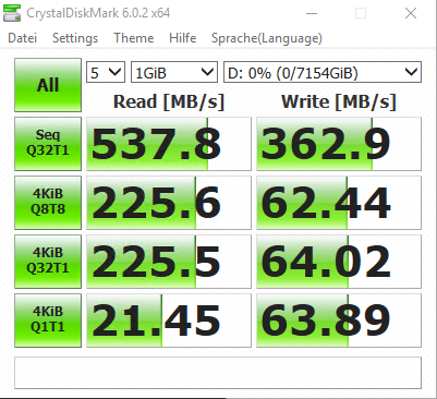

Falls jemand neugierig war was 8TB QLC können:
Micron 5210 ION 7.68TB
Sobald die Transition abgeschlossen ist habe ich damit auch von meinem File-Server die HDDs verbannt. Das kombiniert sich gut mit meinem 10G Heimnetzwerk Projekt.
Damit sind nur noch die Backup-Ziele HDDs, und die werden das wohl auch auf lange Zeit bleiben.
Reaktionen: klampf
Leider durchs interface gebremst. Sowas als NVMe könnte Potential zeigen (oder auch nicht).
Preislich ist die für die Größe recht interessant.
Die Version mit TLC kostet 50% mehr
Mehr als das Interface ist die denke ich auch durch den Controller gebremst.
Wenn man sich andere QLC-Produkte ansieht, sollten schreibend 80MB/s pro TB Kapazität möglich sein. Stattdessen schafft die 4TB Variante 350MB/s und die 8TB Variante 360MB/s schreibend.
SLC-Cache ist hier keiner weil das eine Server-SSD ist. Der SLC-Cache würde da nur zum unnötigen Verschleiß vom Speicher führen. Die vorhandenen Werte werden dadurch also durchgehend erreicht und das für mehr Daten als ich jemals schreiben werde. Das Ding ist auf 0,8 DWPD (bei sequential writes) über 5 Jahre ausgelegt...
Klar, 8TB war jetzt eine ziemliche Investition... aber ich gehe fest davon aus das ich mit der Kapazität bei der Geschwindigkeit in irgendeiner Form auch in 10 Jahren noch was anfangen kann. Ich wollte keine 4TB kaufen die jetzt zwar groß genug ist, aber von Anfang an zu 75% gefüllt wäre. Da hätte ich ja kaum Raum um weiter Daten auf dem Fileserver abzulegen...
Lesend ja, aber ansonsten sehe ich das wie Rickmer:
Man sieht es auch an den IOPS Schreibend, die 8TB hat nur 4,5k, die 4TB mit 6,5k aber deutlich mehr und die 2TB sogar 13k. Die IOPS Schreibend sind bei Enterprise SSDs ja auf den Steady State bezogen, also über die ganze Kapazität bei voller SSD und da sollten mehr Dies eigentlich zu mehr IOPS führen, was lesend ja auch der Fall ist, bis eben der Controller limitiert weil er mit der Verwaltung des großen Adressraums überfordert ist.
