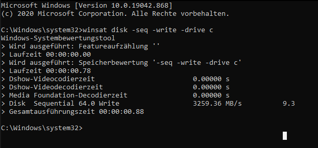

highsociety
- März 2012
- 2.340
Siehe Bild im Anhang:deo schrieb:@highsociety
Was für eine Geschwindigkeit wird ermittelt, wenn in einer cmd (als Administrator ausführen)
ausgeführt wird?Code:winsat disk -seq -write -drive c
deo
- Okt. 2005
- 13.453
Die sequentielle Schreibgeschwindigkeit liegt im erwartbaren Bereich.
Bei Crystal Disk Mark ist wohl der pSLC-Cache voll geworden. Dann geht die Schreibgeschwindigkeit bis auf 1700MB/s herunter, was der Schreibgeschwindigkeit des TLC-NANDs entspricht, wenn er direkt beschrieben wird.

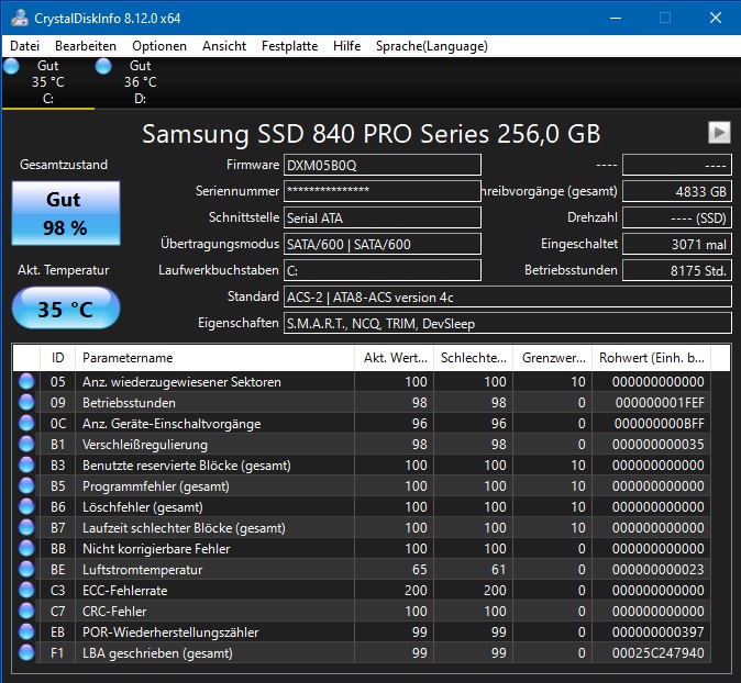

Guten Tag.
Ein Freund hat mir geraten das ich mich sicherheitshalber informieren sollte, wie es um den Zustand einer meiner SSDs bestellt ist.
Ich habe keine Fehler am System oder irgendwelche Auffälligkeiten beim hantieren des Systems, jedoch ist die SSD schon länger im Einsatz und aus den Daten werde ich nicht ganz schlau.
Könnt ihr bitte mal darüber schauen, danke.
Gibt es irgendwas bedenkliches, wenn ja, auch was muss ich achten?
