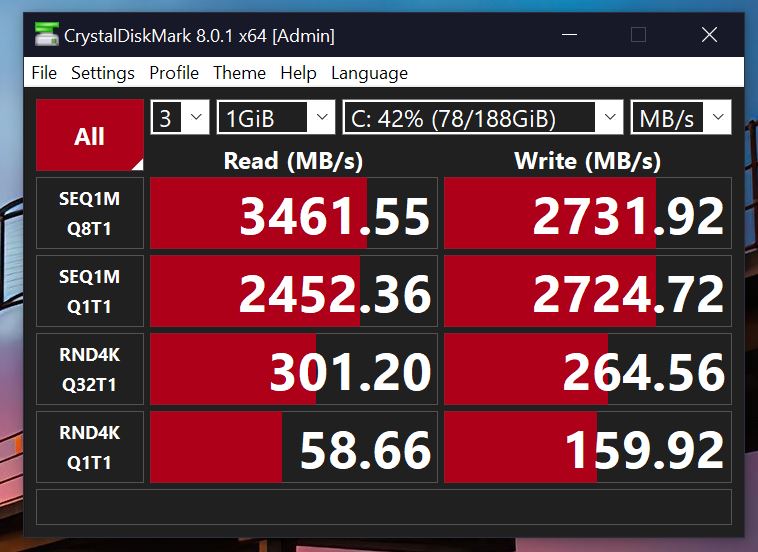

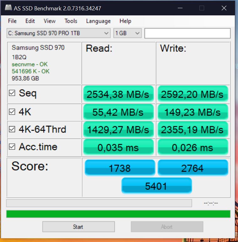

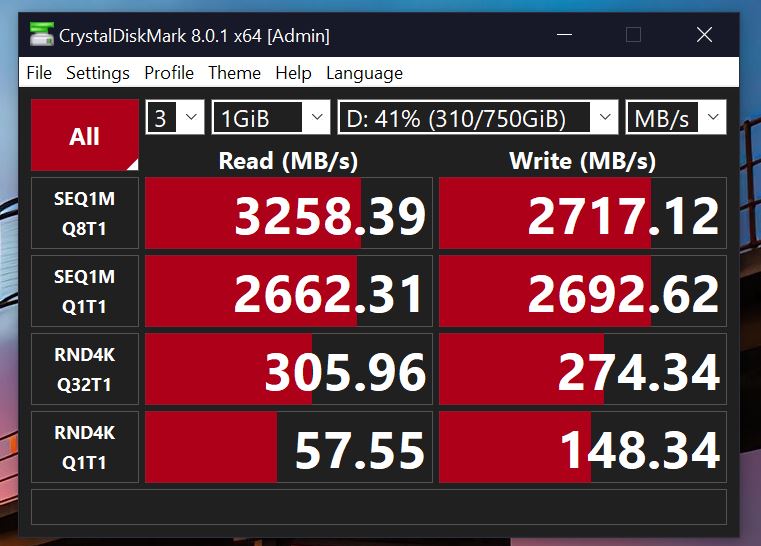

Ich hab den schuldigen.
Ich hab heute Acronis 2021 runtergeworfen da ich entgültig auf den Paragon Disk Manager umgestiegen bin. Seit Acronis runter ist sind die Werte signifikant nach oben, wobei es auch plötzlich einen Unterschied macht ob die SSD an der CPU oder am Chipsatz hängt. Ich habe nochmal nachverifiziert, wird Acronis wieder draufinstalliert, sinken die Werte wieder.
Ich weiß, dass der Antiransomware Schutz seit Acronis 2020 ordentlch ins System gespuckt hat und manche Spiele zum ruckeln gebracht hat, deswegen war der Kram immer aus. Aber das hier ist auch neu für mich und noch ein Grund mehr das Zeug vom System zu haben.
Die C ist an der CPU, die D am Chipsatz. Die 960pro ziehe ich jetzt nicht zum Vergleich heran. Ich hätte jetzt gerne gewusst wie das an den Lanes der Skylake-X CPU performt hätte, sicher noch eine Spur besser, die Skylake-X CPU hatte ihre Stärken.
C
D
Wenn ihr ähnliche "Geisterprobleme" habt und es ist Acronis auf dem PC, durchaus mal runterwerfen und nachmessen, kann nicht schaden.
Ich perönlich bin jetzt froh, dass das Zeug runter ist, Paragon kann zwar kein Social-Media-Hochkantvideo-Handy-Backup (Wer denkt sich bei denen seit jahren solche nutzlosen Funktionen aus anstatt neue Dateisystem zu intergrieren?), ist deutlich langsamer aber es macht immer funktionierende Images, weiß mit BTRFS umzugehen und frisst sich kaum ins System. Hätte es fast vergessen, 5GB mehr auf der SSD frei :)

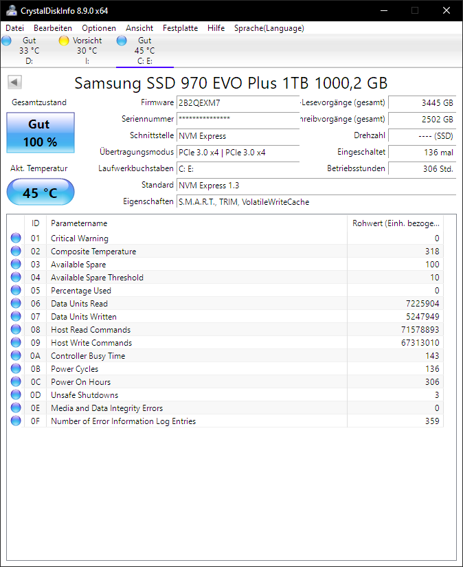

Ich habe nochmal ein Screen von Crystal Diskinfo gemacht. Die Werte sind denke ich soweit alles Top ?
Nur verstehe ich das mit dem Schreibvorgänge nicht ...das bedeutet wie oft ein Schreibvorgang bzw eine Installation auf der SSD stattgefunden hat ? Ist der Wert bei mir nicht zu hoch für eine 2 Monate alte SSD ?

Banger schrieb:
Erstens weiß ich nicht, wo 2 der 3 Abstürze herkommen sollen und zweitens, ist der unterste Wert so ok?
Unsafe Shutdowns haben mehr Ursachen als Abstütze. Zum Beispiel Ausschalten des PC, während er im Standby ist oder er schaltet zu schnell ab. Manche hatten schon bei jedem Runterfahren einen mehr, weil ein Fehler im BIOS war.
Zu der Spalte: OF Number of Error Information Log Entries und warum sie ständig steigen:
Warum steigt die Anzahl der Fehlerinformationsprotokolleinträge in den SMART-Werten mit der Anzahl des Ein- und Ausschaltens des Computers?
Kategorie : Kompatibilität
Aufgrund der Tatsache, dass einige Plattformen Nicht-NVMe-Befehlssignale an die SSD senden, steigt die Anzahl der Fehlerinformationsprotokolleinträge in den SMART-Werten der SSD weiter an. Beim Booten erscheinen sogar Fehlermeldungen auf dem Bildschirm.
Die Zählung dieses Wertes hat keinen Einfluss auf die Nutzung der SSD. Kunden können sie unbesorgt nutzen.

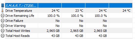

Sorry, das ich euch noch mal belästige. Aber seit heut zeigt mir Hwinfo unter Total Host Read nur noch 43 Gb an , der Wert stand vorher noch auf 1.800- 1.900(die mir aber auch immer zu wenig vorakmen)
Woran liegt das? Ist da alles ok ? Weil ich mir gerade Gedanken darüber mache, denn genau heute ist mir
bei Doom Eternal aufgefallen das ich zwischendurch immer "nachlade" ruckler hatte.

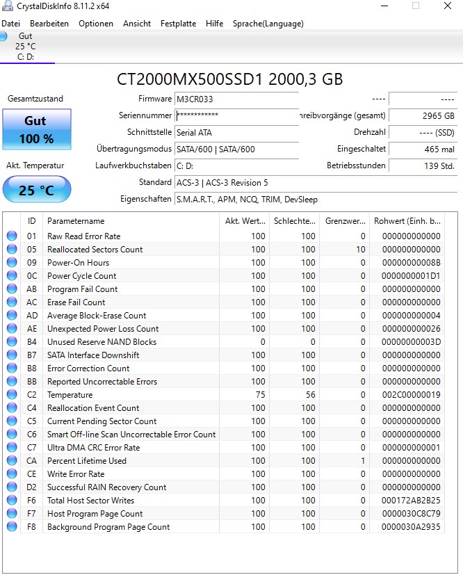

Habe auch noch mal ein neues Foto von Crystal Disk gemacht kann damit aber nichts anfangen
Weshalb zeigt mir CrystalDisk keine Lesevorgänge an ?
Woran liegt das?
Da fragst du besser mal einen der Programmierer direkt, @Mumak ist hier im Forum zu finden:
https://www.computerbase.de/forum/t...sionelle-version.2006293/page-3#post-25423087
HWiNFO kann mehr Sensoren auslesen als Crystal Disk Info (CDI) und es wird immer besser, während CDI sich über die Jahre kaum verändert..
Das liegt daran, dass Crystal Disk Info die Host Lesevorgänge nicht über den Smart anzeigt und deshalb auch nicht umrechnen kann.
F6 Total Host Sector Writes werden über den Smart gemeldet, aber nicht die Total Reads. Das kann F5 bei SSDs sein, die die Werte melden.
@deo danke ...aber die Crystal Disk Info Werte sind soweit alle okay?`
Die Werte sind ok. Die SSD ist sehr oft neu gestartet worden im Verhältnis zu den Betriebsstunden. Das sollte sich im Laufe der Zeit ändern, so dass die mittlere Betriebsdauer von mehreren Stunden pro Tag abgebildet werden. Das ist aber kein Beinbruch, wenn die SSD auch das Erwachen aus dem Standby als Einschaltvorgang zählt. Es ist nicht Ausfall relevant. Höchstens wenn die SSD die Betriebsstunden der MTBF erreicht. Da gibt der Hersteller 1,8 Millionen Stunden an.

Amiga500 schrieb:
Gibt es noch ein anderes tool was die total host reads anzeigt ?
Am ehesten das Crucial Storage Executive Tool. Ich habe mir mal ein paar gepostete Bilder davon mit der MX500 angeguckt und es zeigt auch nur die TBW an.
Bei Seagate werden die Total Host Read von SeaTools angezeigt. Da sind sie auch in der Smart Tabelle aufgeführt, aber Crystal Disk Info zeigt sie oben nicht an. Man kann sie dann selbst umrechnen.
Wie soll ein Tool Werte anzeigen, die über die Smart Tabelle nicht gemeldet werden?
HWiNFO64 kann Sensoren auslesen, die Crystal Disk Info nicht abfragt, aber darüber können nur momentane Zustände ausgelesen werden, keine Summe oder Durchschnitt oder Zusammenfassung.
Bei einigen SSDs kann HWiNFO64 noch zusätzlich die NAND-Temperatur auslesen. Das ist auch nur ein Zustandswert über einen weiteren Sensor.
Reaktionen: Amiga500
@deo wenn ich das jetzt richtig verstehe , das die Total Host Read auf 0 gesetzt wurde einfach auch gar nicht aussagekräftig sein und einfach ein Momentaufnahme ? Im Grunde sollte mich das nicht beunruhigen?
